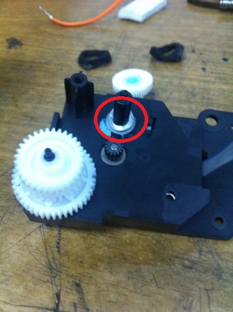

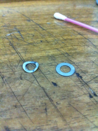

После 50 тыс. отпечатанных страниц, было принято решение полностью разобрать служебный Epson 1410 для чистки и смазки, поскольку начал марать листы валами и тормозить каретка. Разбирал его до праздников. И вот пришёл сегодня на работу и приуныл чего-то... Начал сборку с парковки каретки, с горем пополам сообразил как собрать, кроме двух металлических шайб, одна плоская, вторая изогнутая (роль пружины). Была ещё пара шайб, но я их сообразил куда поставить (на блоке с мотором, который обеспечивает откачку чернил, выделены красным), а вот вторую пару не придумал куда. Если есть у кого опыт разборки - подскажите пожалуйста, где они должны жить.

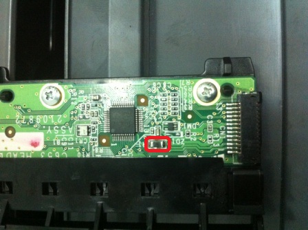

Но другая проблема возникла, запустил принтер (для начала без картриджей), спусти секунд 10 дымок из каретки пошёл. Снял плату управления картриджами и увидел коричневый след возле одного элемента (обведен красным). Я плохо разбираюсь в радиотехнике, по моему это резистор (маркировка R1) и он не прозванивается. Может кто сказать маркировку данного элемента? И данная проблема могла возникнуть из-за проблем вне данной платы или скорее всего проблема именно в данной плате?

На резисторе маркировка "0095", нужен номинал... И могут ли быть такие на мат. платах от ПК? А то до ближайшего радиомагазина 200 км.

Про причины выгорания не подскажу, а по детальке...
А я прочитал как "5600", т.е. 560ом, и на схеме в СМ тоже указано 560ом, 0,25вт, хотя мультиметром звонится как 625 ом. Такой резистор можно найти на аналогичных платах от T50, P50, R290, TX210, CX7300. Можно аккуратно припаять обычный резистор с выводами.
Можно поставить плату от R270, R390.
