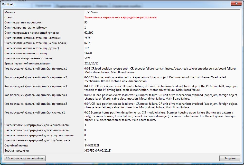

|    Сообщение #3 Отправлено 10 мая 2017 - 13:12   Alcatraz
Вот скрин
  • Прикрепленное изображение: Снимок.JPG

|    Сообщение #8 Отправлено 27 июля 2017 - 14:18   mkm
Последняя ошибка дает четкое описание проблемы. Ошибка позиции ПГ связанная с энкондерной лентой. Начните Ремонт с простого протирания этой ленты. Дальше видно будет.Остальные ошибки уже на механику показывают. Отпечатал он много вполне возможно, что накрылся двигатель.
