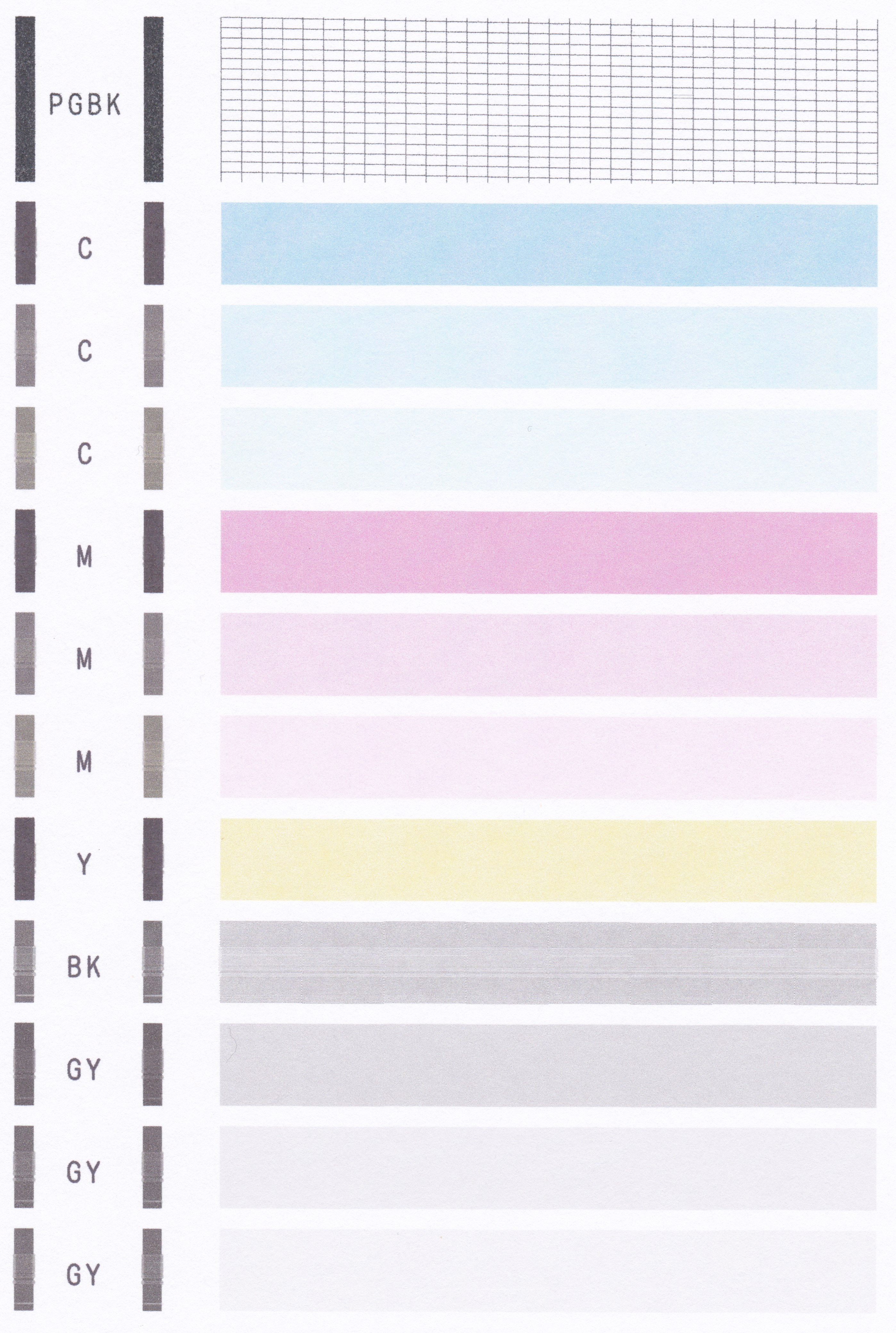

|    Сообщение #2 Отправлено 10 мая 2017 - 11:30   Barranno
Ну выложили бы лист образца проверки сопел, и пример напечатанного текста.

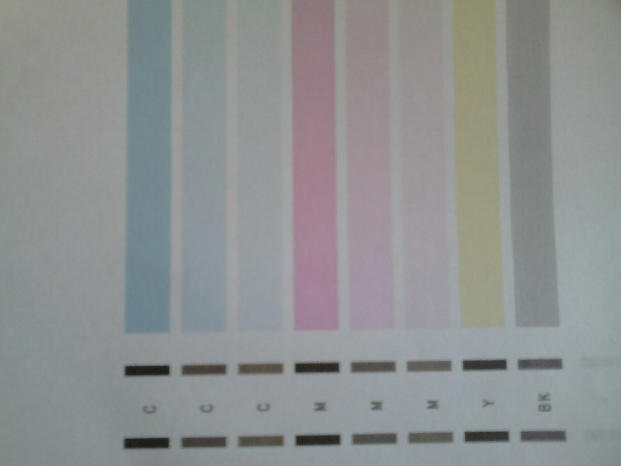

|    Сообщение #3 Отправлено 10 мая 2017 - 14:34   cod
Вот образцы,только фото с телефона,сканером плохо получается.
Ещё подскажите как на этом МФУ отключить автоматическую прочистку при старте.
  • Прикрепленное изображение: DSC_0009.jpg
  • Прикрепленное изображение: DSC_0008.jpg

У Вас напрочь отсутствует на тесте черный пигмент. Поэтому и серое.

А Вы разве видите на тесте дюз черный пигмент? НЕТУ его вообще там,поэтому как можно надеяться на печать текста черным цветом, не знаю.

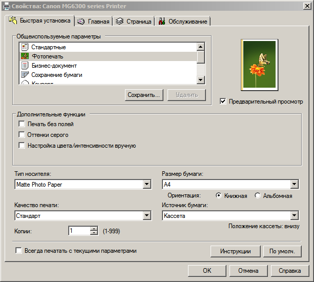

WWM, Не такой чёрный, но и не серый. Вон на своих TS попробуйте указать фотобумагу и напечатать текст на обычной, уверен что будет нормально. У меня вот так выходит, правда у моей головки дефект на фото чёрном, из-за этого видно дефекты на буквах, но зато точно видно что при таких настройках используется фото чёрный.
  • Прикрепленное изображение: IMG_20170511_0001.jpg
  • Прикрепленное изображение: 2017-05-11_15h30_44.png
  • Прикрепленное изображение: IMG_20170511_0003.jpg

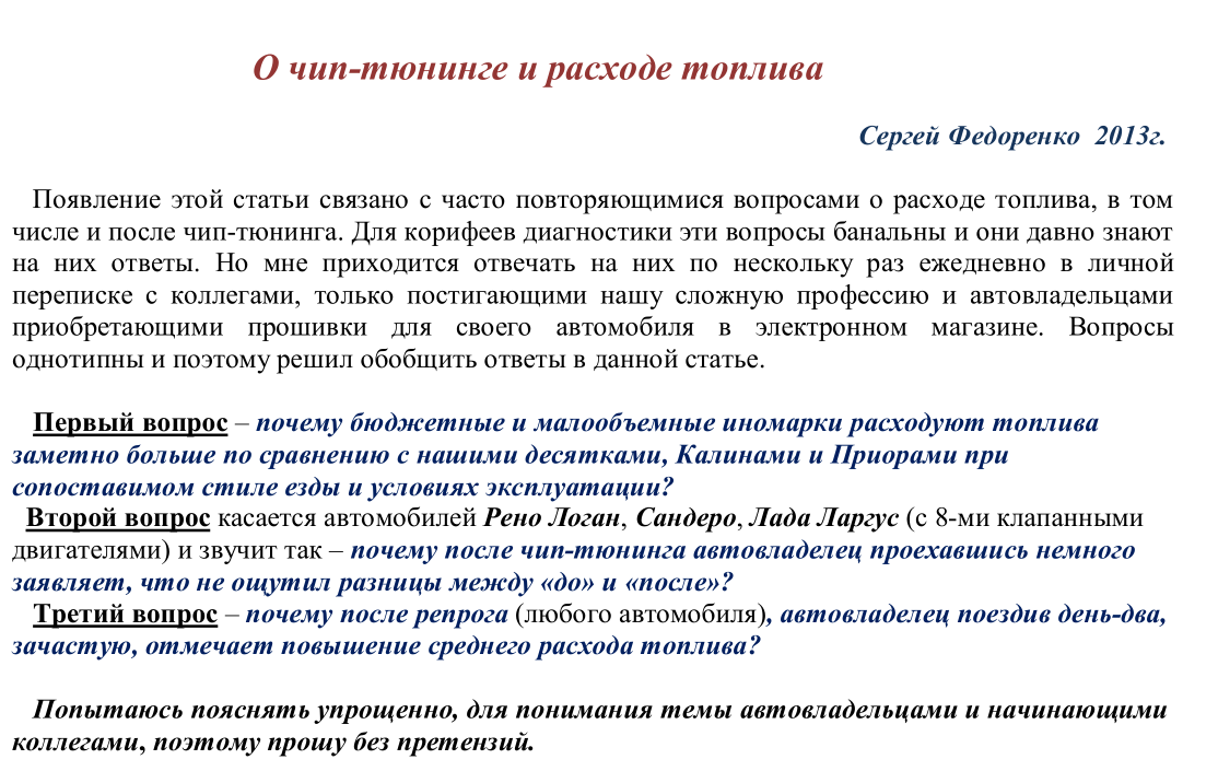

|    Сообщение #17 Отправлено 11 мая 2017 - 18:04   cod
Всем спасибо за участие,vitall52e48 спасибо за ликбез.Скажу честно я не спец по принтерам,но наверно скоро им стану(шутка),с тех пор как купил этот аппарат что нибудь да приходится изучать.Всё с помощью интернета и этого форума.
WWM если можно напишите подробнее что я должен сделать для проверок,я сделаю и напишу результат.Контакты на ПГ заклеил уже давно.и после этого был прекрасный черный цвет в текстах.Образец теста дюз у меня таким и был после заклейки контактов(сравнил со старым тестом).Печатать серым стал разом(не постепенно),настройки не изменял.
На втором листе хорошо пропечатаны жирные чёрные буквы на самом деле они синие,прилагаю скрин этого текста
  • Прикрепленное изображение: Снимок.PNG
|    Сообщение #18 Отправлено 11 мая 2017 - 19:48   cod
Barranno спасибо! В настройках выбрал фото бумагу и текст получился чёрным!Не успокоился,выбрал обычную бумагу-бледно серый вместо чёрного.Скорее всего после заклейки контактов ПГ я выбирал фото бумагу(не помню уже).Но когда не стало чёрного я точно не менял настройки.Но печатал с разных мест(файлов)!Для себя сделал"открытие".В файле который распечатываю,в настройках принтера выбрал фото бумагу-чёрный есть.Из этого же файла вырезал часть страницы,положил на рабочий стол,открываю на рабочем столе,нажимаю печать,а в настройках стоит обычная! бумага и печатает серым!Я же думал что достаточно один раз в настройках выбрать фото бумагу и всё.А получается каждый раз открывая новый файл(или в каком то другом формате,или открывая другой программой) для печати надо выбирать фото бумагу.
