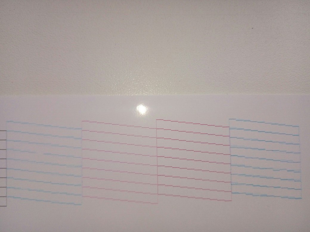

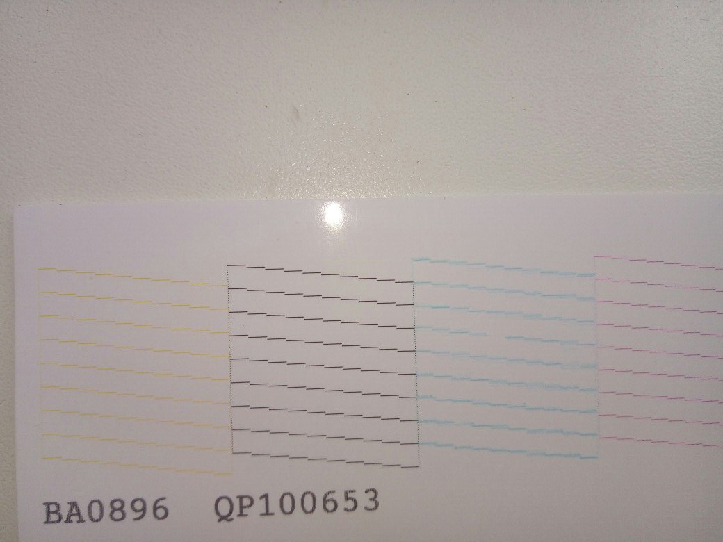

Добрый день, знатоки! Помогите, пожалуйста, разобраться с принтером. После долгого простоя, нескольких промывок спец жидкостью ИнкТек, программных прочисток, тест дюз выдает такой результат. На мой неопытный взгляд черный, желтый и розовые в порядке, а вот с синими "беда". По многочисленным сообщениям с форума поняла, что на циане кривоструй (косоструй?), а лайт циан пылит, так?)
Реально ли помочь больному? Какие меры можно предпринять?
Как у знающих называются такие проблемы? (чтобы можно было гуглить способы их решения :rofl:)
Собственно тест сделан на принтере Т50, чернилами ИнкТек Е10 (только тапками не кидайтесь :spiteful:) на бумаге Ломонд Глосси 200гр.
А при сканировании теста дюз и те, которые кажутся хорошими выглядят отвратительно.
Есть шанс на спасение? :spiteful:

bulavo4ka, Шанс на спасение есть , и очень большой , но потребуется время и затраты .
Что надо сделать :
1 . Поставить в принтер картриджи , заполненные смесью из равных частей инктековской промывки и чернил , сделать стандартную прочистку головки из драйвера , затем выключить принтер кнопкой и из розетки .
2 . На выключенном из сети принтере вручную распарковать головку , налить на капу шприцем промывочной жидкости и вручную запарковать голову на 8 - 12 часов .
3 . По истечении времени , указанного в п.2 включить принтер , сделать прочистку ПГ , затем тест дюз . Если дюзы все не появятся , выключить принтер , и повторить операции п.2 .
Если же все дюзы появились , купить новые ПЗК , оригинальные чернила от L800 , заправить этими чернилами новые ПЗК , поставить их в принтер , сделать прочистку ПГ , тест дюз и начинать спокойно печатать .

|    Сообщение #6 Отправлено 09 мая 2017 - 00:02   combain
bulavo4ka,
Пациент жив или мертв?
Не присмирит , но состояние ухудшилось .
План реанимаций такой : нужно лекарство ( промывка интек для Epson ) и капельница ( комплект ПЗК ) , а так же контрактное вещество ( пара капель чернил ) .
Берём промывку , греем её до 40 градусов и заправляем ею ПЗК и добавляем 1-2 капли чернил . Затем устанавливаем в принтер и делаем 2-3 прочистки и оставляем его на 2-3 дня киснуть . Потом делаем ещё 2-3 прочиски и снова 1-2 дня . Потом смотрим на результат ( тест дюз ).
Пока такое лечение .
Оперативного вмешательства и вскрытия не надо , у него отравление , а не отказ органов .
