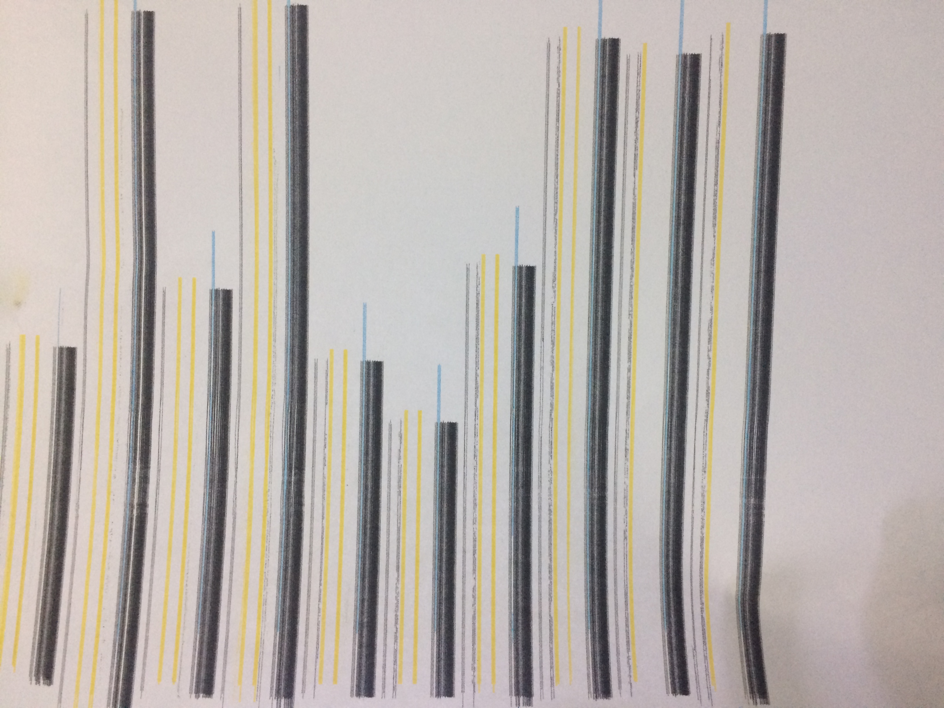

Epson CX7300 Мажет непонятно Help Me please

Скорее всего износился (перетерся/протерся) и "коротит" белый гибкий шлейф, который идет от платы управления к печатающей головке. Временно лечится проклейкой проблемных мест тонким скотчем, радикально-заменой на аналогичный целый (можно спросить в ближайшей мастерской по ремонту принтеров).
| Сообщение #4 Отправлено 11 мая 2017 - 12:43
Tack (08 мая 2017 - 21:43) писал:
Скорее всего износился (перетерся/протерся) и "коротит" белый гибкий шлейф, который идет от платы управления к печатающей головке. Временно лечится проклейкой проблемных мест тонким скотчем, радикально-заменой на аналогичный целый (можно спросить в ближайшей мастерской по ремонту принтеров). На головке 2шлейфа какой именно может влиять на качество печати
| Сообщение #5 Отправлено 11 мая 2017 - 13:41
оба менять, там они совмещенные, пг и другой для остального, но перебивается как правило один и сразу на ним другой, у вас и энкодерный не годится, видно жевануло неоднократно, шлейф
| Сообщение #6 Отправлено 11 мая 2017 - 16:15
Ok. Спасибо за помошь. От каких моделей взять шлейф? Какие подойдут?
| Сообщение #7 Отправлено 11 мая 2017 - 17:22
только от СХ7300\8300, ТХ200\209\400\409
