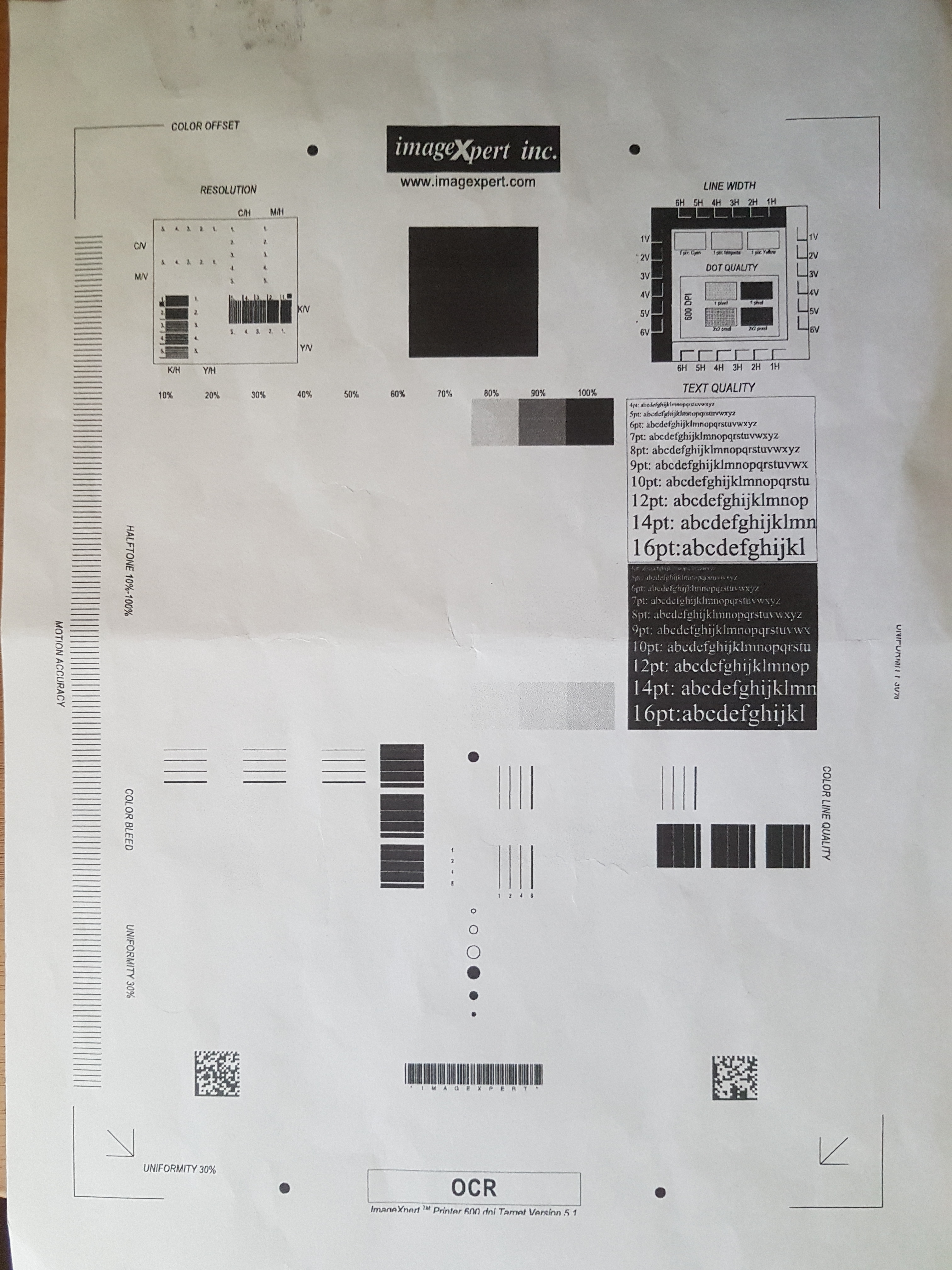

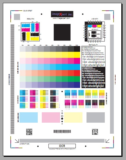

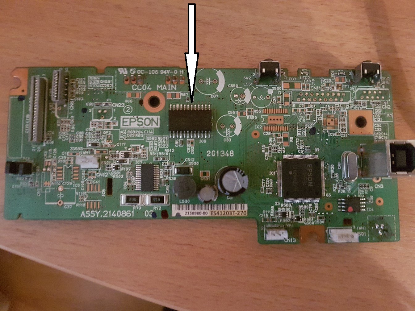

Доброго времени суток! Может кто сталкивался с такой проблемой как принтер Epson L110 с СНПЧ не печатает цвета. Проблема не в головке и не в СНПЧ!!! Принтер печатает исключительно только черными чернилами не зависимо от картинки. Методом перекидывания деталей с рабочего аппарата понял что дело в плате. По очереди перекидывал сначала ПГ, потом шлейф, после того как поставил плату с заведомо рабочего аппарата цвета начали печатать очень хорошо. Поменял плату на старую и опять все черно-белое. Подскажите пожалуйста в чем проблема может быть. Настройки через комп тоже смотрел, стоит все как обычно, печать цветным должна быть, но нет... Фото как должно быть и как есть.
| Сообщение #2 Отправлено 07 мая 2017 - 09:51
Головкой управляет микросхема шифратора - предположу что она, пробовать менять.
| Сообщение #4 Отправлено 07 мая 2017 - 18:14
Со стопроцентной точностью не скажу что именно она но я бы так сделал. Пока больше не на что думать.

Да она управляет ПГ.
На фото не видно, должна быть E09A7418A вроде
