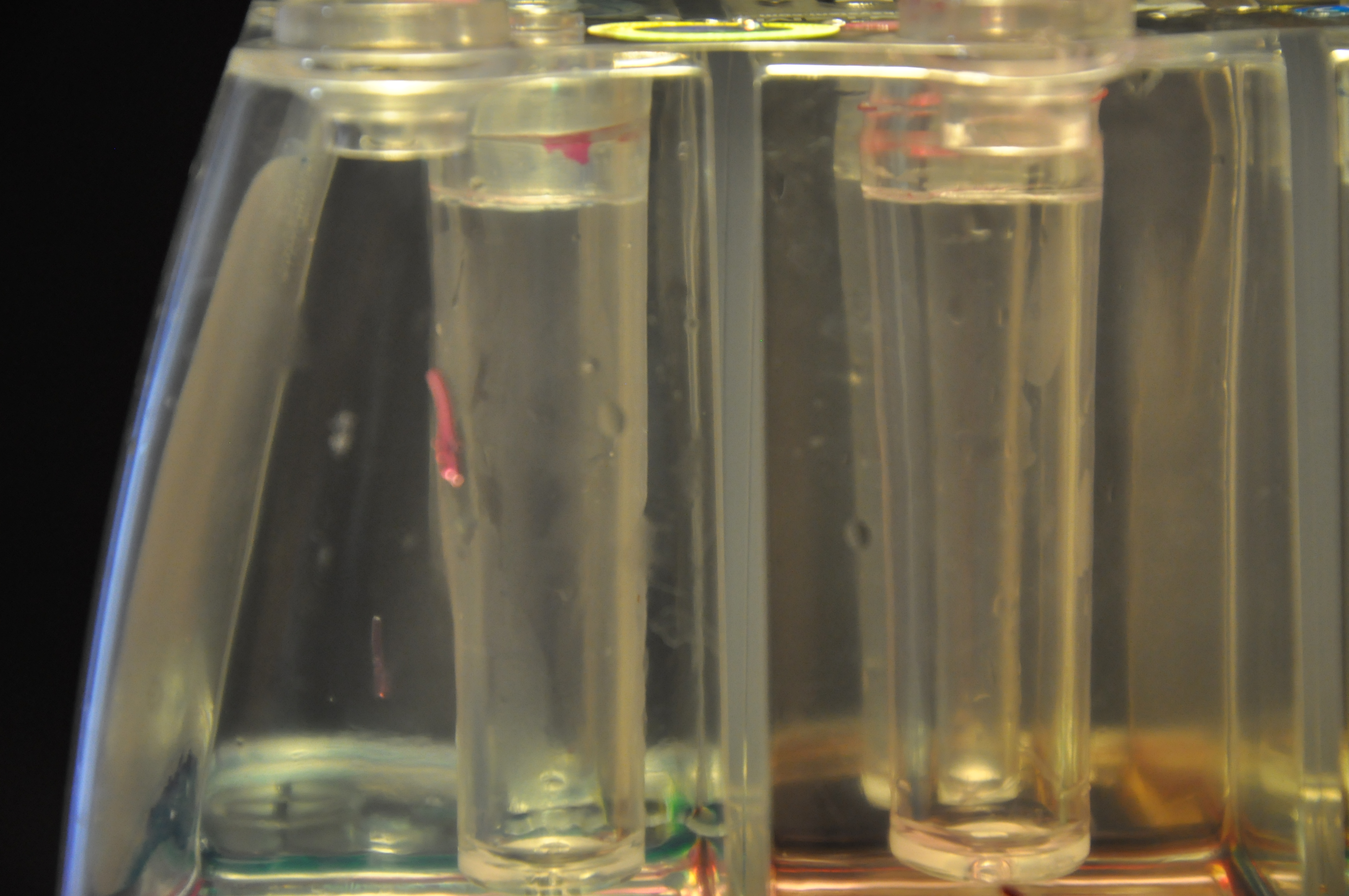

Снпч (инк систем) работала не все четыре года,после покупки 2 года , год передышки, и последний год функционировала. при очередной промывке от чернил в донорах обнаружил гелевые сгустки отслаивающиеся по периметру снизу в местах где видимо производилась проклейка донора в основном в лайт мадженте. Интересно мнение пользователей данной снпч да и вобще понимающих пользователей.

А что вы хотите услышать? Просто замените доноры на новые, эти использовать опасно.

доноры поменял. Хотелось бы узнать один ля я такой,или есть подобные прециденты у пользователей данной снпч.

Нормальное явление. Причём для любых СНПЧ. Кетайпром.

У меня такие доноры через 2 года работы разошлись по шву и потекли .
