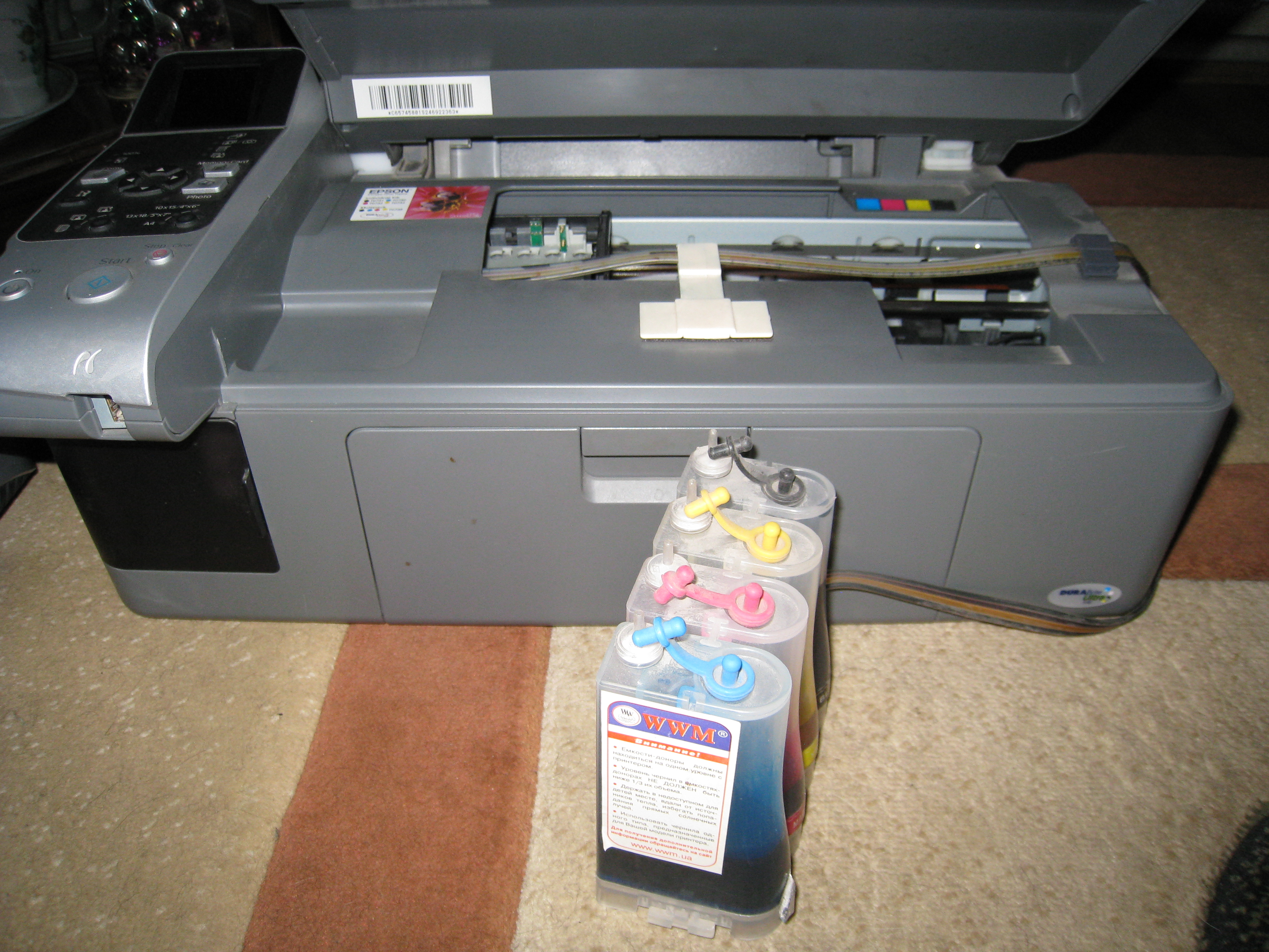

СНПЧ установленно около 4-х лет,но последние 3 года стоял без пользования.

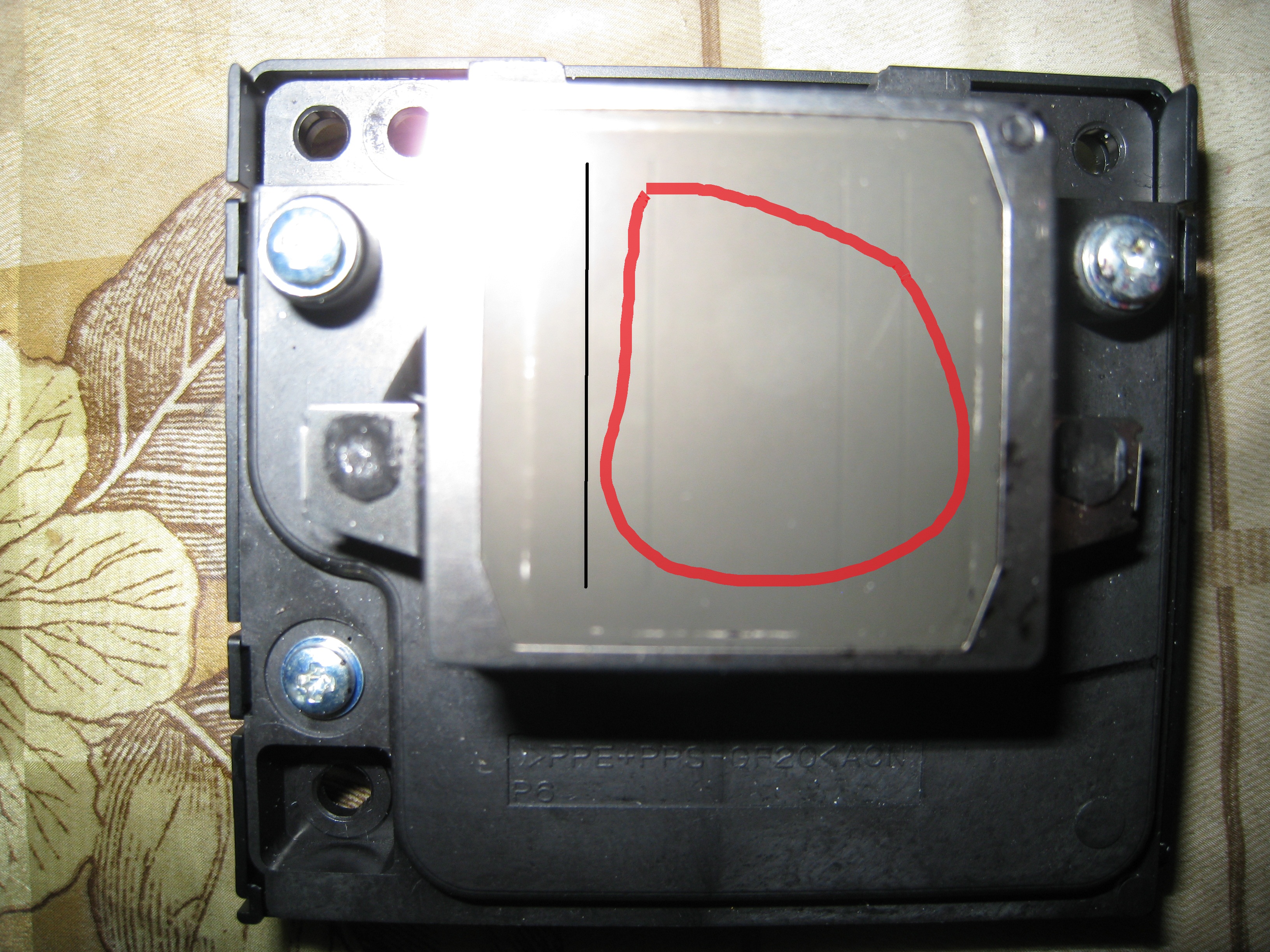

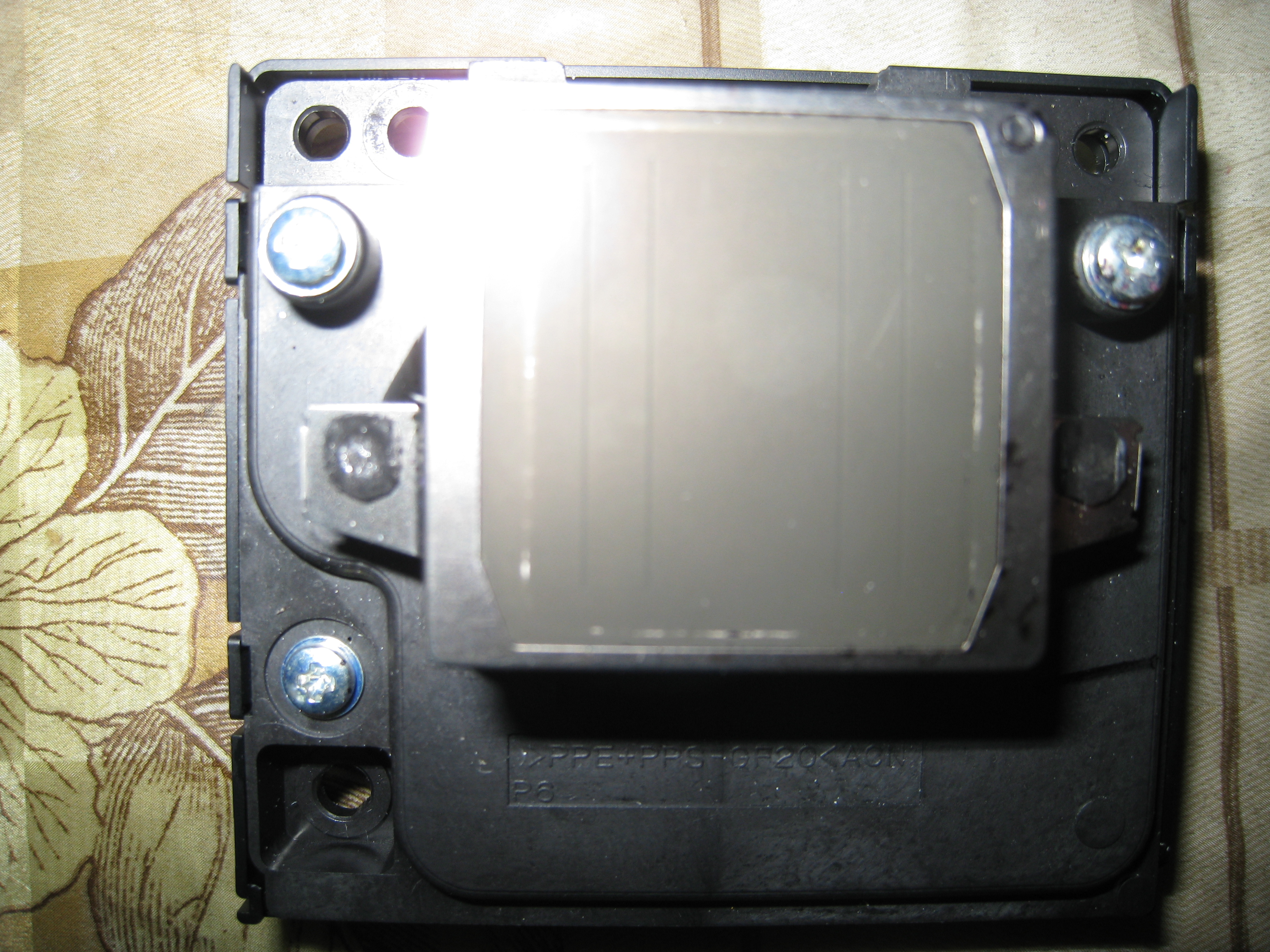

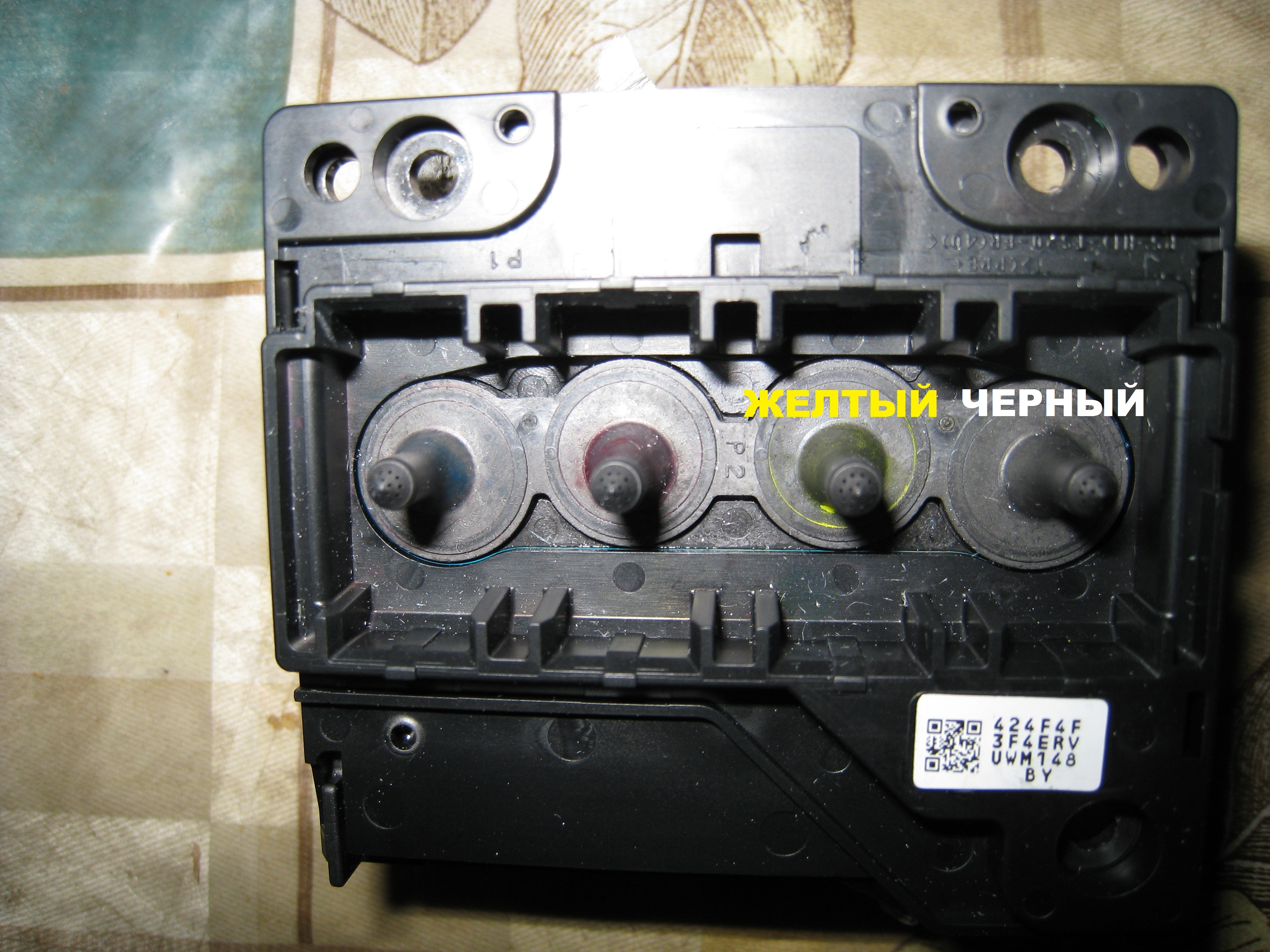

Вчера снял ПГ,промывал в основном черный и обнаружилось,что когда задавливаешь шприцем в желтый идут пузыри из соски черного.Но нужен только черный цвет.Подсказали,что можно вымыть картриджи и банки СНПЧ,но залить только черный.
Хотелось бы знать и ваше мнение,получиться ли?Прикрепленное изображение: IMG_2612.JPGПрикрепленное изображение: IMG_2567.JPGПрикрепленное изображение: IMG_2616.JPG

Можно залить во все цвета черный, можно оставить пустыми, но тогда смысла домывать цветные каналы вообще нету, они со временем погибнут, если будут пустыми.
Как же лучше поступить-заливать везде черный,но если прохода через дюзу не будет засохнут?Оставить пустыми лучше?
Прикрепленное изображение: IMG_2616 ю.jpg
Обведенное красным никак со временем не засохнет?
Можно на этом МФУ програмно отключить цветную печать?
Это означает, что пробили канал между черным и желтым, эти 2 канала уже не будут нормально работать! Подошва дальше будет отслаиваться на этих местах. Так что не занимайтесь ерундой-поможет только установка новой ПГ, остальные действия, это будет мартышкин труд.

Только еще момент.Советуют открутить 3 винта раскрыть и просушить во избежание КЗ,а потом посадить на клей.Прикрепленное изображение: IMG_2616.JPGДругие говорят не надо разбирать ,потом не загерметизируешь.Как правильно?
