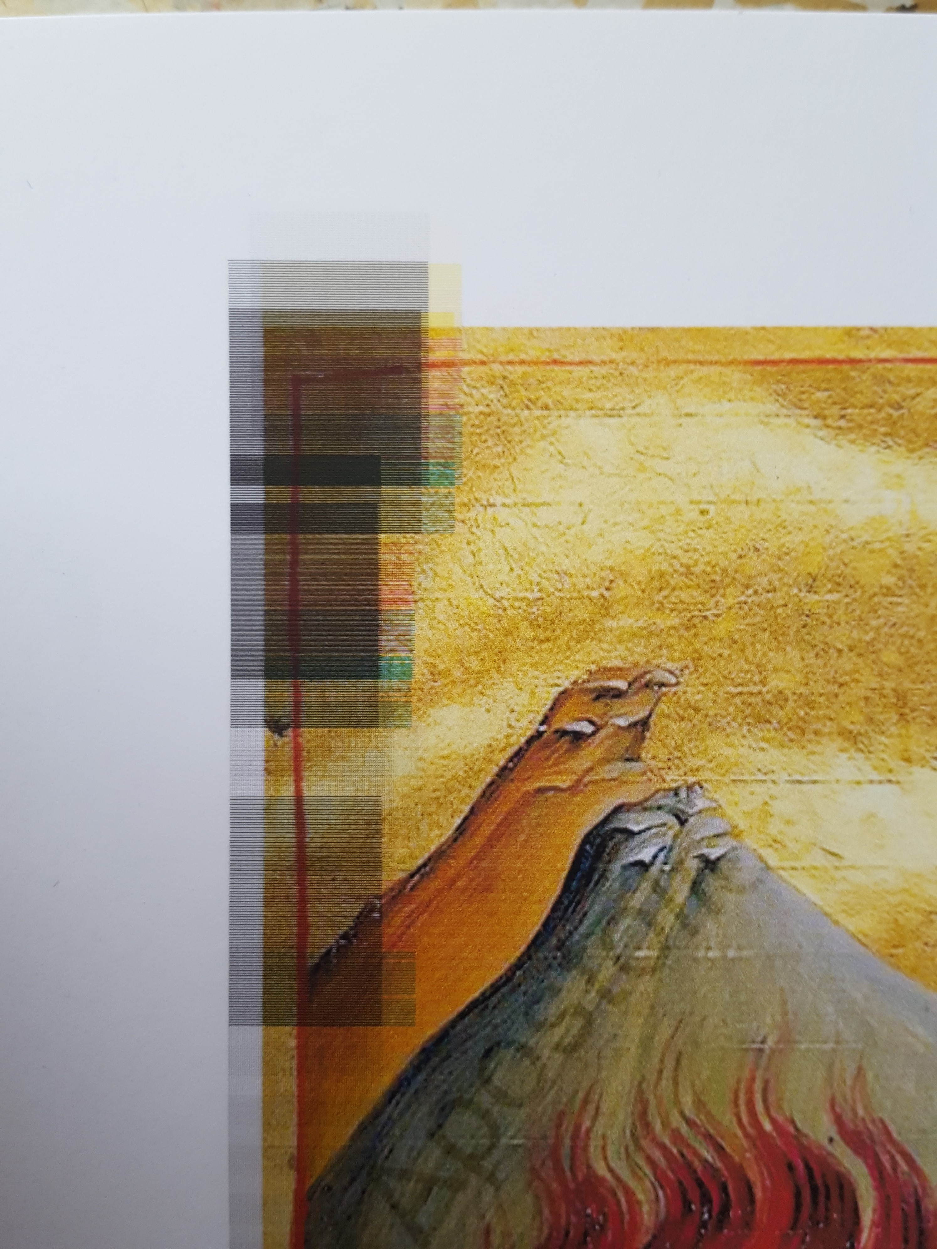

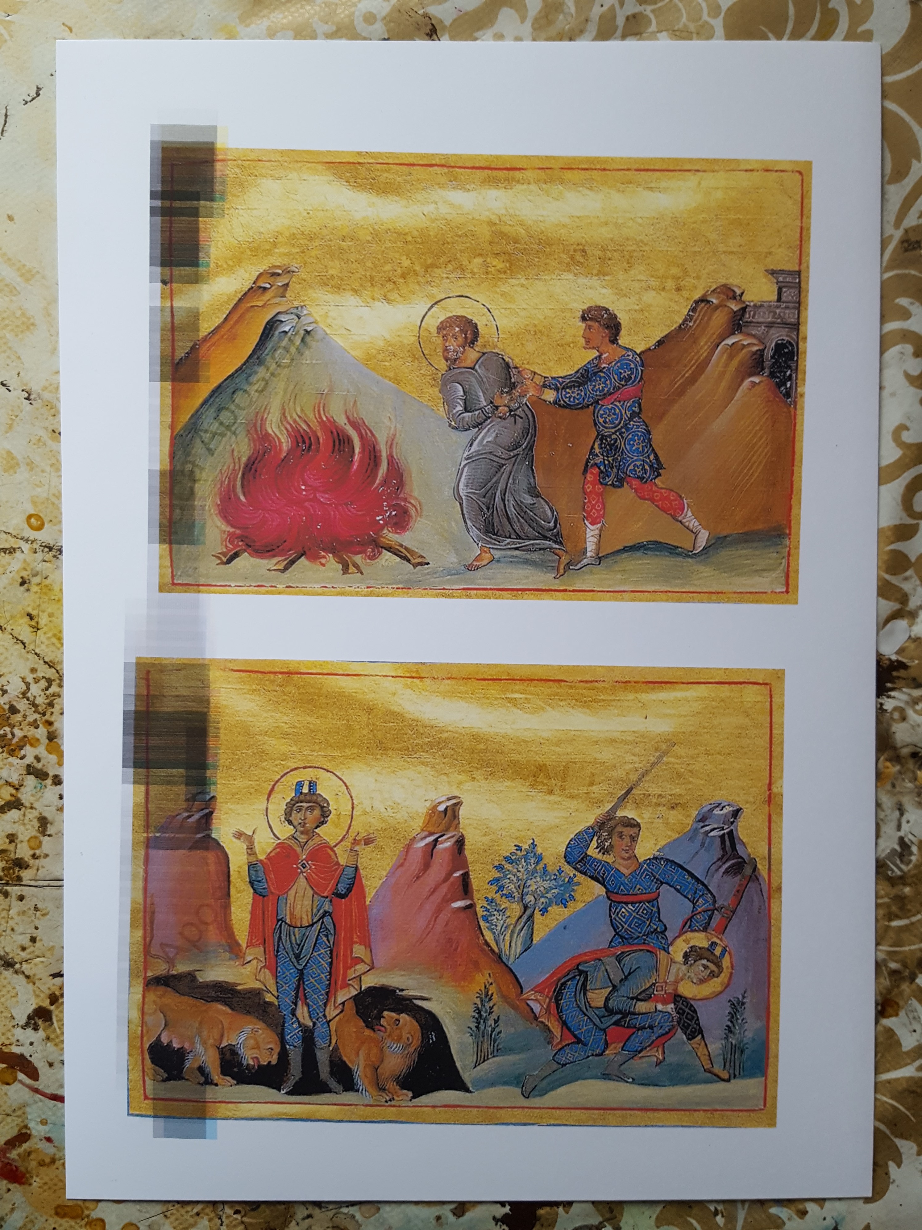

Проблема вот какая: поменяли голову на Epson sx130 (прошит в L200). Нормально отпечатал листов 100 А4, теперь начал чудить. На левой стороне отпечатка появляется длинная полоса из горизонтальных полос, никак не связанная с самой напечатанной картинкой. Сначала было чуть-чуть, теперь во всю длину густая полоса. Что это может быть?
  • Прикрепленное изображение: 20170425_142225.jpg
  • Прикрепленное изображение: 20170425_142237.jpg
|    Сообщение #2 Отправлено 25 апреля 2017 - 18:02   Anbel
Ищи КЗ возле головы.

|    Сообщение #4 Отправлено 25 апреля 2017 - 20:57   Alex_Ekb
КЗ - короткое замыкание. Шлейфы на головку проверяйте.

|    Сообщение #8 Отправлено 25 апреля 2017 - 21:55   Anbel
oikumene, нет, просто немного нужно принтер разобрать.

|    Сообщение #10 Отправлено 27 апреля 2017 - 10:45   oikumene
Вчера разобрали, шлейф чистый, без видимых повреждений, поменяли голову на другую - тоже самое, полоса никуда не делась. Прозвонить нечем, поэтому купили сегодня такой же принтер с засохшей головой, переставим новую. Нести его к профессионалам не резон, ибо ремонт будет дороже принтера.
