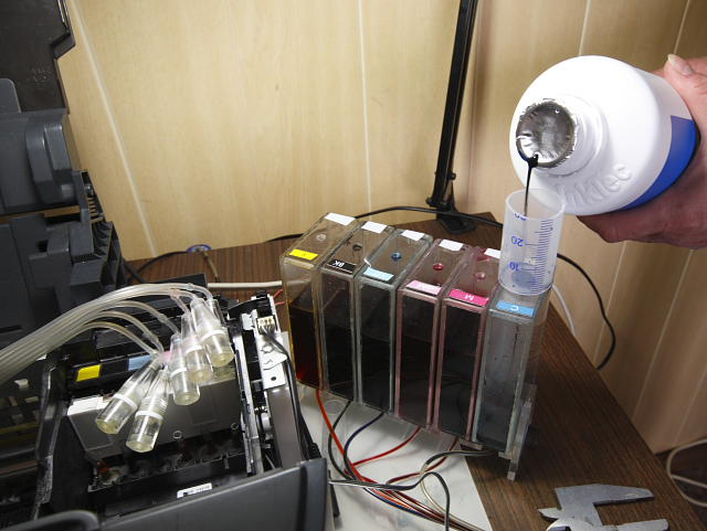

Доноры, шлейф, капсулы промыты от остатков OCP. В капсулах заменены фильтры. Заливаю InkTec!

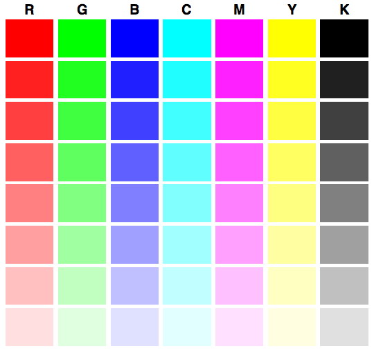

Вот у Принтфикса есть готовая тестовая табличка. Можно напечатать на любом принтере, с целью проверки качества печати. Как её тут выложить? 40 Кб в "джейпеге"

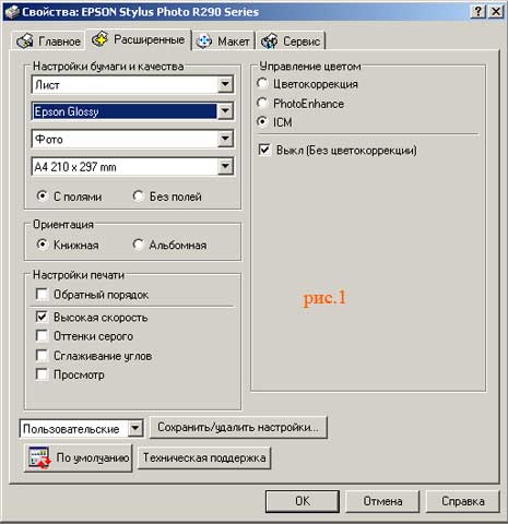

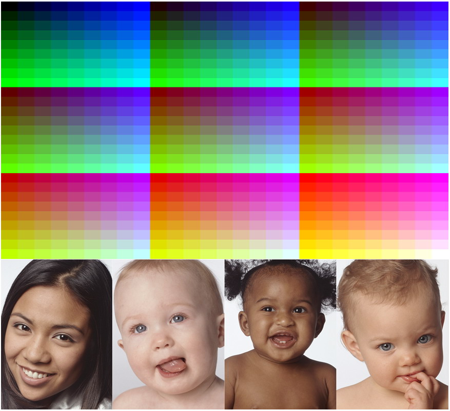

| Сообщение #40 Отправлено 28 февраля 2009 - 21:17
а че там смотреть то ? на этой картинке ?
в хелпе написано, что распечатав ее надо смотреть, чтобы
не слишком темное все было (чтобы по насыщенности можно было квадратики отличить)
взять на пример пинтер Епсон Р290 + ИнкТек 0005 + СНПЧ картриджная + Авери глосси 180
печать из фотошопа. Если следовать советам (указаниям) хелпа, то печатать мишени нодо при таких настройках как на рисунке 1
естественно, что тип бумаги и качество подобрать.
НО ! у меня, например, какой тип бумаги не выбрать, то все= мишени печатаются очень темными.
а вот если убрать галочку "без цветокоррекции", то мишени печатаются в таком виде, в каком бы их хотели видеть писатели хелпа из КолорВижина.
может дело в чернилах ?
