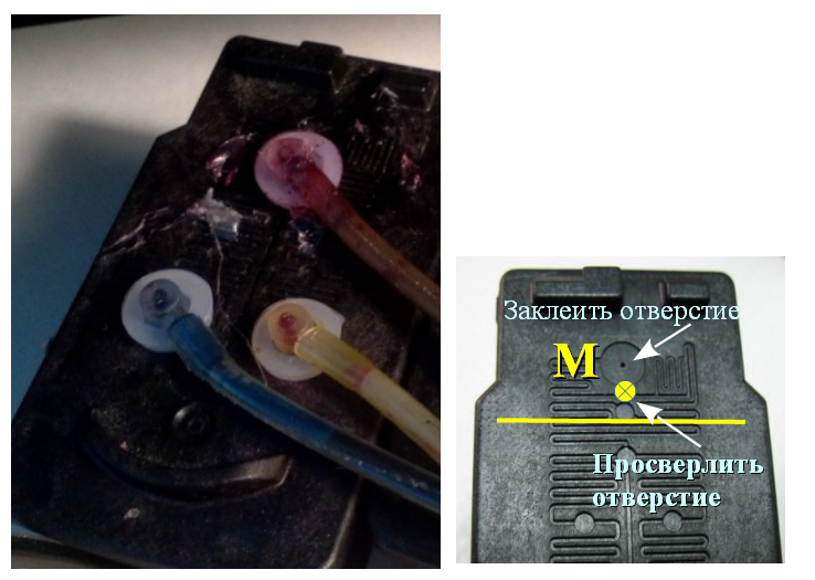

фото самого картриджа (для понимания, как поставлено снпч)

Судя по всему, у Вас картриджи эти уже давно в СНПЧ подключены, поэтому возникает вопрос - Вы действительно говорите о сбросе счетчика чернил? Уточните, что и как ВЫ делали?
Почему у Вас трубки пустые? И вообще непонятного цвета чернила в желтом и пурпурном канале.
И трубок 5 штук.. Зачем пятая?

И, пожалуй, самый главный вопрос - кто устанавливал Вам СНПЧ? В каком месте сверлили отверстие для канала пурпурного цвета?

На картридже было отверстие небольшое для выхода воздуха вроде, где красная краска. При установке СНПЧ его нужно было заклеить и краска с трубок не уходила, а для фото я его расклеила и из трубок краска ушла обратно. Поэтому трубки пустые.

СНПЧ от предыдущего принтера с 5 цветами (2 черных). На форумах сказали можно использовать.

А еще если не там просверлено отверстие для мадженты, то смешение идет через верх.

Так и не пойму на Вашем фото - правильно или неправильно подведена трубка к пурпурному каналу. Сравните сами

синяя краска снизу (на коричневой штуке) видимо течет из-за снпч все-таки.
сняла снпч, поставила картридж, сделала промывку еще раз. результат тот же. но коричневая штука уже не измазана.
