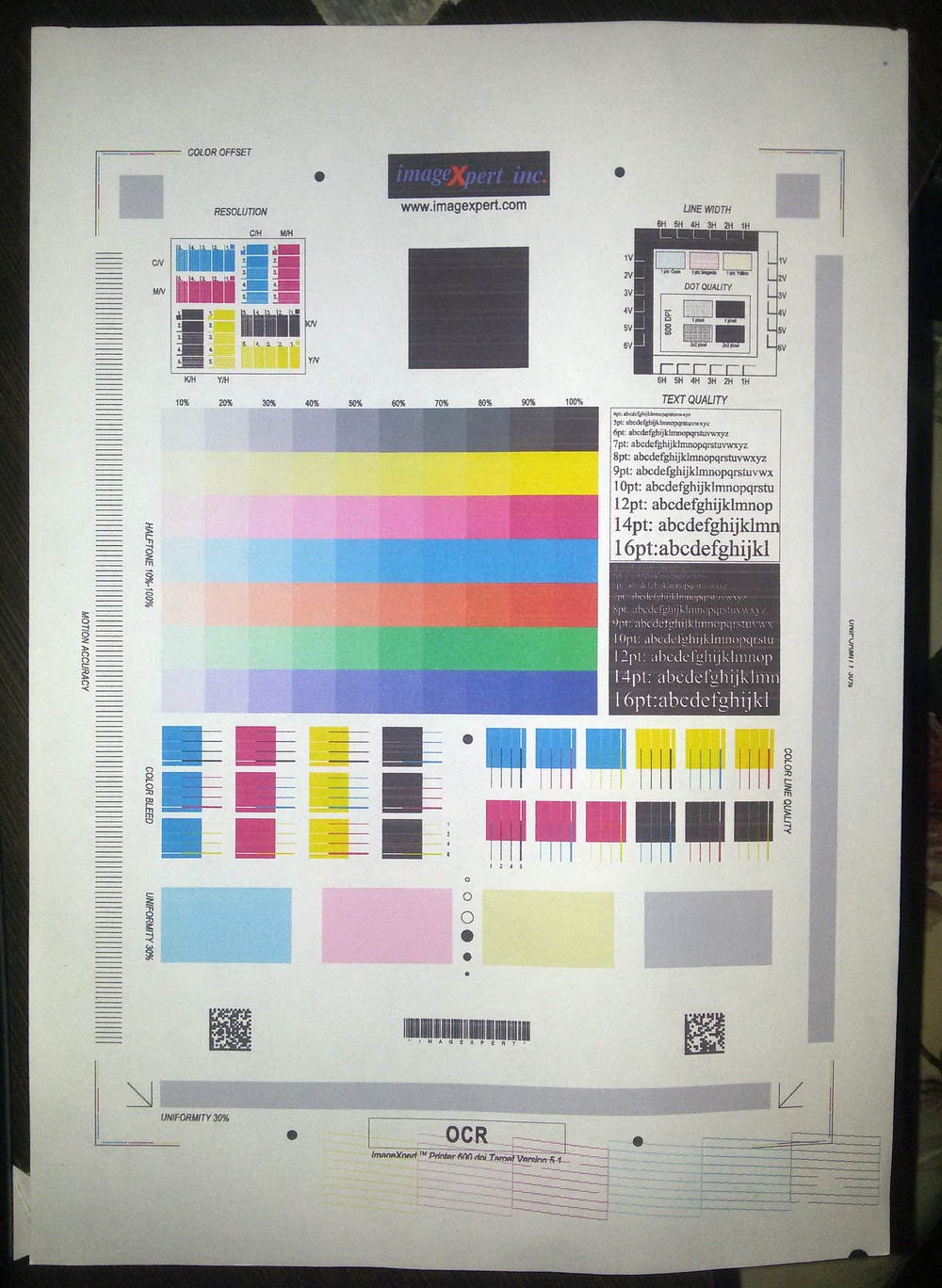

3 усиленных прочистки дистиллированной водой и почти все дюзы в порядке:) Удивительно, после 10 лет простоя! Даже Мистер Мускул не понадобился:)
Сфотографировал тестовую страничку, на нем отпечатанную, вдруг кому интересно:)
