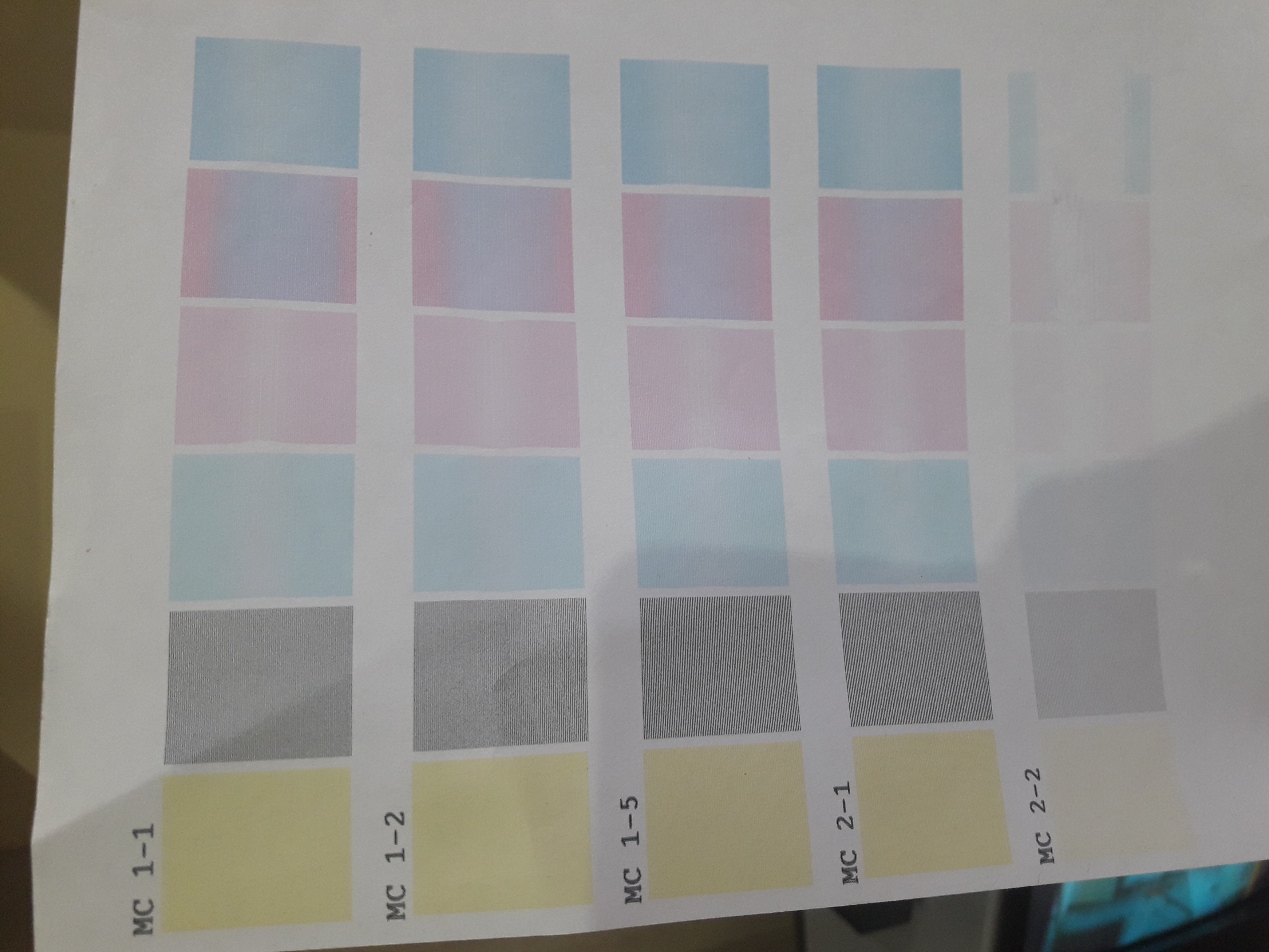

Полоса в начале и конце печати, чуть светлее основного фона, тест дюз в норме, за исключением кривых вертикальных.
Тест в принтхэлпе плохой, как вставить фото не разбиру, сижу через телефон.
Чернила оригинал, печатаю для дома.
Помогите чайнику женского пола L800 полоса полоса чуть светлее фона в начале и конце печати.
Это уже не норма.
Тем более что тест режимов печати как вы говорите плохой.
Навскидку - у вас старые чернила, загустели, либо головка подсохла из-за редкой печати, либо и то и другое.
Самое плохое что могло случиться - разгерметизация ПГ.
В общем переходите на компьютер, или просто на полную версию форума и выкладывайте сканы тестов, без них ничего нельзя сказать определенно.

Папку можно получить по ссылке: тесты https://yadi.sk/d/8WMLt68r3HGCdy
Еще странность, то цвета все в норме при проверке дюз, то начинают путаться.
Жалко отсканировать не могу. Но если вы спецы по моим снимкам с телефона не сможете из-за качества диагноз поставить то пересниму на хороший фотик

Anni, несите в СЦ на замену головы по гарантии... если он еще на гарантии.

Спасибо люди, но гарантия закончилась. Придется допечатывать как есть, жалко краску. А потом пусть стоит сохнет, дохнет, скорей всего сильно дорого будет ремонтировать, пока с краской довезем доремонта, ему хана придет совсем...

Это не исправить мастером дома, только менять печатающую головку.
