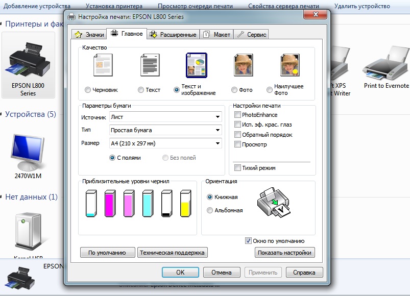

Сначалакончились чернила Y, затем LM, LC, M залил ввел коды - все хорошо. Сейчас закончились С и Bk. Но принтер об этом не сообщает - показывает минимум чернил. Я пробовал заливать чернила, также пробовал отсасывать остатки шприцем - принтер продолжает показывать минимум чернил, при этом печатать - естественно, "врет" по цветам. Дюзы все по разрывам в норме, по цветам - врет.
Дрова переставлял - не помогает. Чернила Ink Sistem с кодами - перезаправляю уже 3-ий раз. До этого было всё нормально. Print Help не помог.
Проблемы L800 Чернила кончились, но нет сообщения об этом

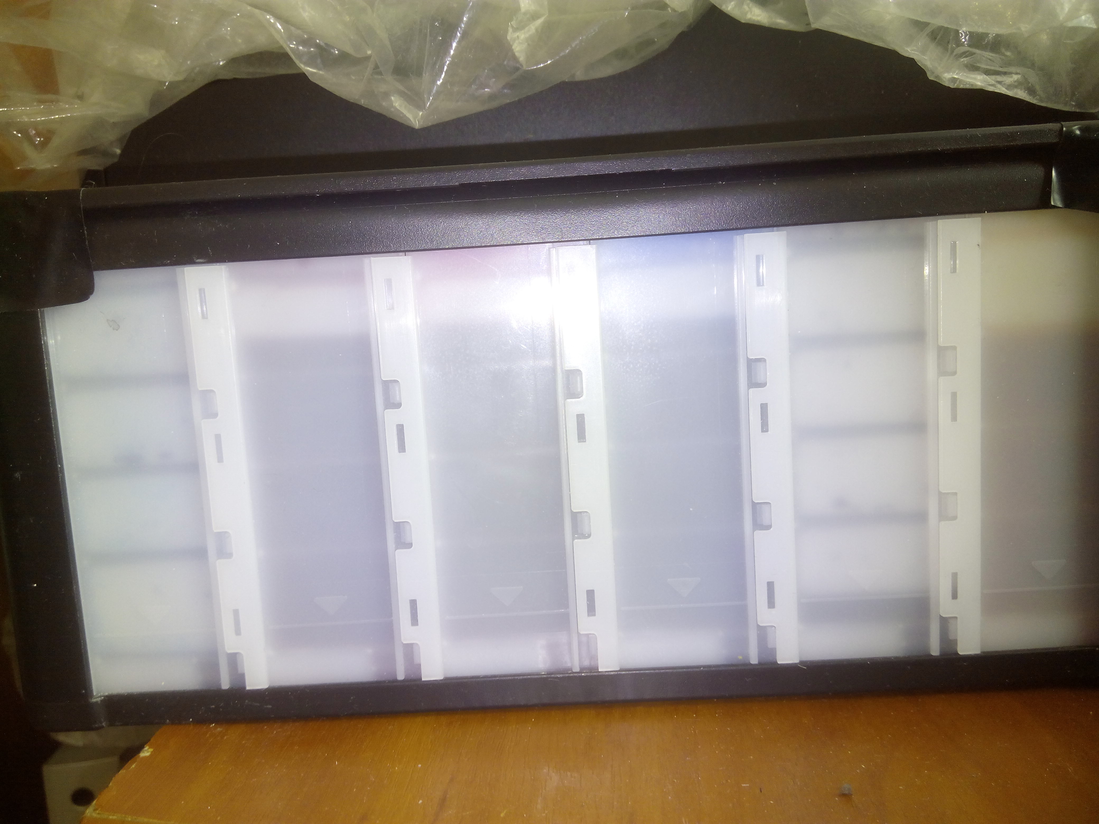

| Сообщение #9 Отправлено 23 апреля 2017 - 18:50
Alex_Ekb, судя по всему там в этих бутылочках было не совсем по 70 мл.
А судя по фотографий доноров - то физический уровень чернил вышел уже ниже нуля и устроиство работает на остатках в трубках .
