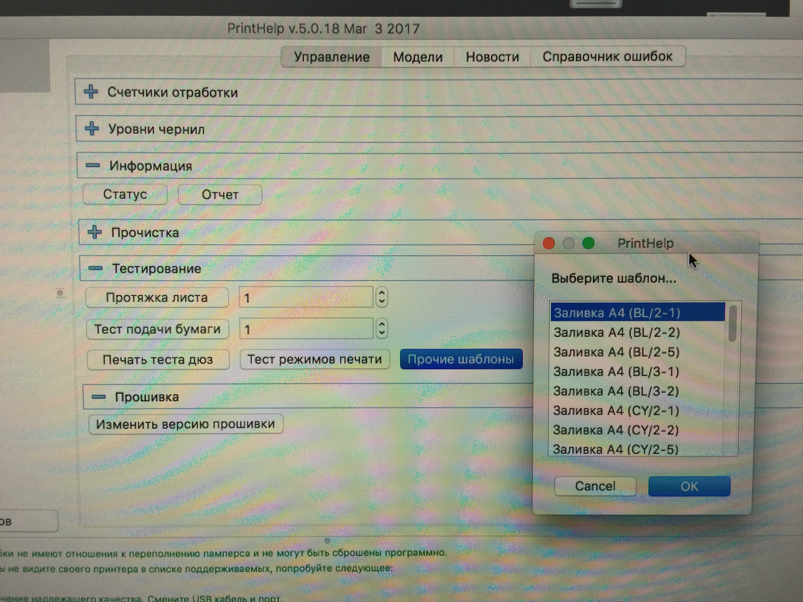

Подскажите как можно напечатать чистым цветом?
По выбранному цветовому каналу. К примеру забилась одна дюза в лайт мадженте, к примеру. Чтобы не лить чернила со всех каналов прочисткой, а допустим залить часть листа чистым цветом. В AdjProgramm не нашёл такого. Может для этого есть какая отддельная утилита?
Как отпечатать чистые цвета, L805 Нужна утилитка

В принтхелп есть возможность печатать заливку любым цветом

demonn533 (21 апреля 2017 - 12:49) писал:
Привет. slef а подскажи где это в принтхелпе можно распечатать заливку любым цветом? Сколько уже лет пользуюсь этой программой ну что то не встречал такой режим!!! Есть режимы печать теста дюз и тест режимов печати и всё.
Запускаете Принтхелп, разворачиваете "Тестирование", там находите "Прочие шаблоны", выбираете "Заливка А4" и нужный цвет. Печатаете и смотрите результат))
Если такого пункта не находите в своей версии программы - скачайте свежую. Эта фича появилась где то полгода назад

| Сообщение #6 Отправлено 21 апреля 2017 - 13:19
Спасибо но это наверное только для L805. А у меня EPSON TX659. Принтхельп свежий но там когда нажимаешь тестирование открываются режимы протяжка листа, тест подачи бумаги ну и печать тест дюз и тест режимов печати. Версия принтхельпа 5.0.18 Mar 3 2017.

| Сообщение #14 Отправлено 22 апреля 2017 - 14:21
Странно. У меня на L800 прочие шаблоны появились несколько месяцев назад. Завтра сделаю скриншот.

| Сообщение #18 Отправлено 26 апреля 2017 - 13:02
Привет. slef а у вас операционка случайно не MAC? Может от операционки зависит или програмисты принтхельпа чисто под L серию добавили строчку прочии шаблоны. Хотя у всех смотрю обновлённая версия принтхельпа(и у меня такая же версия 5.0.18 от 18 марта 2017г.) А строчки такой нет.
| Сообщение #19 Отправлено 26 апреля 2017 - 19:11
У меня мак. Но портативная версия и на винде 7х64 для L800 так же выглядит.
Для L1800 только тест дюз. Даже нет теста режимов печати. Может и для L805 разработчики принтхелп не все функции ещё реализовали.
