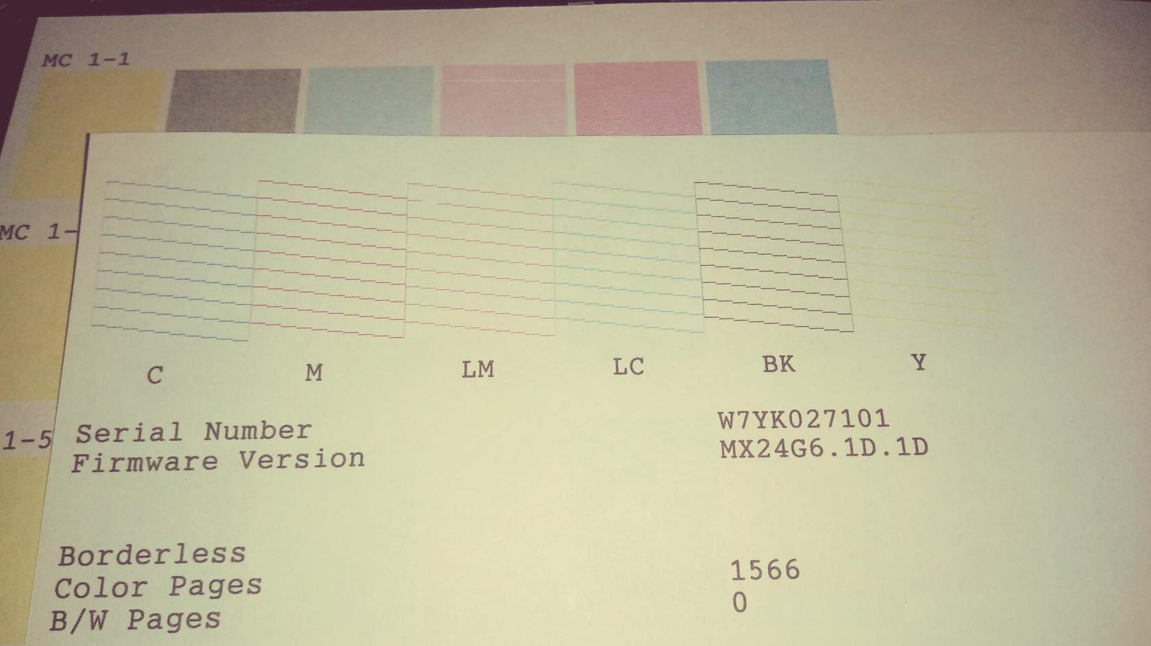

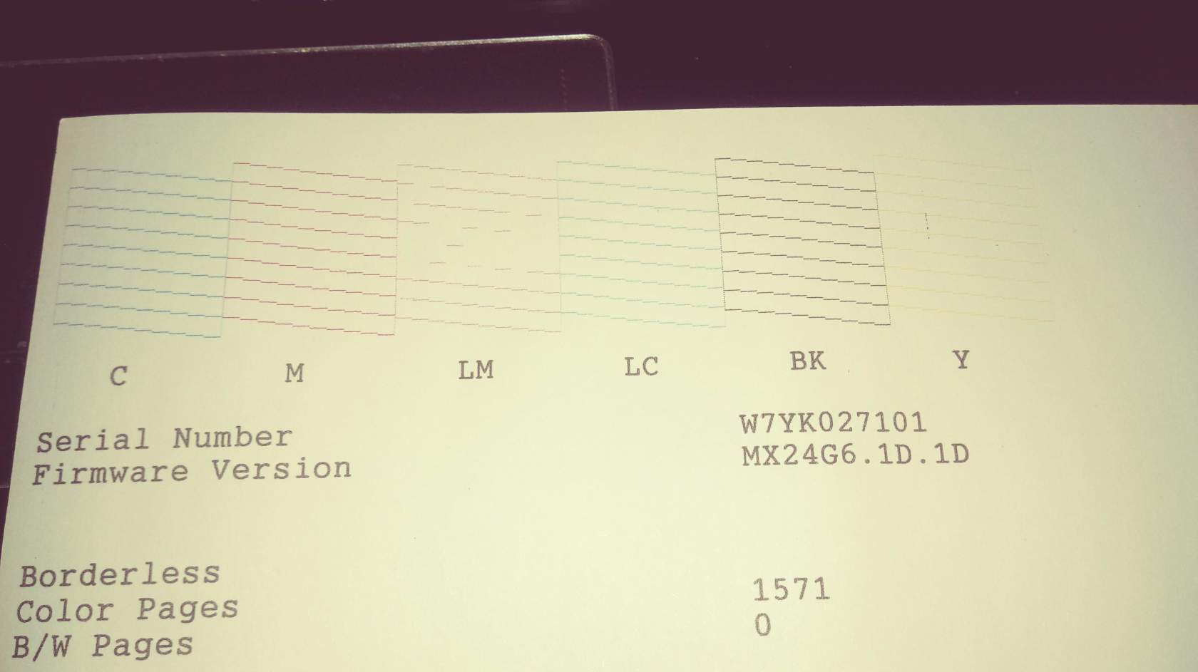

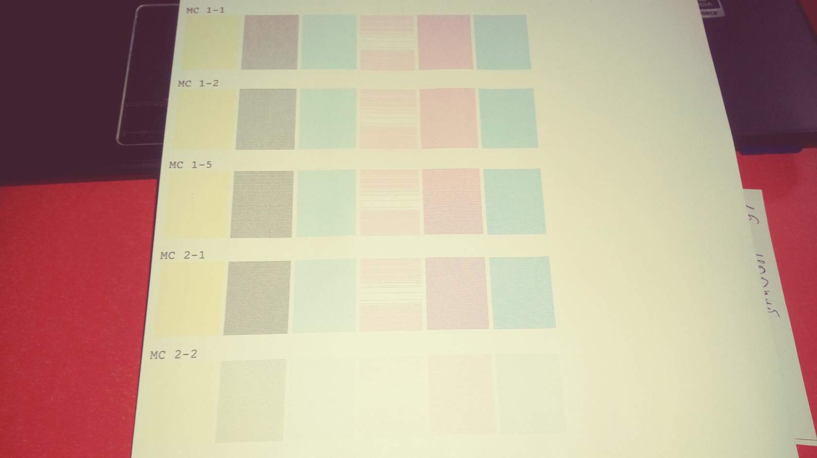

купила в декабре для работы. с середины декабря по конец февраля отпечатала где то 1000 фоток, потом родная краска закончилась, залила InkTec. напечатала еще штук 50 и понеслось. начал полосатить розовым, на проверки дюз, вылетают розовые дюзы несколько шт. сначала промыли голову, но ситуацию это не исправило, отдала по гарантии, в СЦ заменили голову и отдали, но после 5 фоток все повторилось, в тот же день вернули в СЦ, там сказали если не голова, значит плата, в течении 2 недель заменили. Вчера снова вернули его нам, начала печатать та же песня. 5 шт и снова полосы начинаются, прочистка не всегда помогает, если и помогает то максимум на 1-2 фото. Вчера бросила пробовать, прочистила и оставила на ночь, утром попробовала и даже успела обрадоваться, но напечатала нормально только 15 фоток и снова полосы.
Подскажите может кто сталкивался с такой проблемой?
P/S- Подрабатываю фотографом, поэтому печатать приходится не мало. Большим потоком стараюсь не ставить, максимум поток если фотографии то 20 шт а если обычная печать на простой бумаге то максимум 50 листов, потом всегда даю отдохнуть часа 2-3.
надеюсь видно на отсканированных фотографиях полосы
L805 полосатит розовым

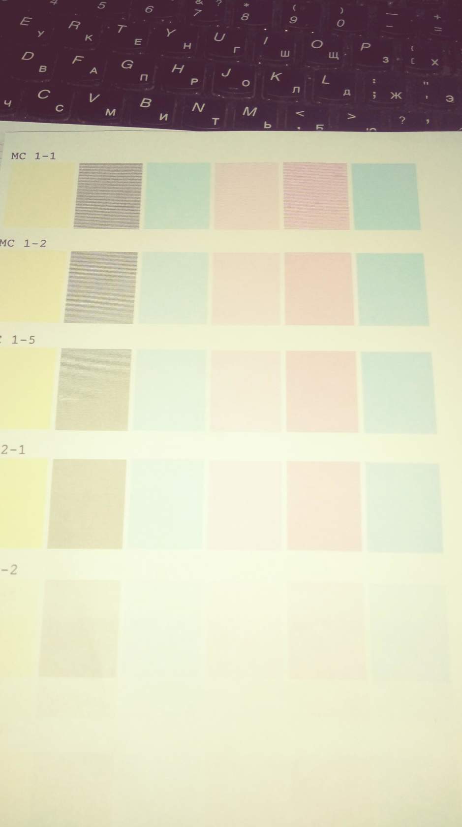

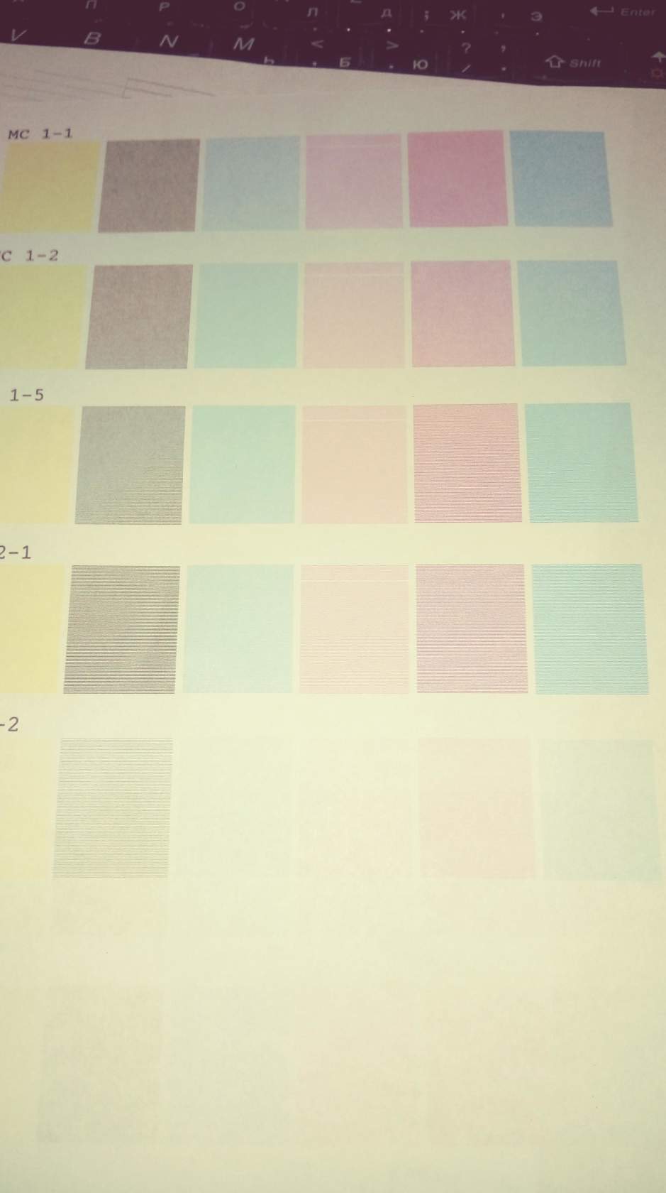

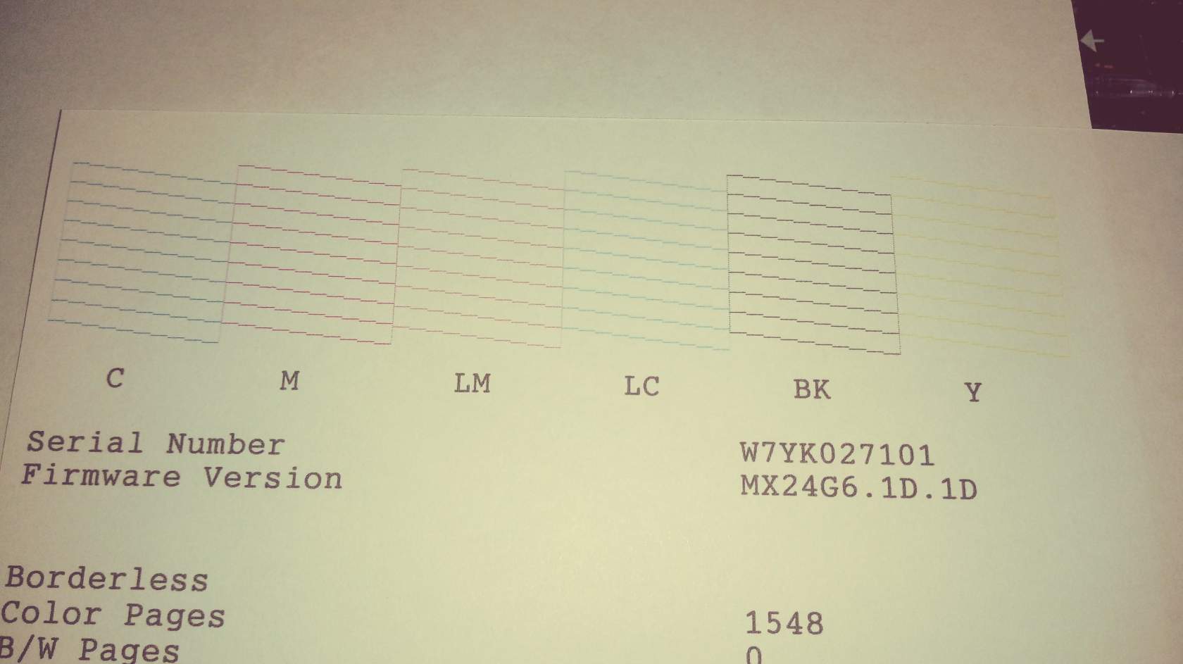

тест дюз и тест режимов печати покажите. До печати фотографий и сразу после печати нескольких штук, как появятся полосы

постоит минут 30 сделайте снова тест режимов печати. покажите. потом снимайте демпфер LC, проверьте его заполнение, прокачайте шприцем и оцените свободу прохождения чернил. Возможно просто воздух в демпфере.
Потом придется сделать прочистку.
Когда все дюзы появятся, из принтхелп напечатайте заливку LC
Залейте оригинал. Хотя бы в розовый.

Проблема может быть в демпфере, в донорах или самом шланге.
| Сообщение #7 Отправлено 20 апреля 2017 - 21:06
Проблема может быть в чем угодно, но в 90% случаев, когда полосит Intec на L800, он почему-то полосит именно в канале LM. Как впрочем и некоторые другие левые чернила. На форуме есть описание случаев полошения DcTec, а ваш покорный слуга ловил четыре года назад полошение на WWM. И почему-то тоже на LM.
Так что если не хочется считать, что этот канал у бодяжников часто получается хуже, чем остальные, то придется признать, что Epson выпускает специальную серию демпферов для LM-канала L800, специальную серию шлангов, и специальную серию доноров.

А заодно решить и вот эту проблему, которая у меня на L800 таки вылезла. На одиночных листах - ее нет, а зарядить серию из нескольких десятков - и нате вам пожалйста, листе так на десятом - грабли, которые проявляются именно на красно-розовых чернилах, и имено вот так, как в примере с этого форума:
На распечатке оно выглядело вот так:
http://savepic.org/4007173.jpg

Только ведь ситуация такова, что вопрос не в барышне. Вопрос в том, что левые чернила почему-то часто полосят по каналу LM на L800. И я привел статистические данные с вот этого самого форума, а именно: если левые чернила полосят на L800, то обычно они полосят весьма специфическим образом (несколько широких полос, а потом с равным промежутком и интервалом около миллиметра тонкая полоса). И происходит это в фантастическом большинстве случаев на канале LM. Почему так? Не знаю. И знать не хочу. С этим должны разбираться техники в отделах по разработке левых чернил для этих аппаратов, а не потребители чернил вроде меня, или создавшей тему женщины.
