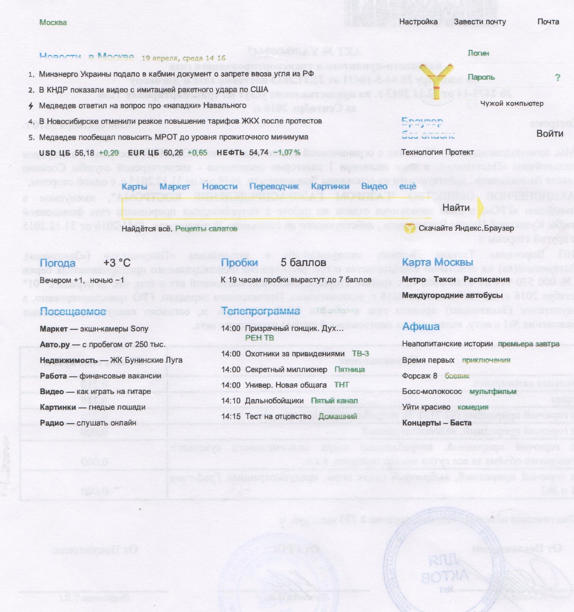

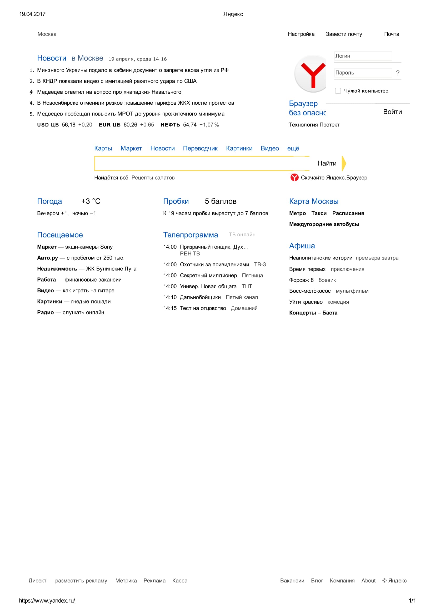

Здравствуйте, имеется XP-600, новые пзк с заправленными чернилами IncTec.
1. Присутствуют горизонтальные полосы на цветных элементах, если печатать с компьютера,
например, страницу яндекса (исходник и отпечатанные файлы в аттаче).
Черным цветом с компа печатает без полос как черно белый, так и цветной документ.

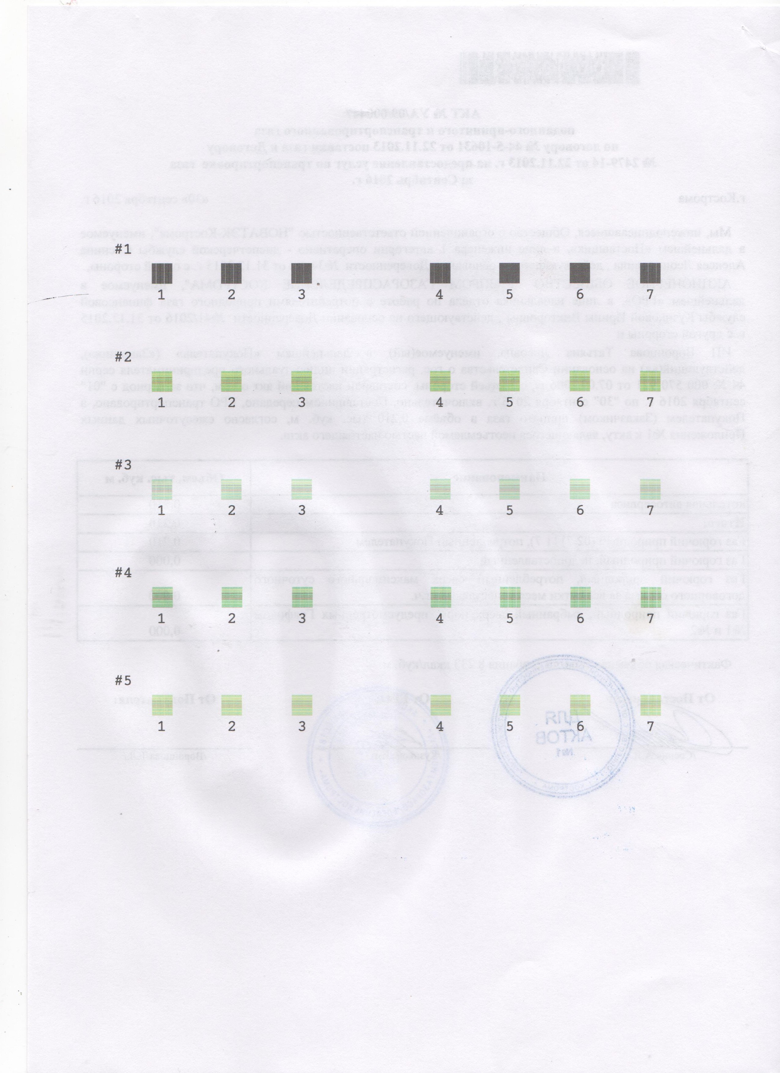

2. Не сделать калибровку ПГ, смотрите аттач.
3. Если делать черно - белую ксерокопию с принтера,изображение пылит, смотрите аттач.

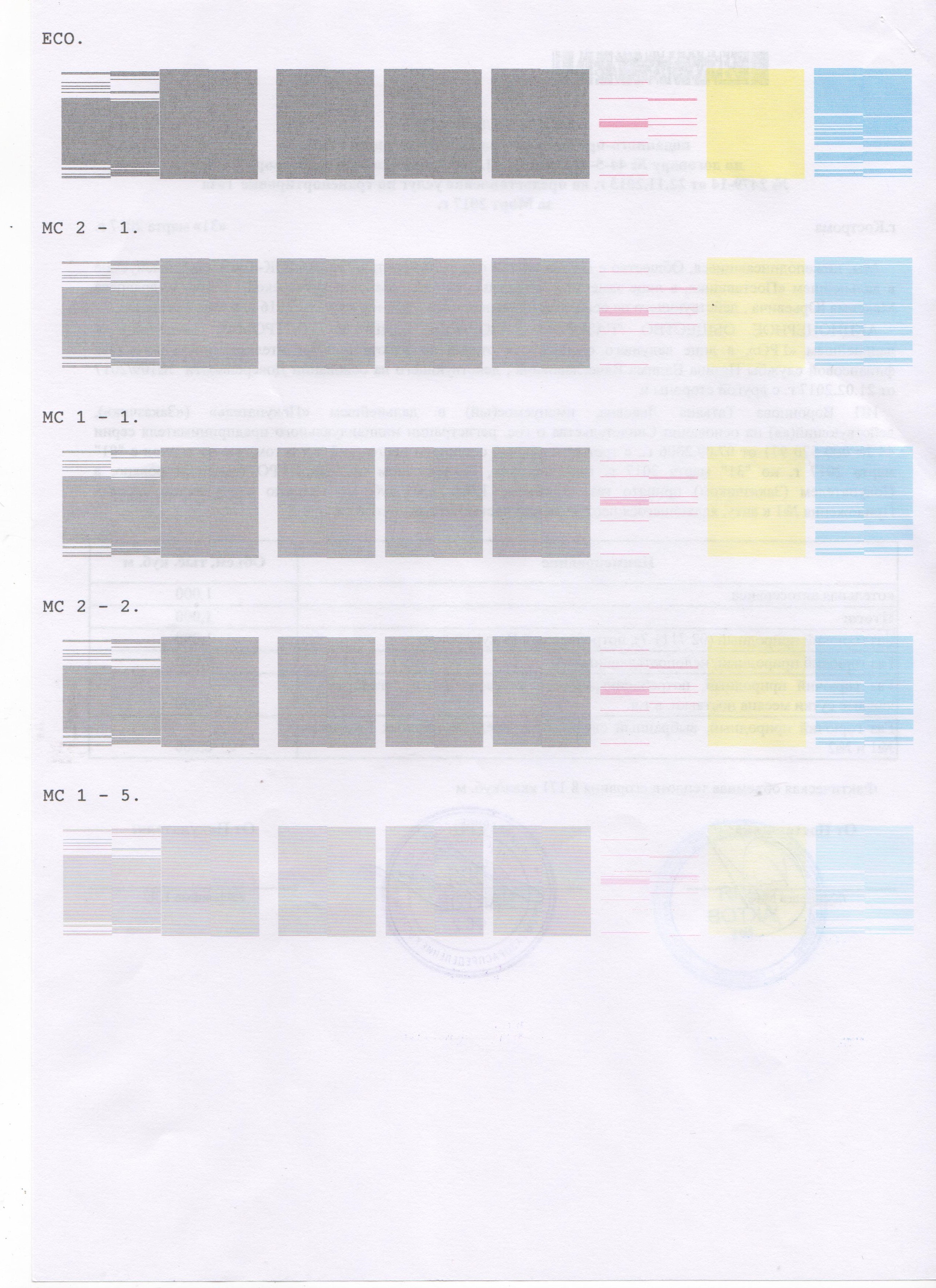

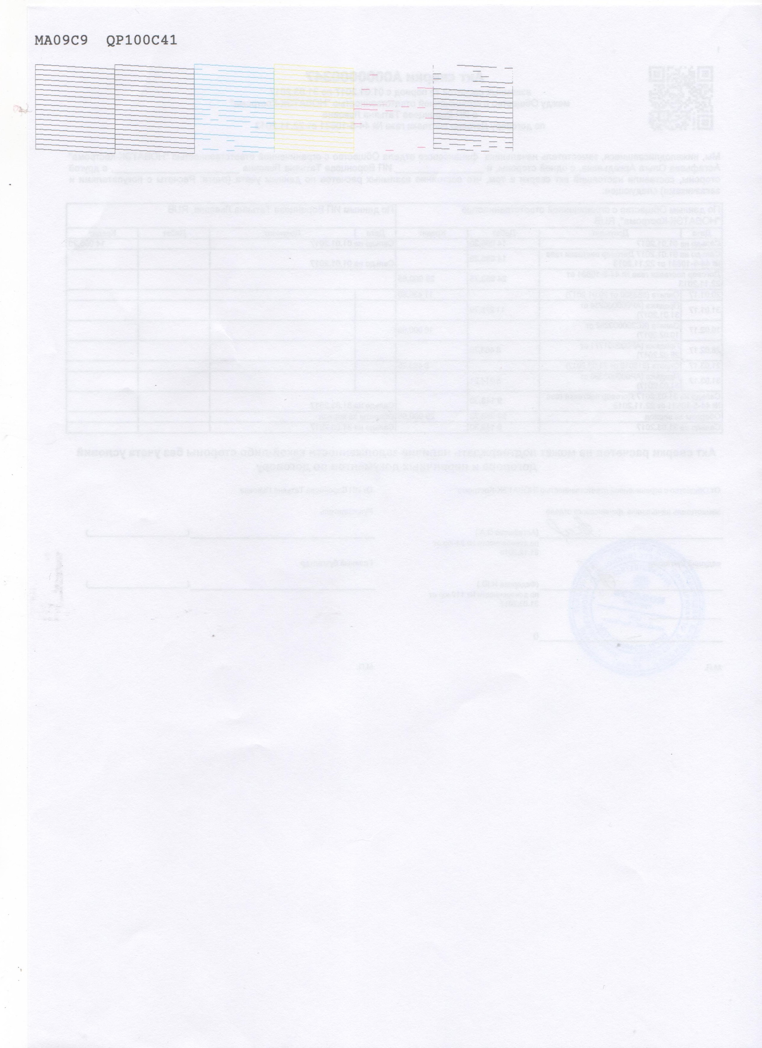

|    Сообщение #2 Отправлено 19 апреля 2017 - 17:13   Anbel
asderoff, зачем лезешь в калибровку? Тест дюз выложи и тест режимов печати. Но мое предположение, что текут ПЗК.
|    Сообщение #3 Отправлено 19 апреля 2017 - 18:19   asderoff
В калибровке в квадратах вместо белых полос присутствую цветные, поэтому спросил так и должно быть ?
Если ПЗК текут, нужны новые и новые опять могут течь, то есть ставить оригинальные картриджи ?
Прикладываю
  • Прикрепленное изображение: Тест Дюз 001.jpg
  • Прикрепленное изображение: режим печати 001.jpg
