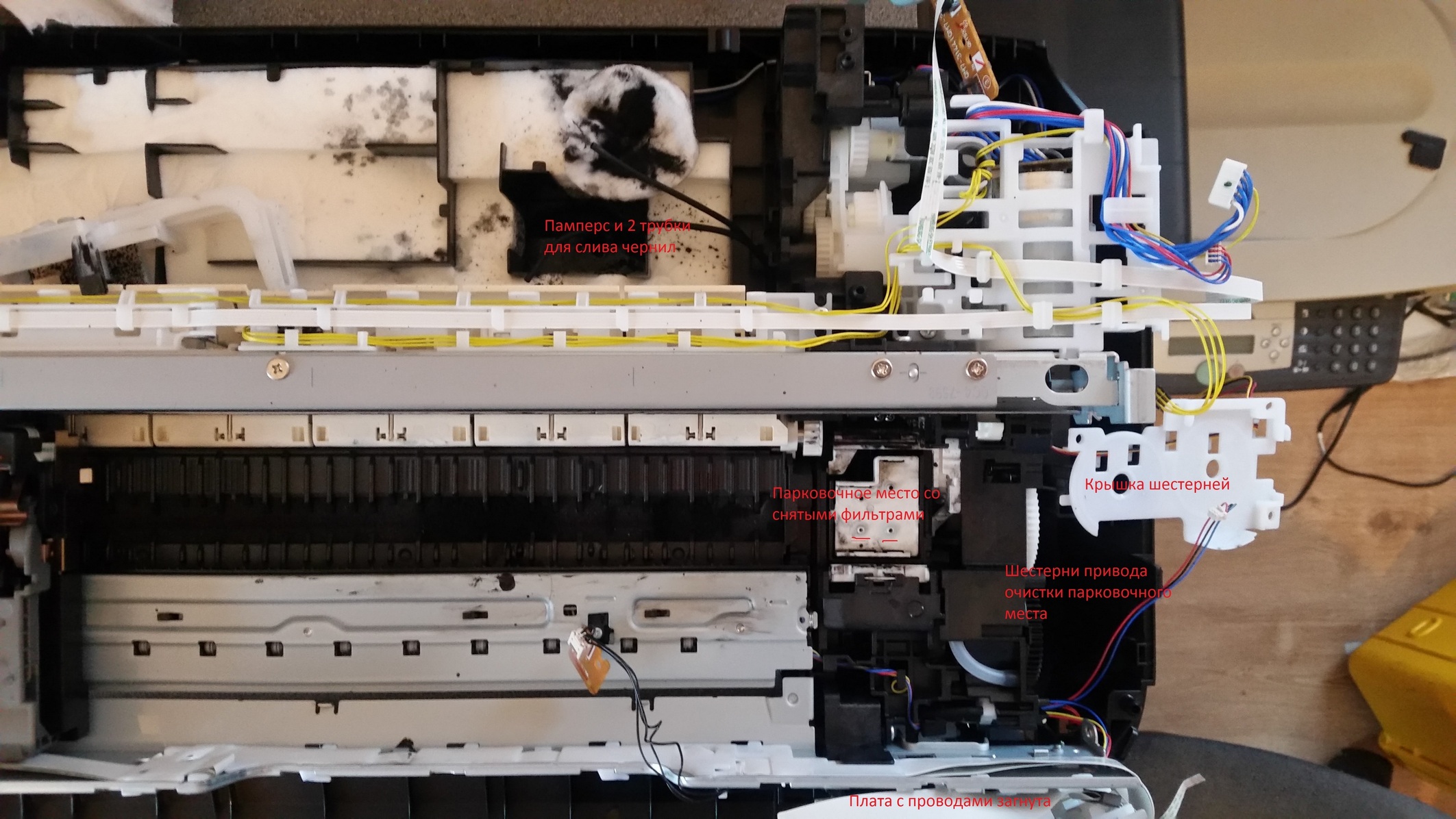

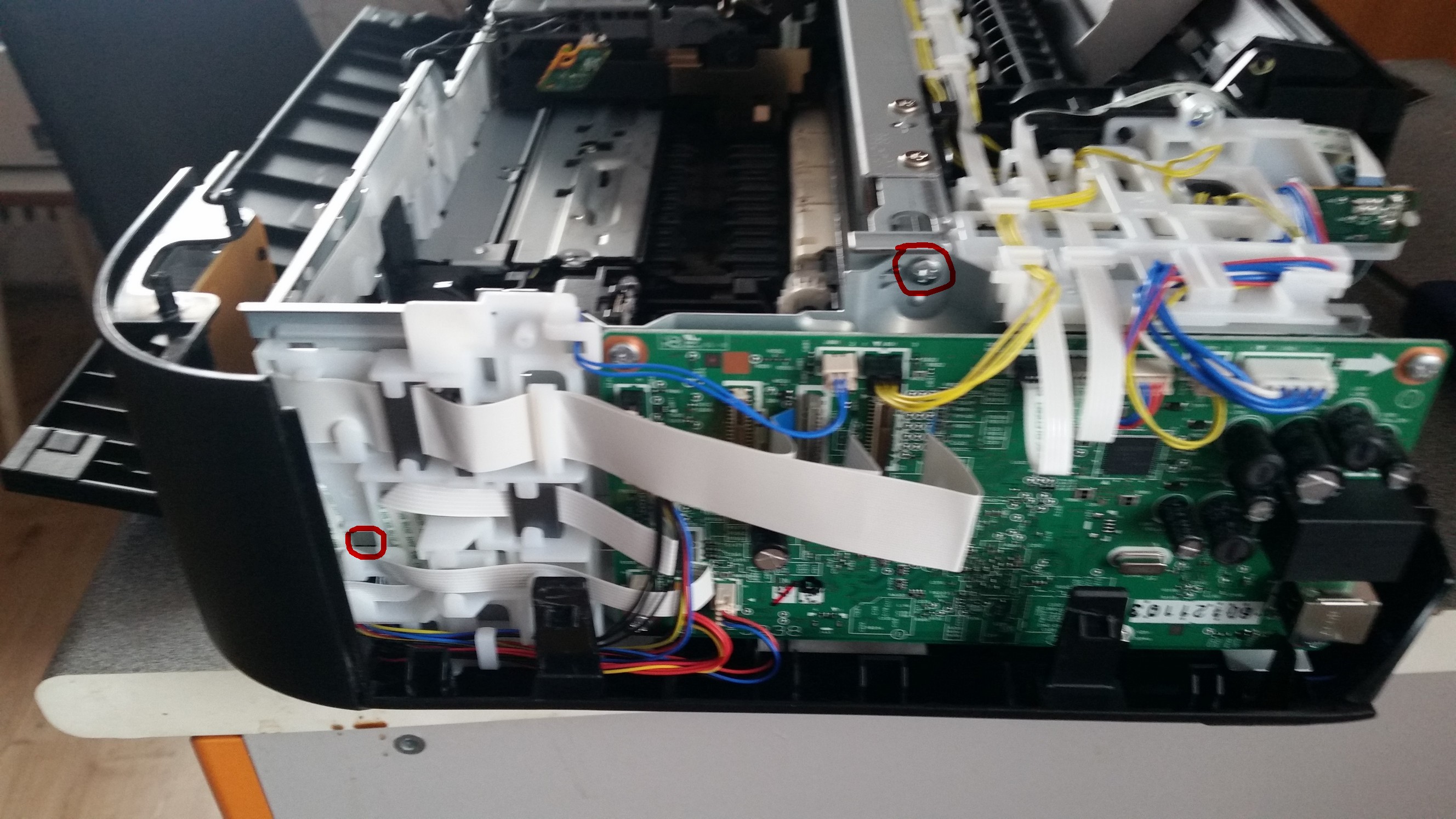

Решил разобраться сам и все починил, заодно проложил шлейф СНПЧ. Типа небольшой обзор, вдруг кому то пригодиться, вообще первый раз принтер разбираю. Если сделал не правильно или термины не правильные, не пинайте.
Для прочистки сливной системы на Canon IX6840 нужно:
1. Снять весь пластик, верхнюю крышку, датчик положения ПГ, крышку корпуса на 4 защелках, лицевую панель с кнопками.
2. Открутить плату вместе с металлической боковой стенкой, перед этим отстегнуть шлейфы и провода, я снял не все шлейфы а просто отогнул плату к лицевой панели.
3. Снять пластиковую крышку шестерен привода очистителя парковочного места. Снять приемник бумаги, будет виден памперс и 2 трубки слива чернил, одна для цветных, другая для пегментных. Чтобы лишний раз не гадить в памперс, снять резиновые трубки и поиемтить их в емкость. Можно подложить много солфеток.
4. Вращать черную шестерню по часовой стрелке. Парковочное место поднимется, снять приемный фильтр и резинку. Будет видно 4 отверстия, нужны 2 нижних.
5. Набрать в шприц воду или мистер мускул. Под несильным давлением закачиваем жидкость в нижние отверстия(левое-цветные чернила, правое-пегментное). Вращаем черную шестерню против часовой стрелки. Жидкость рывками начнет уходить из шприца. Осторожно. Чернила могут выстреливать из трубок под давлением. Повторить несколько раз, пока не пойдет чистый мистер мускул.
6. Проверить. Заткнуть пальцем поочереди сливные трубки, вращая черную шестерню против часовой стрелки, должно создаваться хорошее давление.
7. собрать в обратной последовательности.

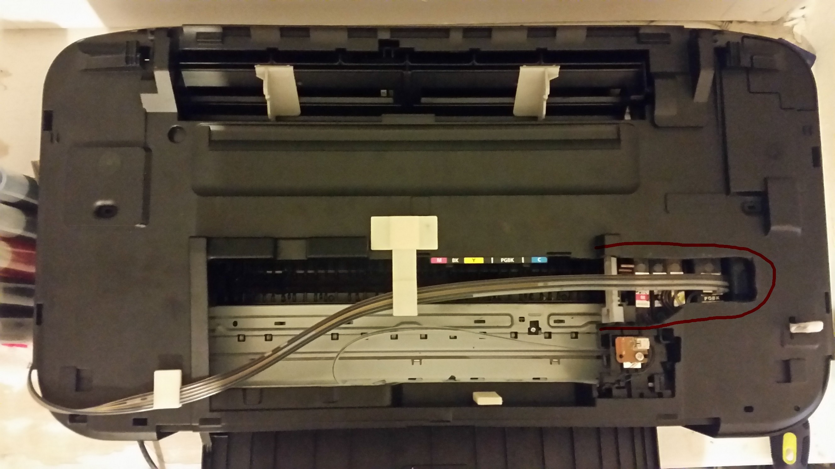

Вариант прокладки шлейфа СНПЧ с запилом корпуса. Так шлейф точно нигде не мешает.
  • Прикрепленное изображение: 20170418_181003cr.jpg
  • Прикрепленное изображение: 20170418_165034.jpg
  • Прикрепленное изображение: 20170418_205252.jpg

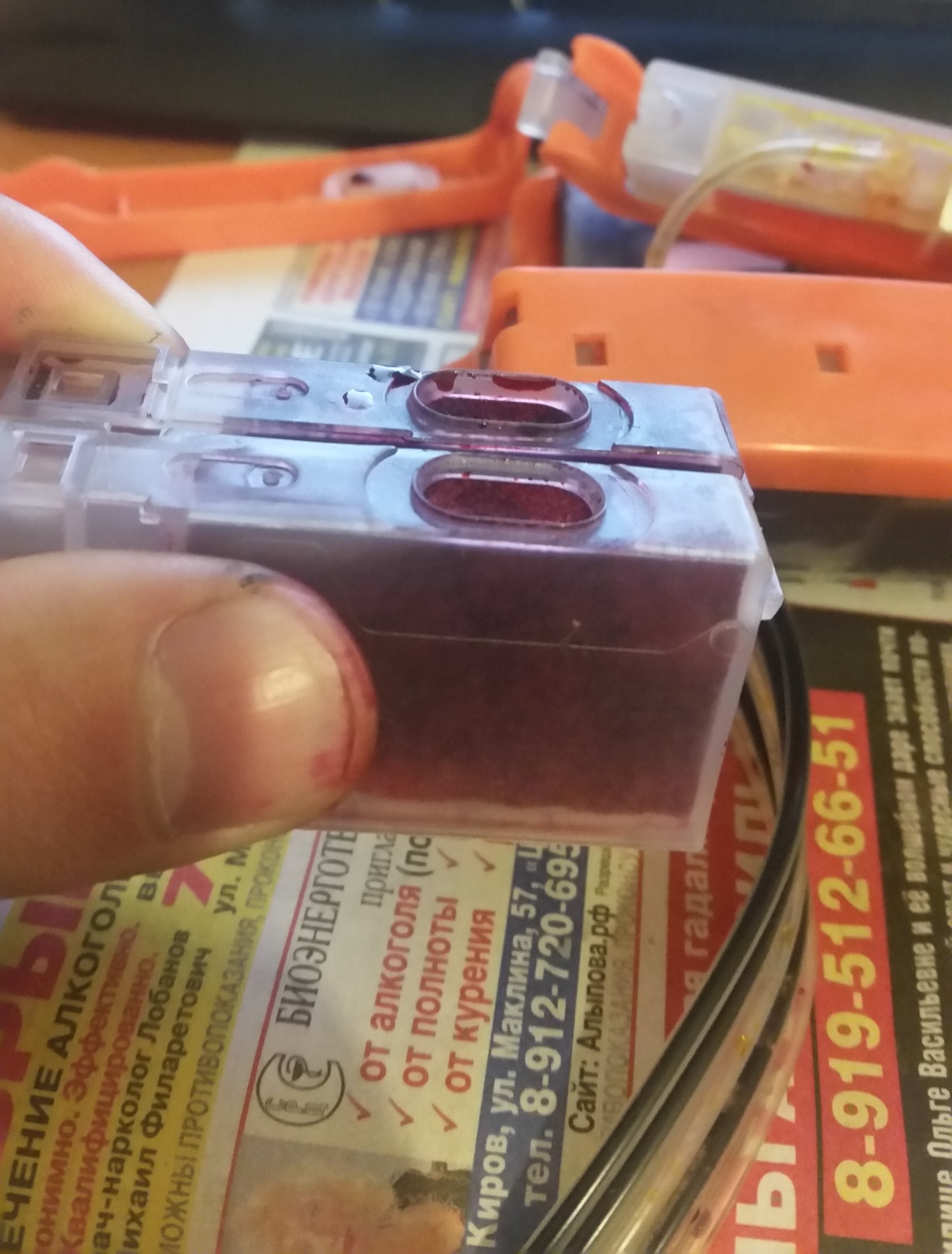

|    Сообщение #10 Отправлено 21 апреля 2017 - 20:01   Passenger
Наполнитель картриджа пропитан нормально? Не утоплен на выходе по сравнению с другими?.
Пока ничего не приходит больше на ум пока что.
Да, у картриджа СНПЧ уплотнитель утоплен заметно сильнее, чем у китайского ПЗК! Что-то можно проложить туда, какой то материал, чтобы не навредить ПГ? Приходит в голову, можно распилить один картридж и нарезать уплотнитель. Второй вариант вставить трубку СНПЧ в китайский картридж, но там постоянно открыт воздушный канал.

|    Сообщение #11 Отправлено 21 апреля 2017 - 20:16   WWM
Просмотр сообщенияPassenger сказал:
Ну вот. Значит, не контачит с сеткой. Это плохо. Не умеют они передавать чернила на расстоянии, нужен контакт.
Так закройте! В чем проблемы? В СНПЧ все должно быть герметично, иначе будет течь из картриджа, а из донора не пойдет.
