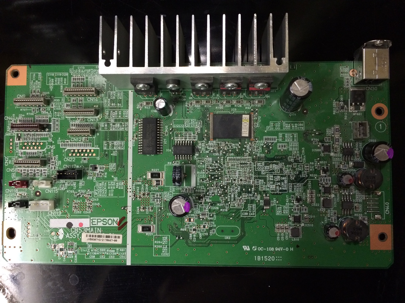

Плата принтера выглядит так

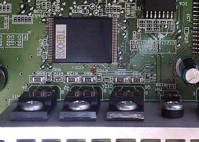

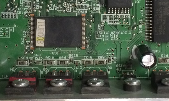

флеш на ней

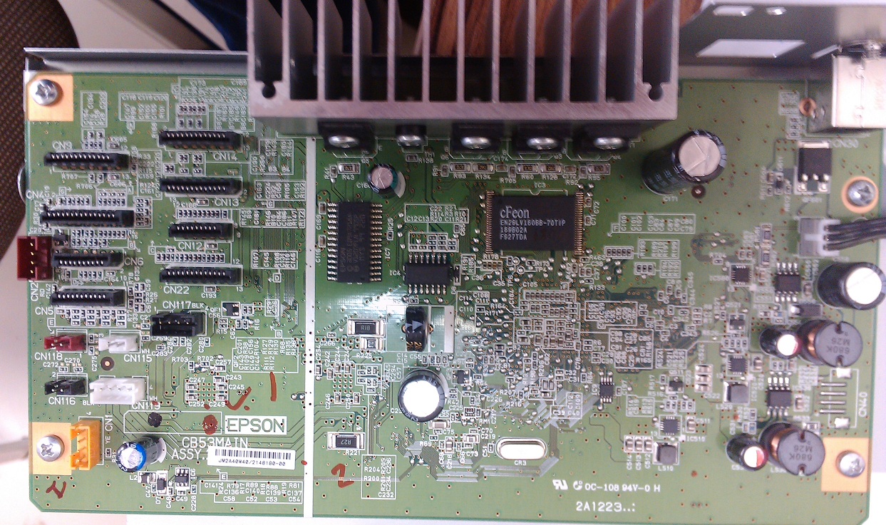

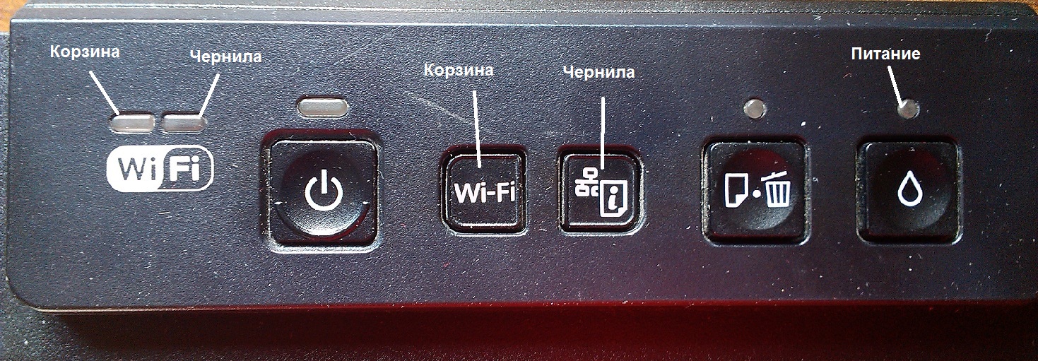

На 1500 в отличие от 1800 имеется плата индикации окончания картриджей, два микровыключателя на открытую переднюю дверку и для печати на CD, ну и Wi-Fi. Получается 1800 кастрирован сильно.

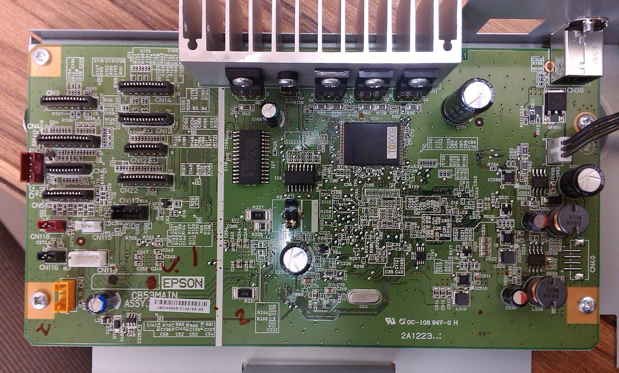

Выпаиваем флеш на 1500 и взамен паяем флеш от 1800
Получаем модель принтера L1800 (СНПЧ своё только ставить нужно) о аналогии с перепрошивкой T50/P50 в L800. В отличие от них тут не так просто - перепаял и пошел печатать. Модели отличаются функционально поэтому и кнопки разные

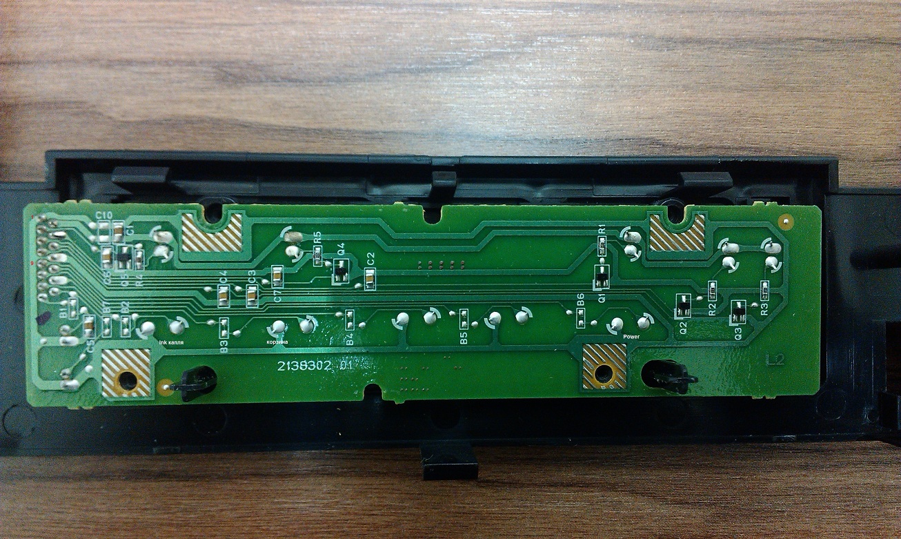

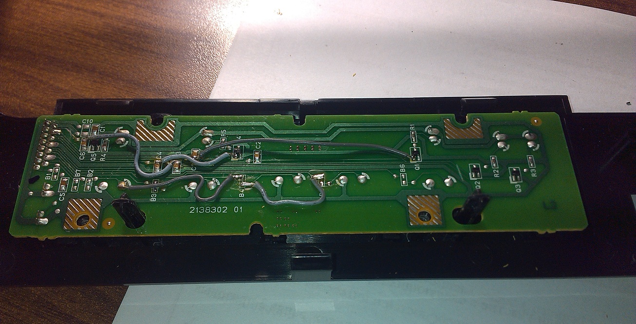

Теперь надо перекоммутировать подключение кнопок и индикаторов.
Варианты - сделать переходник в шлейф или на самой плате кнопок переподключить элементы любым доступным способом, для эстетов можно купить новый блок кнопок от 1800. Временно сделал таким образом но пока не нашел куда подключить индикатор включения, остальное работает.

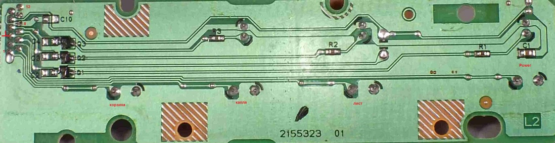

Как попадет в руки плата кнопок от 1800 или хорошие фото с двух сторон.
В общем процедура такая перепаиваем флеш, переделываем кнопки, делаем запись заводских настроек EEPROM, СНПЧ как правило у всех уже есть. Выбрасываем чипы с картриджами, ставим капсульную СНПЧ с донорами PRO.
