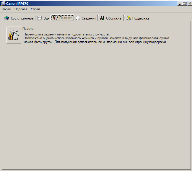

Добрый день, уважаемые форумчане.
Нужна помощь с аппаратом.
пользовался IPF605 и благополучно там отключил слежение за уровнем чернил .
Новый аппарат IPF670 при запуске сразу сразу очистил родной картридж от пигментных чернил ( использую водные везде)
залил в него новые чернила. все вставили . запустили аппарат. все ок.
прошло несколько дней. на нем почти не печатали.
Принтер попросил заменить 1 картридж MKB
Пишет : Осталось мало чернил. Подг. к их замене.
Задания на печать не печатает. просит заменить картридж.
при этом тесты, и другие сервисные функции выводит на печать.
И никак не получается вывести меню, для отключения слежения за уровнем чернил.
Подскажите, как быть?
Canon ipf670 отключение слежения за уровнем чернил

| Сообщение #4 Отправлено 18 апреля 2017 - 09:03
в картридже чернила есть . много.
Каким датчиком он считывает наличие чернил в картридже? может мы ка как-то его могли задеть?
меняю картриджи МКВ местами , принтер видет, что они поменялись местами

В тупике. переставлял чернильницы. заправил по полной.
все-равно Пишет : Осталось мало чернил. Подг. к их замене
тест дюз печатает. информацию о принтере тоже печатает. но файлы , отправленные на печать не хочет
Покупать новый картридж? или чип?
переставлял туда, сюда. вообщем Появилось меню. отключил слежение .
в чем дело было непонятно .
Остался вопрос как печатать а3 и а4 с рамкой в 3 мм или в край?
пока получается только снизу по 2 см белое поле.
| Сообщение #7 Отправлено 19 апреля 2017 - 17:42
Дело было в том что осталось мало чернил. А слежение можно отключить только когда совсем закончились(по его счетчику). Видимо пока печатались тесты и делались прочистки счетчик дотикал до 0%, и тогда только появилось меню. А пока меню не появиться, отключить слежение не получится.
