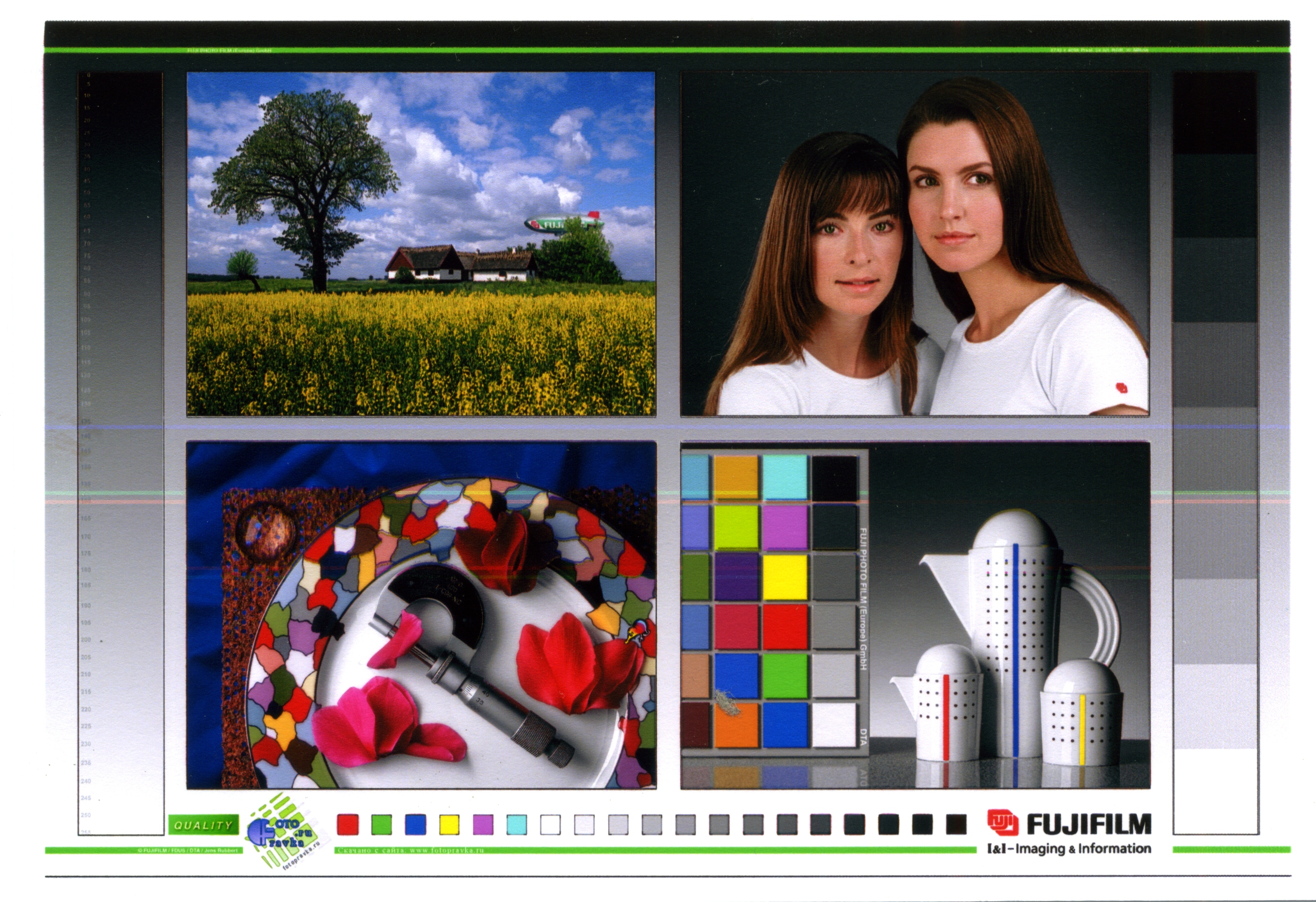

Принтер Epson 1400, снпч капсульная, чернила Хамелеон, водные.

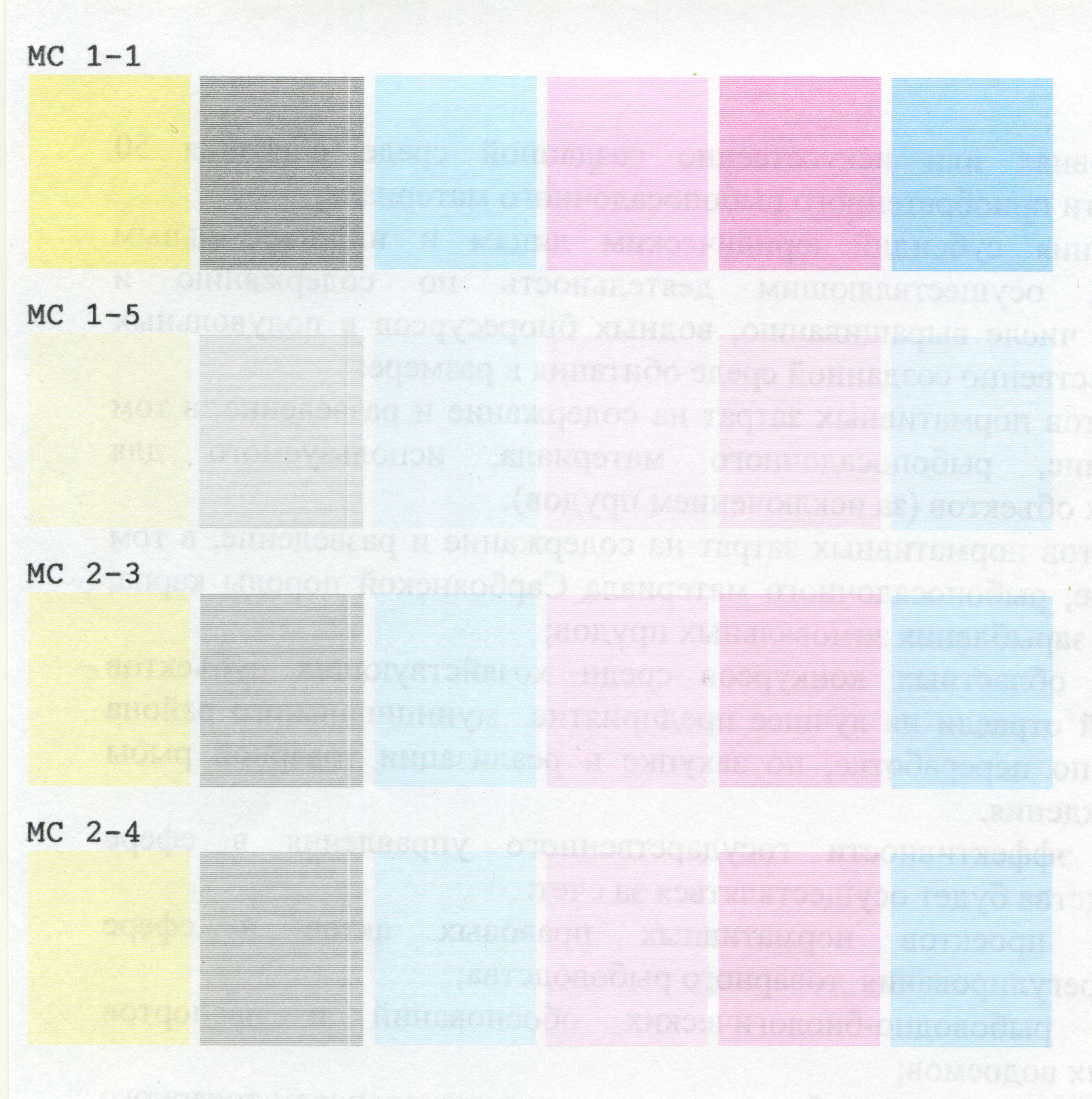

Возникла такая проблема: при печати на фото появляются несколько ярко выраженных вертикальных полос: красная, зеленая и синяя.
Тест режимов печати и тестовая фотография приложены.
В чем может быть проблема?

Проблема скорее всего в загрязнении ленты энкодера, той которая расположена за кареткой. Осмотрите ее внимательно в тех местах которые соответсвуют полосам на отпечатке.
