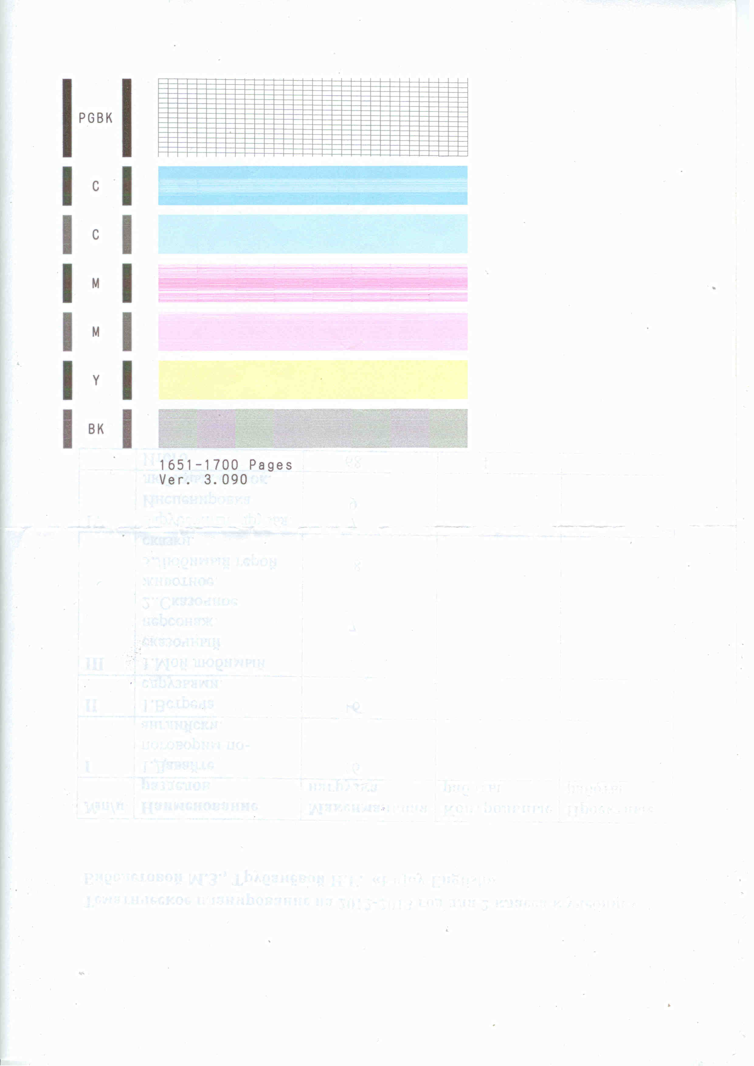

Добрый день!
Имею МФУ Canon MG5540. Тест дюз имеет вид на вложенном изображении. Это забитые дюзы или головку под замену? Чернила использовались оригинальные (оригинальные картриджи при покупке), потом OCP и нанокартриджи Bursten.
Прикрепленное изображение: тест дюз.jpg
На тесте черного цветные квадраты из-за сканера, визуально их нет. Еще отсканировались буквы с обратной стороны листа, их тоже не учитывать. Вопрос вызывают, собственно, полосы на синем и красном.
|    Сообщение #2 Отправлено 17 апреля 2017 - 11:05   WWM
Просмотр сообщенияVitalyK. сказал:
Это забитые дюзы
Штатная прочистка дюз улучшает ситуацию?
|    Сообщение #3 Отправлено 17 апреля 2017 - 11:22   VitalyK.
Увы, нет. Нисколько. Промывать при помощи RSL?
|    Сообщение #4 Отправлено 17 апреля 2017 - 13:53   oakotlyarov
Это забитые дюзы.
Вариант решения:
1. Ставить оригиналы. Дать отстояться с неделю, делая раз в день штатную прочистку. В течение недели должно пробить.
2. Выкинуть нанокартриджи Bursten и никогда их не использовать.
3. Купить нормальные обычные ПЗК
4. Заменить чернила, если они просрочены. Возможно загустели. Особенно это касается Cian и Magenta OCP. Очень капризные и быстро густеют.
Canon Pixma Pro-100, Canon Pixma IP8740, Canon Maxify MB5340, Epson L800, Epson 1500w

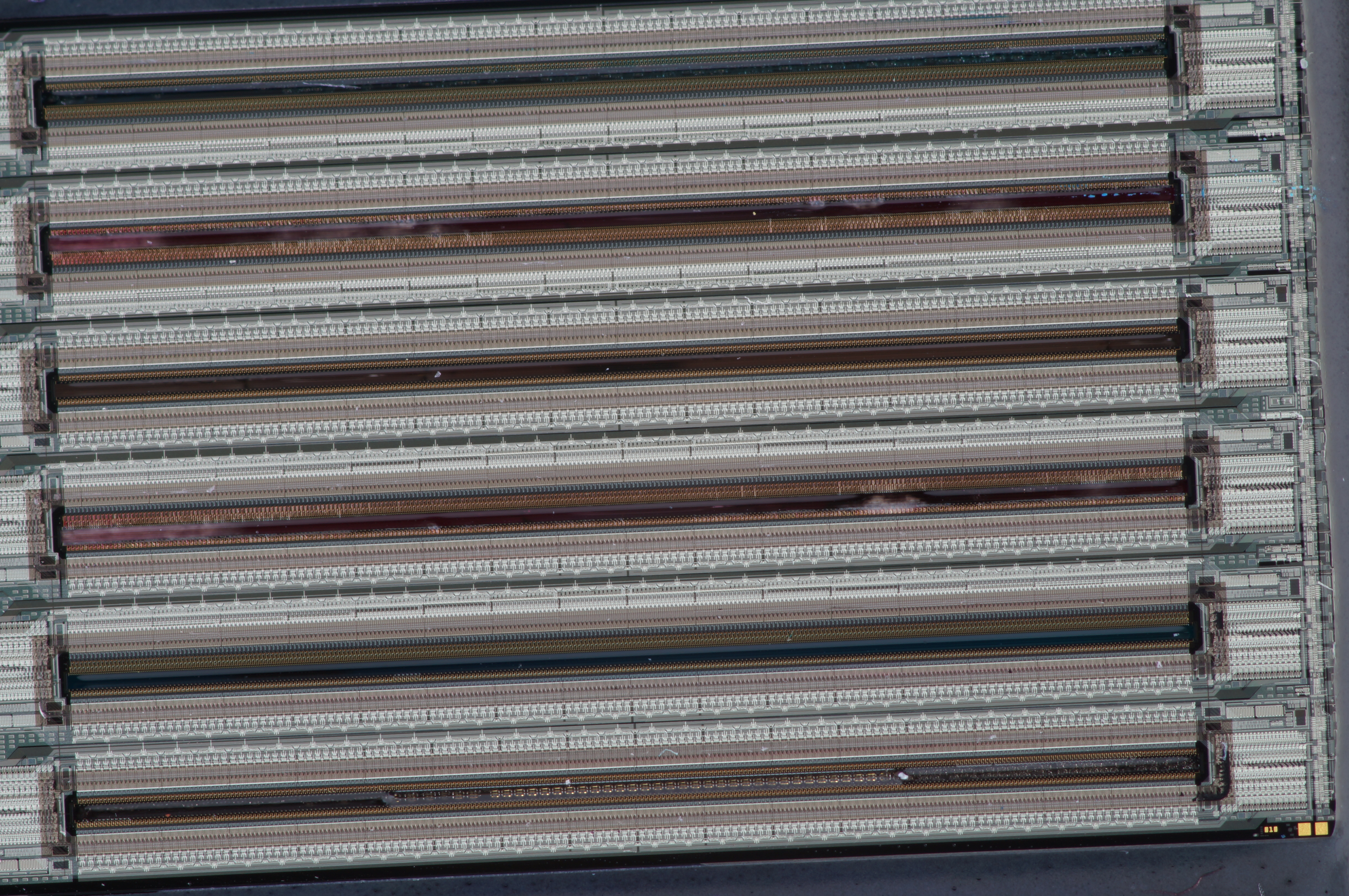

|    Сообщение #5 Отправлено 18 июня 2017 - 11:28   VitalyK.
Несколько раз прокапывал головку RSL. Изменений нет. Снял макрофото головки. Прилагаю. Прошу помочь в оценке ее состояния. Можно ли ее еще реанимировать?
Прикрепленное изображение: DSC09147.JPG
|    Сообщение #6 Отправлено 18 июня 2017 - 12:57   Роман67
VitalyK., Судя по фото - голову под замену .
|    Сообщение #7 Отправлено 18 июня 2017 - 13:02   Barranno
Фото хорошее, люблю такое, но мне ничего не понятно, вроде там отслоение лака на чёрном, но я не уверен, лучше всё таки шаблон проверки сопел смотреть. Но если вы пишите что после прокапывания RSL изменений нет, наверное и не восстановить, или попытаться применить более сильные промывки.

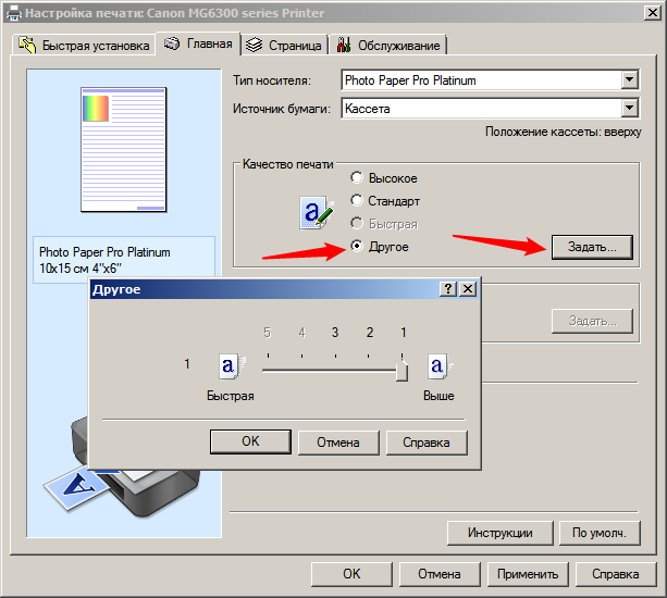

Можно попробовать своего рода костыль для более менее "нормальной" печати, печатать в качестве 1. Может вас устроит то что получится, но будет печать очень долго.

|    Сообщение #8 Отправлено 18 июня 2017 - 14:04   WWM
Просмотр сообщенияBarranno сказал:
или эту подогреть до 40-50 град
|    Сообщение #9 Отправлено 18 июня 2017 - 14:48   VitalyK.
Шаблон проверки сопел в данный момент такой же, как в посте 1 темы. RSL грел в СВЧ до 70-80, но пока набираю ее в шприц и капаю, она остывает, по-моему. Получается, что единого мнения у спецов в моем случае нет?
|    Сообщение #10 Отправлено 18 июня 2017 - 15:02   Barranno
Ну на первой картинке отслоения на чёрном не видно, но заметны 2 полоски от светлых точек на чёрных соплах, которые я принял за отслоение. Да и я не специалист. По моему в тех двух сообщениях сошлись во мнениях что не восстановить, так что не понятно о каком отсутствии единого мнения вы пишите.
|    Сообщение #11 Отправлено 18 июня 2017 - 15:18   VitalyK.
Странно, у меня параметр 1 затенен и недоступен.
|    Сообщение #12 Отправлено 18 июня 2017 - 15:19   Barranno
VitalyK., бумагу надо выбрать Canon pro platinum, ну на моём только с ней можно выбрать качество 1.
|    Сообщение #13 Отправлено 18 июня 2017 - 15:57   VitalyK.
Попробовал пару фото. Пока качество устраивает, полос нет. В этом режиме краски больше что-ли льется, или проходов больше голова делает? На ресурс головы и расход чернил как-то этот режим повлияет?
|    Сообщение #14 Отправлено 18 июня 2017 - 16:05   Barranno
VitalyK., мне технические подробности не известны. Ну учитывая как увеличивается время можно точно сказать что количество проходов увеличивается, не думаю что чернил используется больше, на ресурс головки, думаю, не влияет. Но это мои мысли, а я обычный пользователь.
