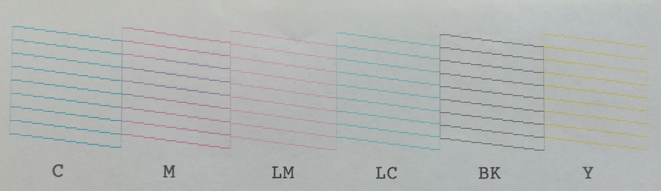

Описание девайса и Суть проблемы:
1. L805 примерно 6 мес в эксплуатации
2. в резервуарах СНПЧ уровень чернил нормальный
3. в тесте дюз вместо Magenta печатает несколько полосок синеим цветом
4. Несколько прочисток не помогли устранить проблему
примечание: когда такая проблема появлялась раньше, она решалась печатью в Word на простой бумаге А4
прямоугольника залитого цветом Magenta (255,0,255). Несколько листов отпечатаешь и маджента вроде как восстанавливается в тесте, но
сейчас и этот прием не помогает.
Если кто понимает суть, откуда такое может быть, расскажите, как победить проблему.
L805 в тесте дюз подменяет цвета
| Сообщение #2 Отправлено 17 апреля 2017 - 11:02
разгерметизация ПГ
никак. Новую голову покупать надо.
Если принтер еще на гарантии, то поменяют. Производитель в курсе таких бед.
| Сообщение #4 Отправлено 18 апреля 2017 - 08:04
Благодарю за ответ. Чем эта разгерметизация может быть вызвана? Брак или нарушение правил эксплуатации? Если второй вариант, то какие нарушения могли привести к такому?
Вы тут не причём. Читайте: http://reseters.ru/...showtopic=38792

блин, ситуация интересная возикла - приходится цитировать самого себя.
собрался нести принтер в рембыттехнику. распечатал мнение людей по поводу разгерметизации ПГ на листе черными чернилами и следом за ним решил образец теста дюз напечатать... и что вы думаете? принтер берет и печатает почти что нормальный тест... почти - значит, что небольшие отклонения в цвете от мадженты все же есть...
но меня беспокоит, а вдруг в магазине просто сошлются на загрязненность ПГ и распечатав этот "почти" нормальный тест скажут, что все с принтеров в порядке..
каковы мои действия в этой ситуации могут быть?
| Сообщение #6 Отправлено 18 апреля 2017 - 09:01
Насколько большой эффект уже есть на сегодня зависит от условий, в которых находится принтер, а именно - температура (в первую очередь!), атмосферное давление и влажность. При повышении температуры чернила становятся менее вязкими, более текучими, поэтому перетекание чернил из одного канала в другой может усилиться. И наоборот.
Также транспортировка принтера тоже даст усиление дефекта на тесте дюз из-за тряски.
Вы, направляясь в сервис, возьмите с собой тесты дюз, подтверждающие наличие дефекта.
Однозначным доказательством служит воспроизведение дефекта после простоя без работы, особенно, когда не холодно в комнате. Прочистка ПГ средствами драйвера или печать плашек исправляет дефект? Потом все повторяется?

Просто повторите тест через полчаса.
действительно, постоял пол часа и снова печатает с косяками. Я отнес, его приняли, будут смотреть. Ответ, не раньше как после майских скажут. Удивились моему визиту с эпсоном, сказали, что поломка эпсон - крайне редкое явление :)
так и сделал. плюс еще распечатал мнение специалистов с форумов по данной проблеме в довесок. причину обращения в сервис указал конкретно "РАЗГЕРМЕТИЗАЦИЯ ПГ между голубым и пурпурным"
