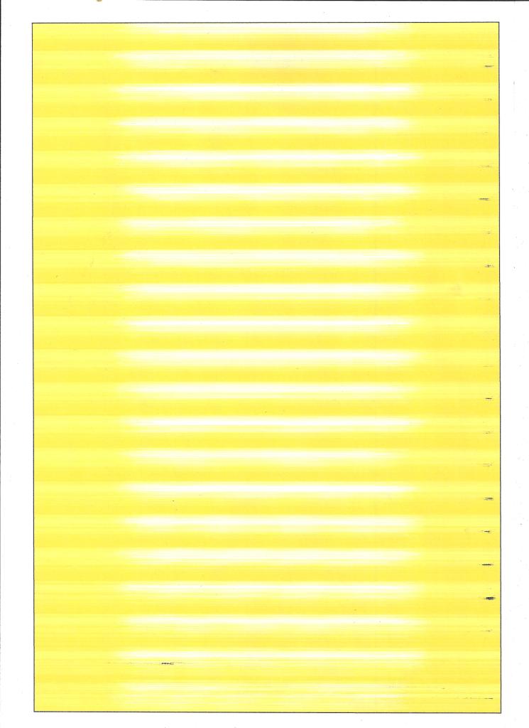

Доброго времени суток.
Принесли принтер HP B109c, СНПЧ и чернила от Inktec, эксплуатируется около года. СНПЧ ставил сам (опыт установки есть). Собственно по словам клиента не ровном месте принтер стал полосить. В ходе исследований выяснилось, что проблема с жёлтым цветом. Использовал в качестве шаблона печати сплошную заливку листа жёлтым, синим, красным, черным, качество печати в утилите выбрал "Общая повседневная печать". Все цвета отпечатались нормально, кроме желтого (скан приложен). При этом, тест дюз хороший, если вместо заливки пропечатать буквы любого размера - тоже всё хорошо. Проблема именно на заливке или на фото, при качестве печати "Общая повседневная печать" и только на жёлтом цвете. Если выбрать качество "Фотопечать", то проблема исчезает. Проблема имеет место быть как на обычной бумаге, так и на фотобумаге. Поверхность головки протирал, заливал промывку (От Inktec), ситуация не меняется. Куда копать? Не уже ли голова хандрит?
  • Прикрепленное изображение: 001.jpg
