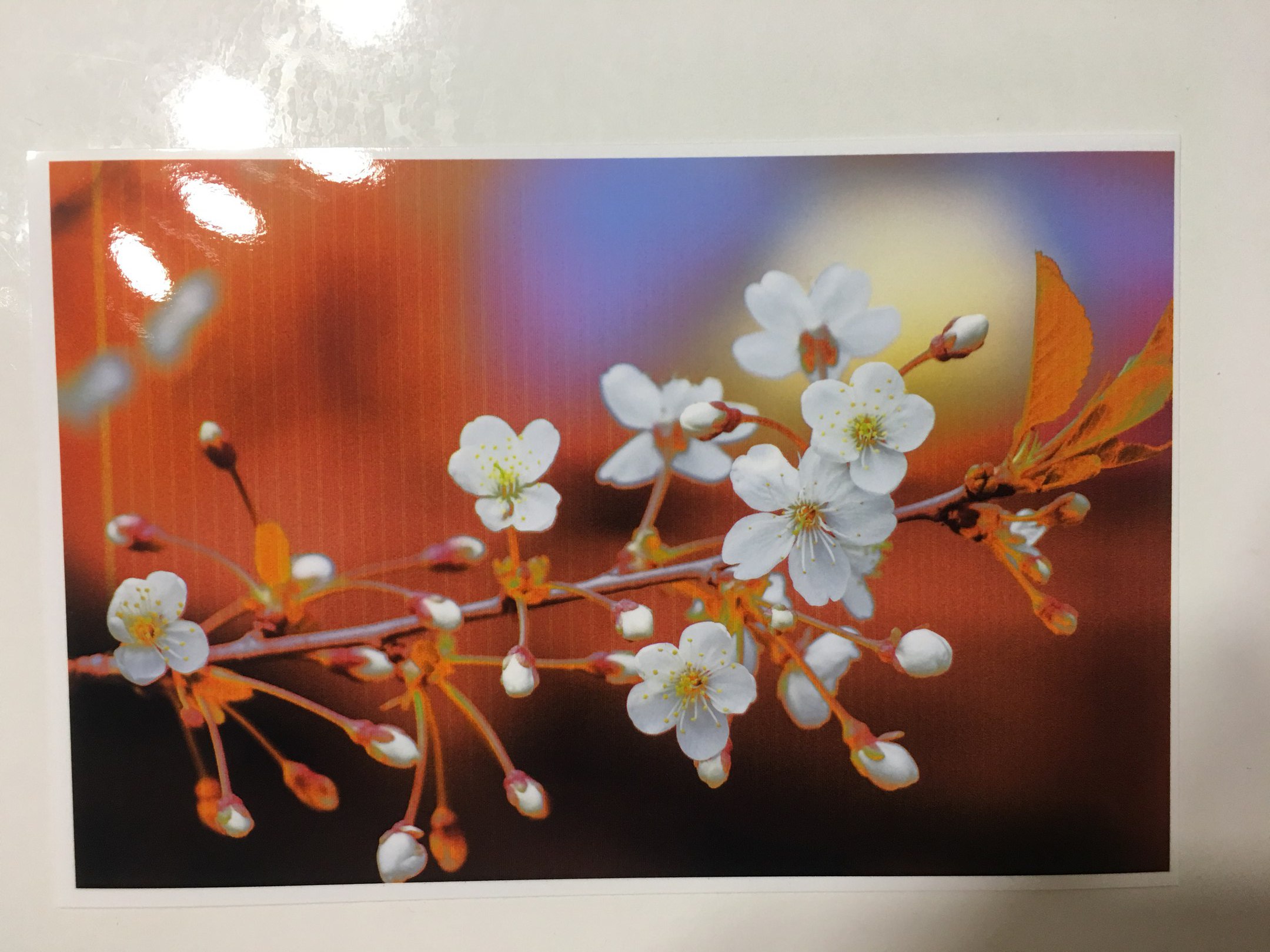

Недавно столкнулся с проблемой печати на Epson L805. При печати цветных фото наблюдается странный цветовой эффект.
Сначала при печате А4 фото принтер подвис во время печати на некоторое время и оставил жидкие пятна голубой краски на листе.
После нескольких прочисток головки получаю следующий эффект.
Использую оригинальные чернила, в прошлом проблем таких не было.
Посоветуйте, пожалуйста, что с этим делать? Можно ли решить проблему самостоятельно, или нести принтер в сервис?

Отпечаток
Epson L805 печатает странные цвета

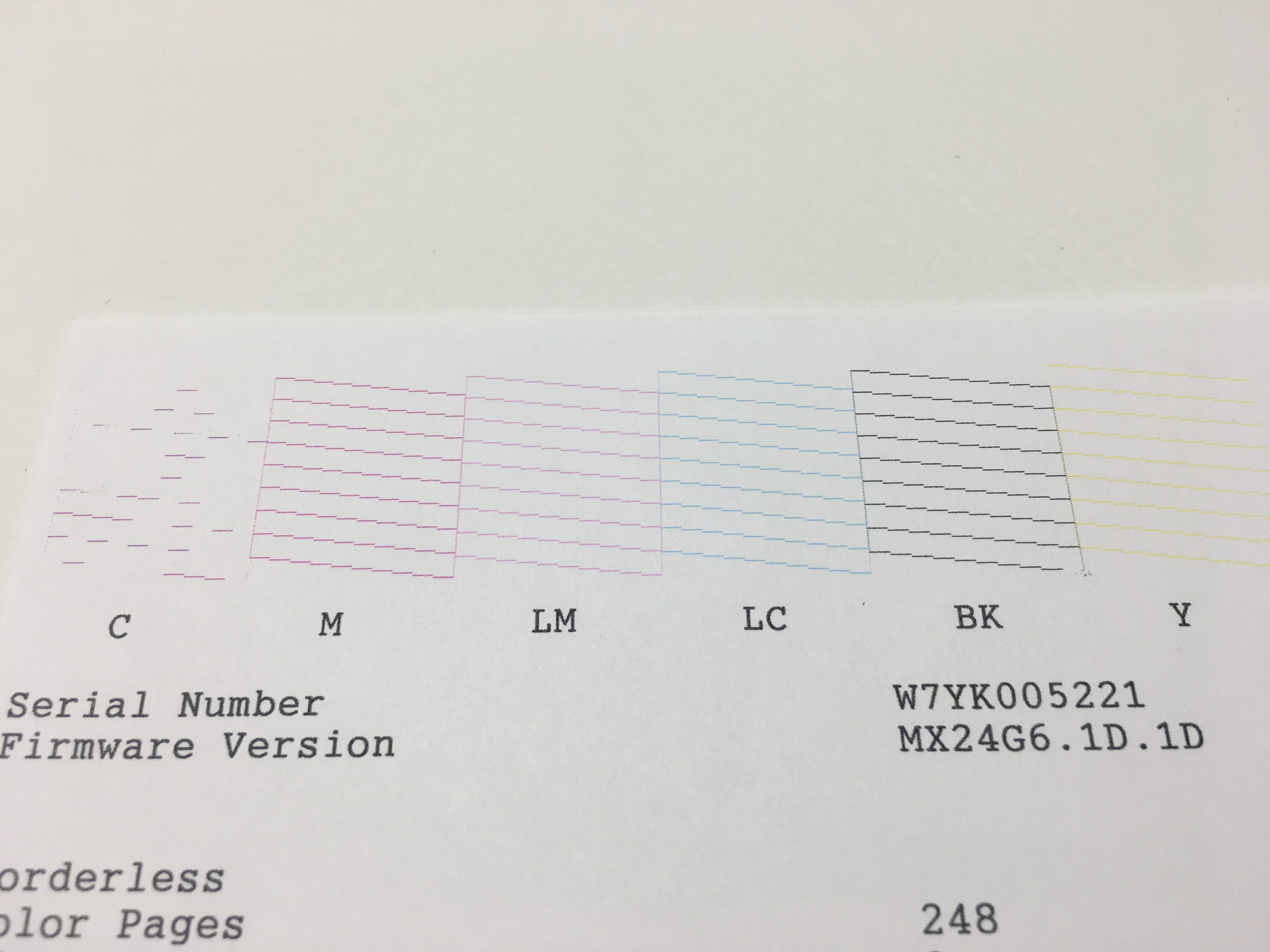

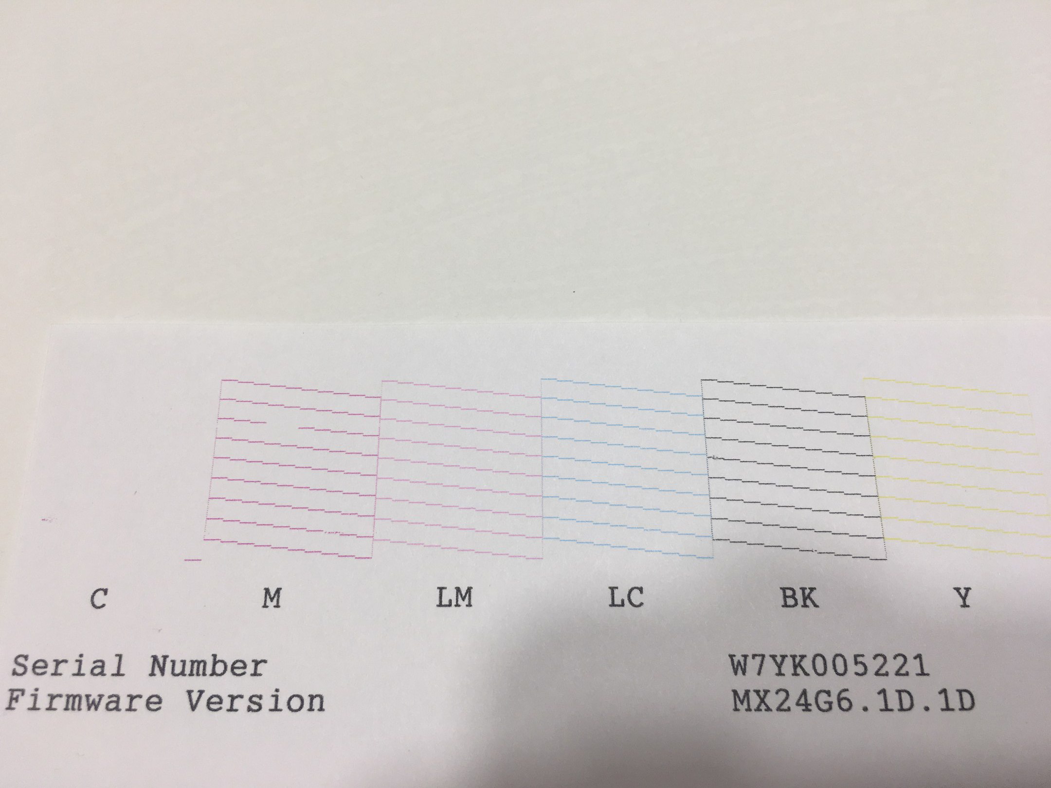

Отпечатайте тест дюз и сами все увидите. И нам покажите.
| Сообщение #4 Отправлено 13 апреля 2017 - 21:32
И в мадженте косяки, отсюда и полоски на фото.
Чернила Cyan вообще есть физически в доноре, в демпфере?
Прочистки что-то меняет на тесте дюз?

Как давно они залиты?
в демпфере, как я понимаю, без разборки не понять.
Там особо разбирать нечего. Только снять крышку над кареткой с демпферами.
Если используете эту заправку чернил давно = нужны свежие чернила. И обязательно снять и заполнить демпферы. Иначе прочистками доведете голову до смерти (минимум до разгерметизации каналов).
