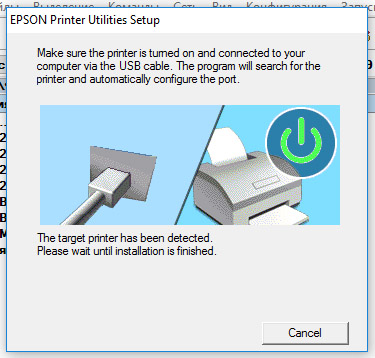

Попробовал установить принтер на другой ПК, где еще не было установлено никаких принтеров.
Установка доходит до нижеприведенного окошка, долго думает, после чего пишет, что установить принтер не удалось. Возможно он неправильно подключен. Проверьте соединения и повторите попытку.

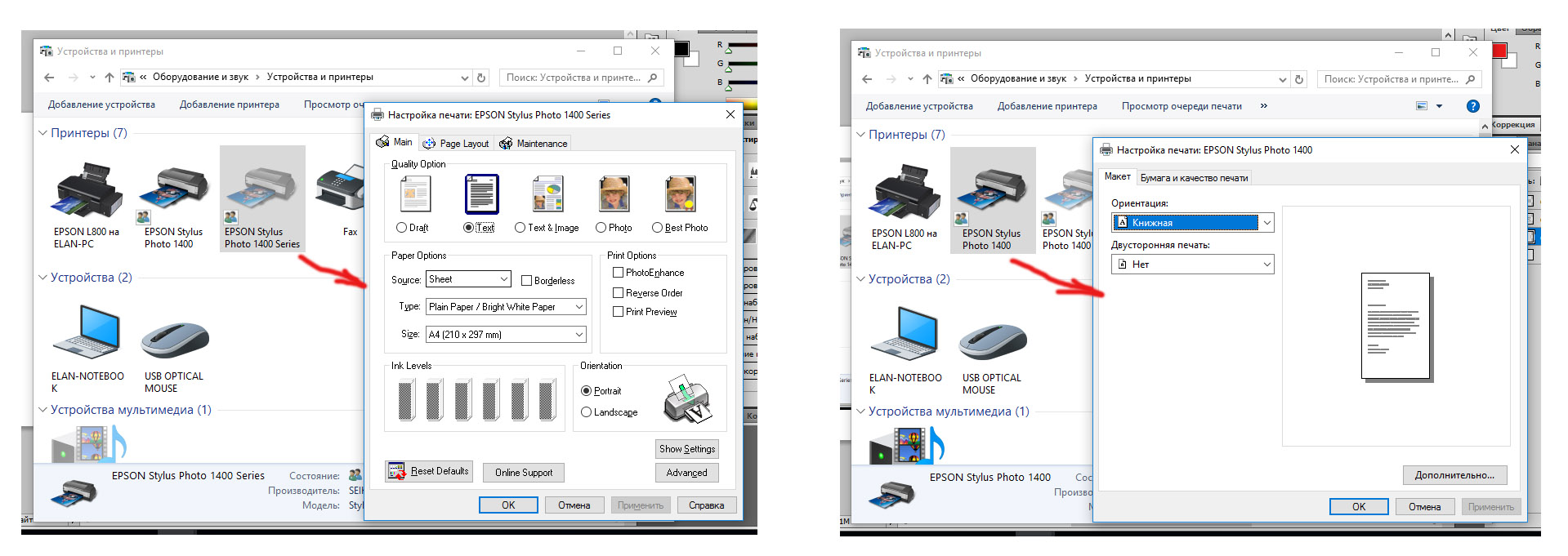

Попробовал еще следующее: другой epson 1400 (у меня их 2) установил на другой ПК. Всё установилось без проблем за 2 минуты. Кабель брал тот же.
Но даже после установки драйверов, окошко с настройками печати для первого (проблемного) принтера отображается неправильно. Т.е. виндоус не идентифицирует их как одинаковые устройства.
Т. е. проблема как я понимаю именно в принтере.
Может usb порт принтера вышел из строя или еще что-то. Как узнать?

статус монитор показывает, что принтер готов к работе, уровни чернил показывает.
Странно еще то, что на одном компе окошко с настройками печати-то нормальное, а на другом - такое, как на скрине. На этом компе, конечно, никакие уровни чернил не показывает.
