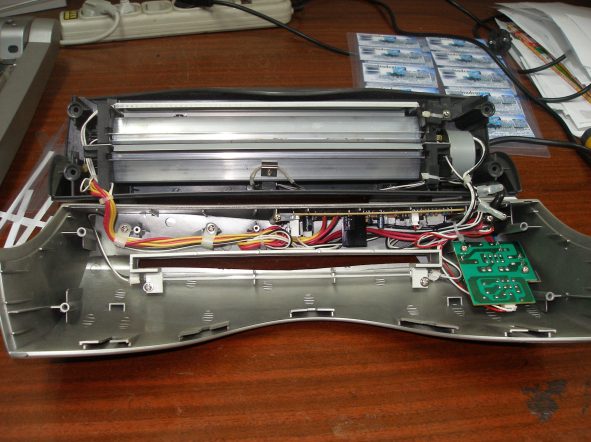

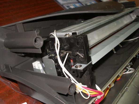

|    Сообщение #2 Отправлено 29 июня 2006 - 12:20   Vitaly_2005
Добавляю фото... хоть кто-то разбирал эти ламинаторы и менял валы??? :unsure:
  • Прикрепленное изображение: post-15-1151576434.jpg
Ссылки в подписи запрещены правилами форума.

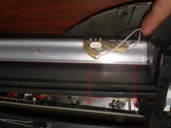

|    Сообщение #3 Отправлено 29 июня 2006 - 12:21   Vitaly_2005
вид слева
  • Прикрепленное изображение: post-15-1151576516.jpg

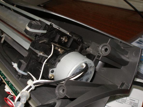

|    Сообщение #4 Отправлено 29 июня 2006 - 12:23   Vitaly_2005
вид справа
  • Прикрепленное изображение: post-15-1151576582.jpg

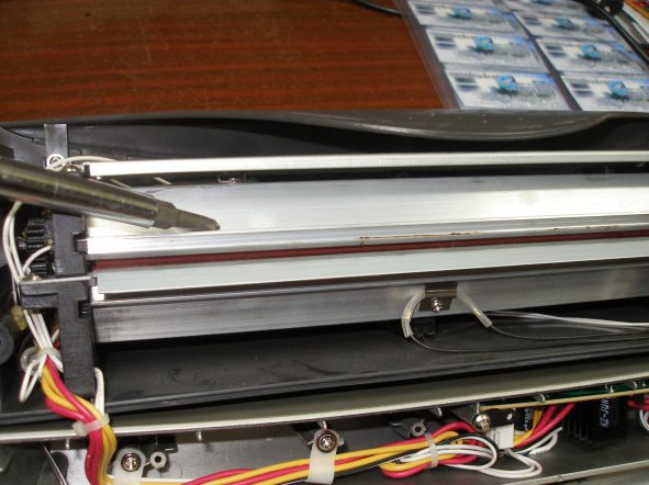

|    Сообщение #5 Отправлено 29 июня 2006 - 12:24   Vitaly_2005
эту планку верхнюю, которую показываю отверткой.. удалось с трудом приподнять
а дальше как не знаю... :-X
  • Прикрепленное изображение: post-15-1151576697.jpg
|    Сообщение #6 Отправлено 30 июня 2006 - 12:42   Card-Master
Это не пиз....ц, это - целый мешок пиз....цов! :o
Неужели ты никогда (ни в садике, ни дома) не разбирал/собирал "Конструктор"?
Берешь, откручиваешь что-нибудь. Потом запонимаешь/записываешь. Ещё откручиваешь/запоминаешь/записываешь.
|    Сообщение #7 Отправлено 30 июня 2006 - 13:25   vektrum
Совершенно согласен с СardMaster.
И вообще, зачем трогать то, что работает? Застряла пленка - привычное дело, у меня в течение года такое происходит минимум раз восемь, ламинатору уже слава богу седьмой год пошел, пока ничего менять не пришлось, надо будет менять, вот тогда уже разбор полетов, а так, от нечего делать валы поснимать? Наверное времени свободного масса... ИМХО

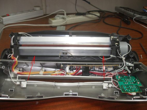

|    Сообщение #8 Отправлено 21 сентября 2006 - 10:28   Vitaly_2005
Разбор ламинатора... скрытые крепления..
  • Прикрепленное изображение: post-15-1158827281.jpg

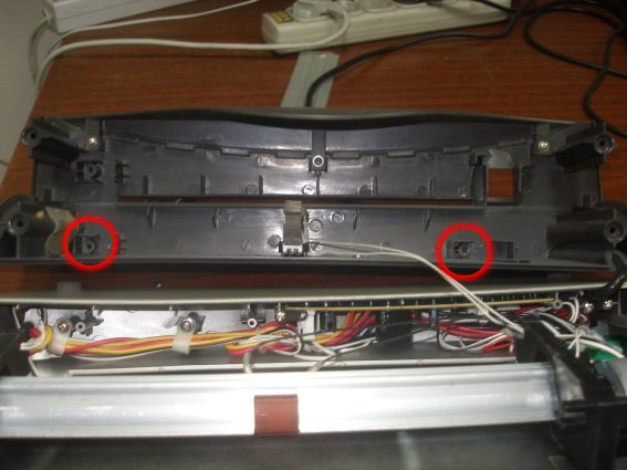

|    Сообщение #9 Отправлено 21 сентября 2006 - 10:29   Vitaly_2005
К ним можно добраться длинной отверткой... в след местах
  • Прикрепленное изображение: post-15-1158827360.jpg

|    Сообщение #17 Отправлено 23 ноября 2006 - 01:49   protz
по поводу ламинаторов
на фото виден моторчик, который когда-то износится
в основном причина механическая - износ верхней части вала ротора (пластмасса), будет слышен характерный стук.
ось ротора неподвижная, поэтому проблема устраняется так:
под ротор подкладывается несколько пластинок вырезанных из
ламината, затем шайба, которая там уже стояла, затем на ось надевается ротор. высота изменяется и шестерня редуктора не проскальзывает. не знаю, на сколько продлевается срок работы прибора, но до замены движка точно хватит.
чтобы крышка двигателя не соскакивала, между рамой
с валами и двигателем лучше проложить шайбы (5-10коп)
они будут её держать, потому что после разборки двигателя
крышку тудно закрепить на старом месте.
  • Прикрепленное изображение: post-15-1164239368.jpg
