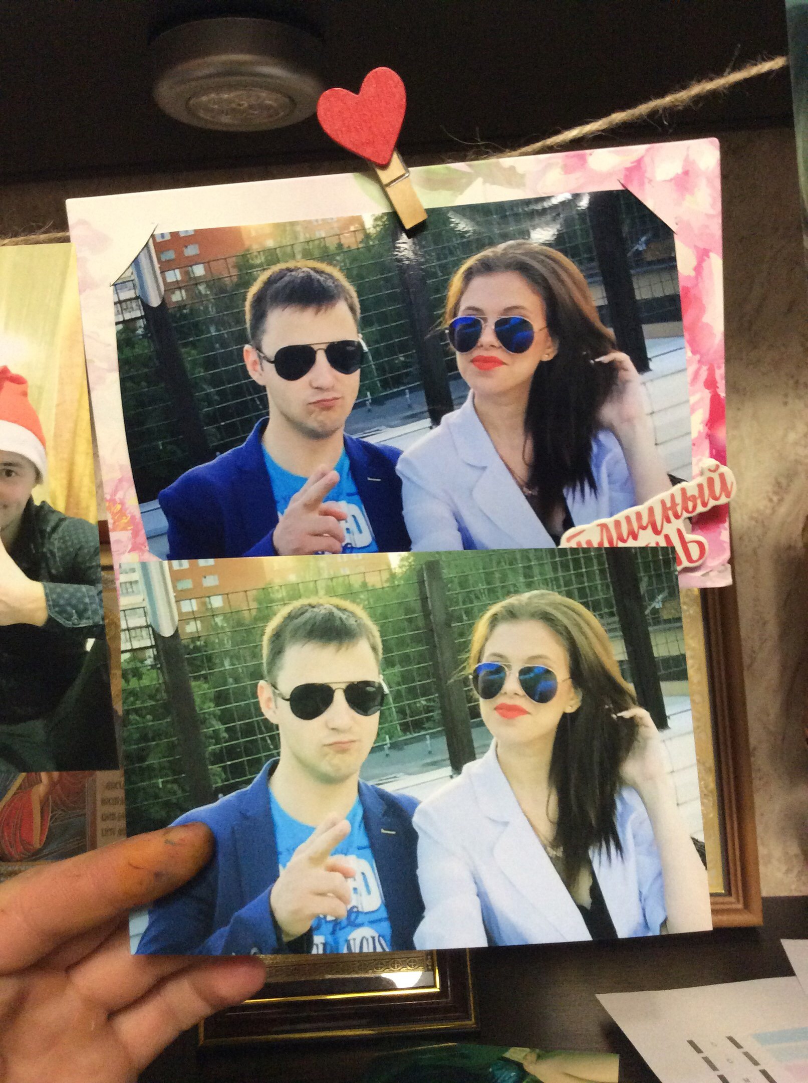

Добрый день,ситуация следующая.
Принтер canon mg5740 ,чернила inktec c5051,стал печатать менее насыщеннее чем раньше ,вот фото для сравнения

|    Сообщение #2 Отправлено 08 апреля 2017 - 20:35   WWM
Просмотр сообщенияPavell1991 сказал:
чем раньше
чем раньше обозначает по сравнению с картриджами Canon?
Тогда все правильно. А что Вы ожидали от старой версии чернил инктек? Новой (более подходящей по цветам) нету.

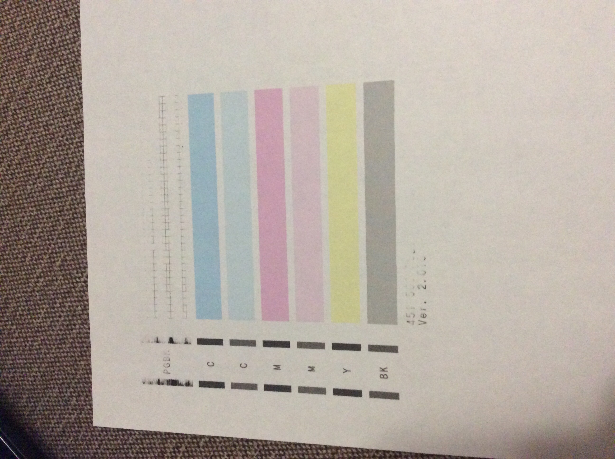

|    Сообщение #5 Отправлено 09 апреля 2017 - 12:06   Pavell1991
Вот фото теста

|    Сообщение #6 Отправлено 09 апреля 2017 - 12:17   Роман67
Вот фото теста
Тест внешне в норме . Значит дело в профиле и чернилах . Ну и ещё маленькая просьбочка : напечатайте пожалуйста на данном аппарате 5 - 6 фотографий формата 10 Х 15 см . и сразу же после этого , не давая аппарату ни минуты простоя тест дюз . И выложите его фото сюда . Это будет , так сказать , " контролбный выстрел " .

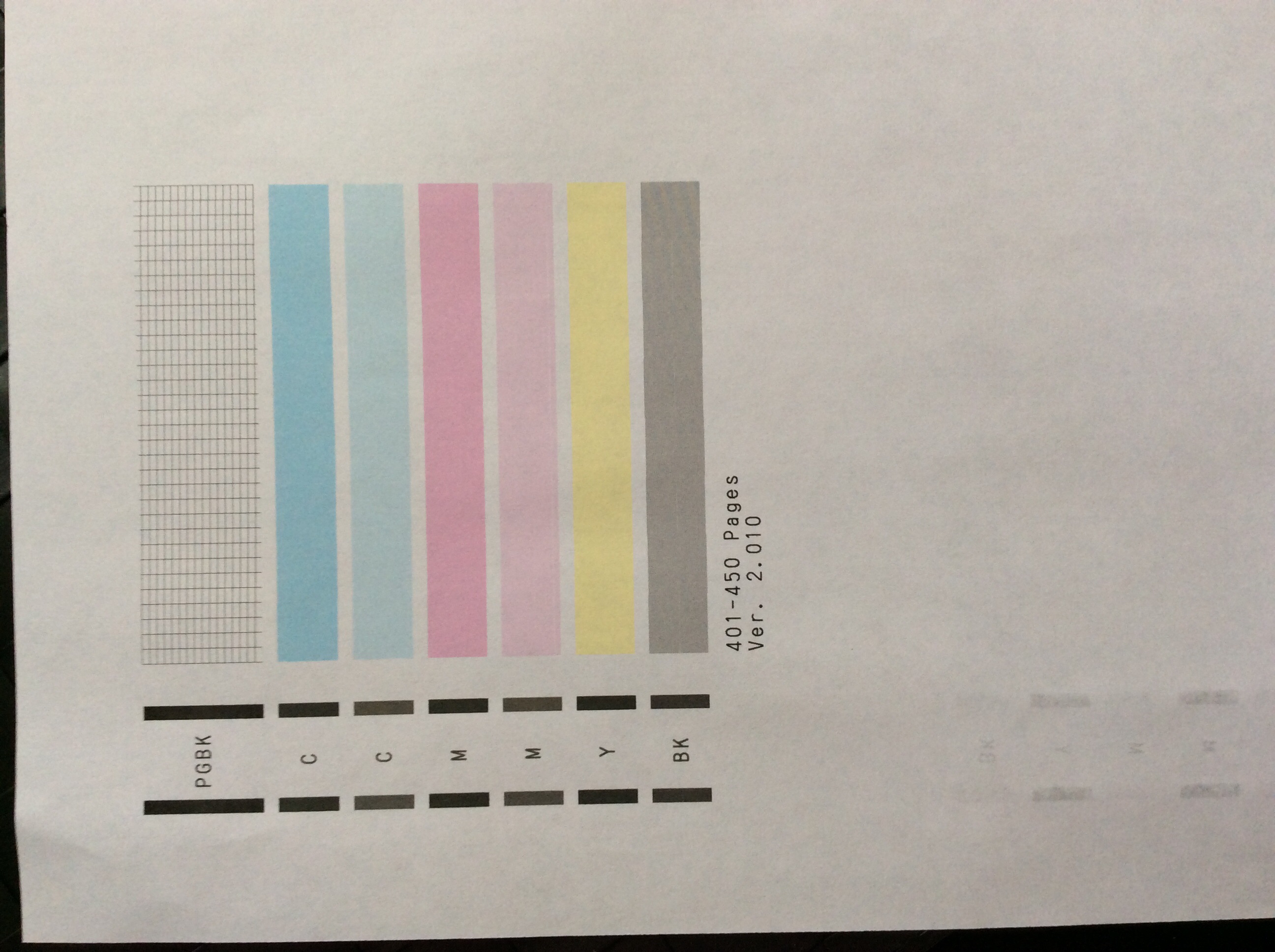

|    Сообщение #8 Отправлено 09 апреля 2017 - 20:54   Pavell1991
Сделал тест после печать 5-ти фоток!!!
Профиль хотел бы сам ставить,только не знаю где скачать .....
  • Прикрепленное изображение: image.jpg
|    Сообщение #9 Отправлено 10 апреля 2017 - 06:54   WWM
Его не скачивать надо (да и вряд ли найдете такой), а создавать индивидуальный под конкретно Ващу систему печати: Ваш принтер +Ваши чернила+Ваша бумага и с определенными настройками. Если меняется принтер или чернила, или бумага,то профиль уже не годится.
а куда делся пигмент?
|    Сообщение #10 Отправлено 10 апреля 2017 - 07:00   Pavell1991
И как мне его создать??
Пигмент появился через двух повторных тестов.
Если это периодически повторяется, то пигментный канал ПГ может скоро пострадать безвозвратно. Не допускайте печать, если тест дюз не в норме. Это для кэнонов чревато.
|    Сообщение #12 Отправлено 10 апреля 2017 - 08:45   Роман67
Меняйте срочно пигментные чернила на другие ! Инктековский пигмент не годен для этого . В остальном тест дюз в норме . Значит профилирование .
