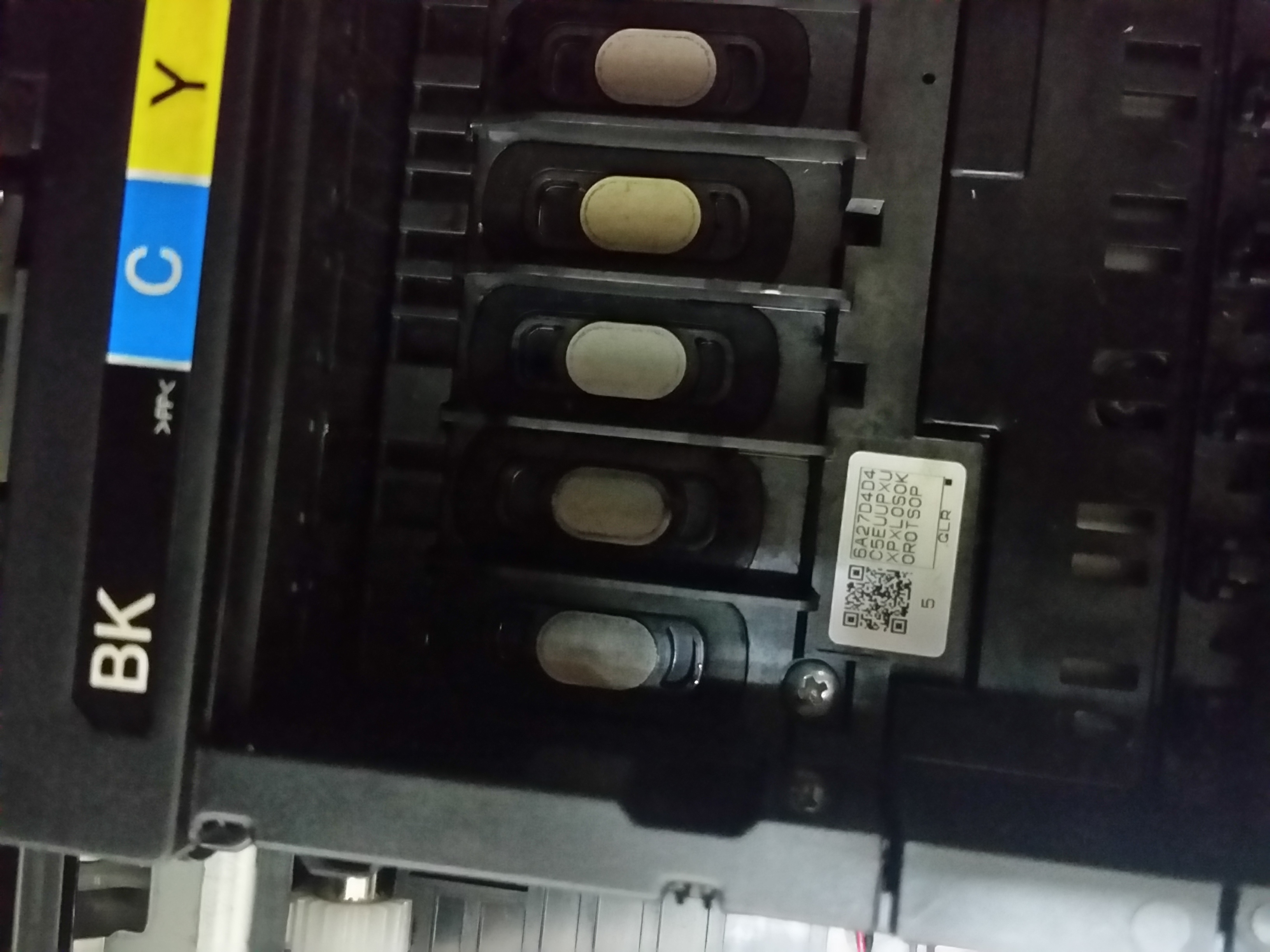

Добрый день ! Суть дела , достался мне это принтер на шару , хозяева не смогли установить СНПЧ ink sistem вроде , сами катриджи подтекали , принтер залит чернилами , вот спустя год с копейками решил я его оживить ))) , нету не катриджей ни снпч , шо мне с ним делать ? какие катриджи заказать ? реально ли его к жизни вернуть ?

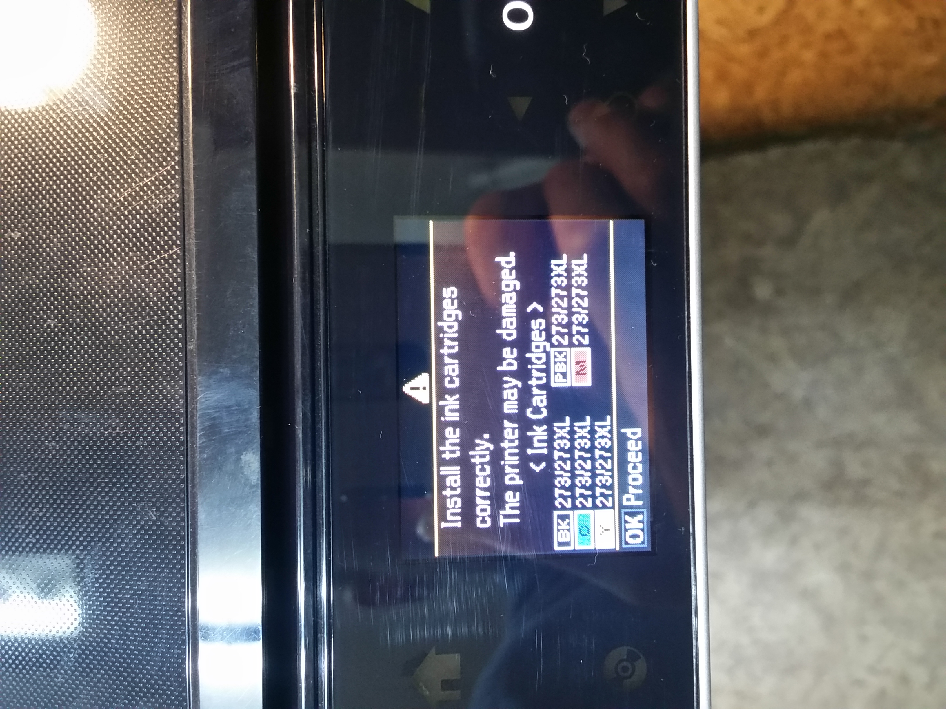

Еще при включения принтера просит язык французкий и английский , русского нет что делать ?

Stasoid, для начала найди setup картриджи Т026, запустили на них, потом будем дальше решать проблему.

Снял ПГ она мокрая , и отверстия с сеточкой на которые ложатся картриджи тоже мокрые , судя по всему голова еще может дпже еще и живая )))

Прошейте в бесчиповый для начала.
Затем решите что покупать - картриджи или снпч

Stasoid, скачиваем print help и делам притер безчиповым .
Дальше покупаем любую китайскую СНПЧ ( но не совсем что бы был пластиковый шлак ) и нормальные чернила .
Собираем в одну кучу всё это и смотрим что вышло .
Должно заработать .

Ребята всем спасибо ! прошил безчиповую , принтер прошел инициализацию , теперь дело за малым , закажу пзк или снпч
