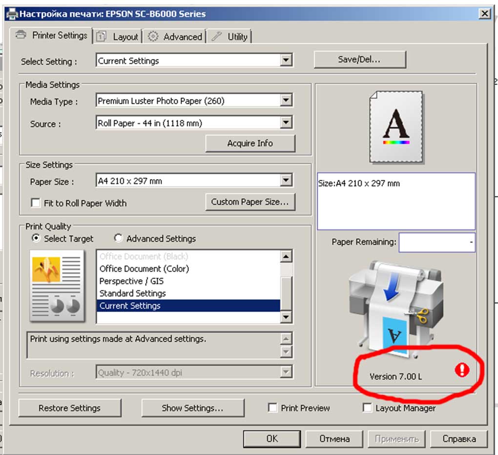

Epson SC-B6000,
В пользование 6 месяца.
Проблема: не может печатать оттенки серого цвета, вместо этого оттенки сине-серого,
Фото прикрепил слева печатает HP T120, как видите там серый цвет – серый цвет,
Справа же, Epson B6000, я не вижу серого цвета.
Печать пробовалась с разными настройками, все возможными включением и выключением галочек, и режимов. А так же, с 4-х компьютеров с разными OS.( win8 win10)"
пробовали профили ICC, заказывали у производителей бумаги, проблема осталась
чернила оригинальные, и к сожалению были куплены еще по 6 литров каждого цвета!
на фото все видно http://pixs.ru/showi...80_26423923.jpg
НЕ ПОКУПАЙТЕ ЭТОТ ПРИНТЕР.
от СЦ был ответ "На данный момент запросил у Европы корректный профиль для принтера. Жду ответа." прошло 20 дней.

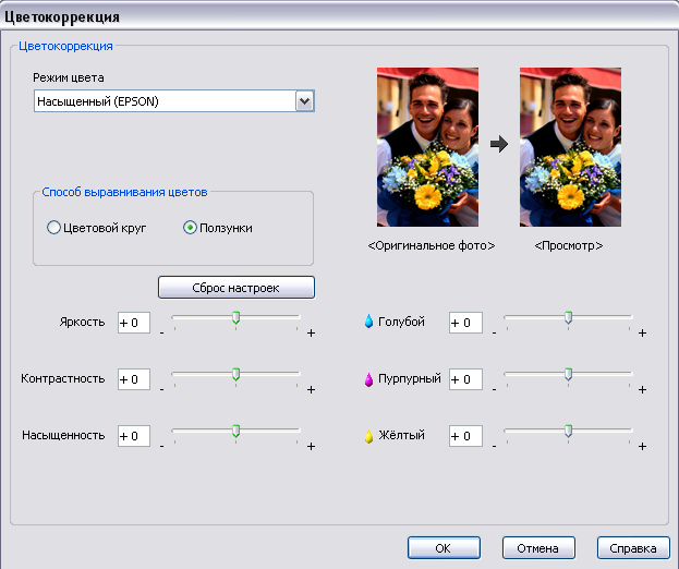

А нет возможности в настройках убрать немного синий? Это проще, чем добавить M+Y
Окно цветокррекции имеется? Вот такое, как у настольников. Хоть полумера, но все же.

| Сообщение #18 Отправлено 04 февраля 2018 - 17:31
Опишите последовательный процесс печати подробно.
Из какой программы печатаете, какие установки в драйвере принтера итд.
Спасибо.
