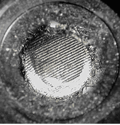

Это некто NEON-45 пишет. С чего он взял, что микрофильтр встроен в ПГ? Сам выдумал?
Металлический микрофильтр является неотъемлемой частью любого картриджа, даже поролонового. Конечно, прецезионные отверстия фильтра картриджа не являются абсолютной гарантией от засорения ПГ, но, в значительной степени, её защищают.
Приведу пример. По результатам исследований, в СНПЧ при печати сублимационными чернилами фильтр нуждается в смене после 60 мл чернил. Пигментными - 200 мл.

Есть в голове микрофильтр! Лично видел и любой может проверить, срезав чернилозаборные штуцеры. Под ними находится металлическая сетка. Кстати ее забивание или окисление приводит к постоянным хаотическим пропаданиям цветов. В первом случае лечится протягиванием промывки в обратном направлении, во-втором - прокалыванием фильтра нафиг (все равно ПГ уже не жилец, а так еще походит).

Да, могу подтвердить- ЕСТЬ таки
фильтр в печатающей головке! Под чернилозаборными
штуцерами, так не увидишь если не распотрошить.
Сам лично разбирал убитую голову на
предмет исследования.

.. Вот сетка под обломанной иглой.Кто то уже выкладывал.

Кстати, за этим фильтром есть ещё один, выполненый в виде кремниевой пластины с маленькими дырочками (дюзами называются).
Может кто нибудь подскажет как чистить его от брёвен, проскочивших сквозь проколотый металлический фильтр?
