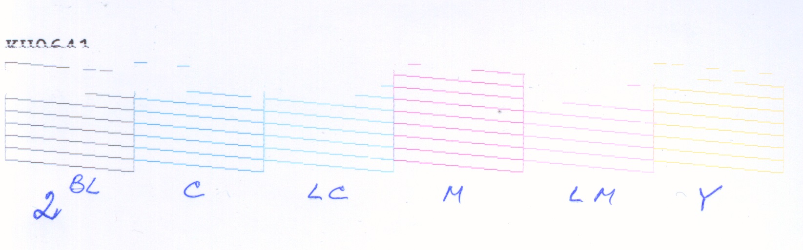

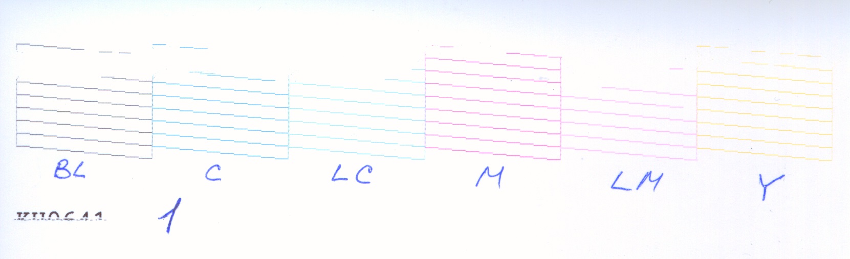

Всем привет!
Появился у меня вышеуказанный принтер, хочу восстановить. Стояли оригинальные картриджи, на тесте половина не пропечатано. Решил, что прокачка чернил и промывка штатными средствами решит проблему, но, т.к. стоят картриджи и промывка все съест заказал и установил китайскую СНПЧ. После прокачки и длительного "простоя" ситуация не поменялась, на тестах не пропечатываются те же области, что и с родными картриджами. ПГ снял, промыл дистилированной водой, при шприцевании из всех дюз текут ровные струи, т.е. можно сделать вывод, что забитых дюз нет. После полной сборки и "простоя" ситуация та же, те же непропечатаные области. Какой можно сделать вывод? Что голова неисправна? Или электроника МП? Или надо как-то по-особенному промыть голову? Тест сделал на глянцевой фотобумаге, прикладываю ниже. После первого теста сделал штатную промывку ПГ и через пару минут отпечатал второй тест. Так же хочу обратить внимание на надпись, которую вставляет принтер. На первом тесте она находится под тестом, а на втором над тестом. Это особенность принтера или глюк?
Прикрепленное изображение: Test 1.jpg
Прикрепленное изображение: Test 2.jpg
P.S. Что бы предупредить ваши вопросы, отвечаю заранее: СНПЧ балансировал, при длительных простоях картриджи и трубки не завоздушиваются. Соответствующих тем прочитано много и на этом ресурсе и вообще, куда смог дотянуться. Это не первый мой принтер, который я отмачивал, т.ч. успокаиваю себя тем, что опыт какой-никакой есть и отдаю себе отчет в производимых действиях. Ваш ответ очень нужен, что бы принять решение, что делать с ним дальше - или удастся восстановить или поменять ПГ, ну или вообще в помойку его...

В данном случае меня волнуют непропечатанные области. Я забыл указать в предыдущем сообщении, что цвета М и Y изначально печатались полностью, то, что на выложенных тестах часть дюз непропечатаны, думаю, пройдут со временем и к ним вопроса пока нет. А вот на остальных цветах не работают почти 30% дюз! Вот они меня и смущают. На них не влияет ни прочистка, ни отмачивание, ни родные картриджи, ни СНПЧ. Как будто конкретные дюзы не работают. Сначала, когда на нем стояли картриджи, я отмачивал "бутербродом", чередуя с щадящим шприцеванием дистиллированной водой и синим ММ без снятия головы - эти действия эффекта не произвели. После установки СНПЧ я длительно прочищал прокачкой чернил как средствами родного драйвера, так и разными режимами через SSC Serv.Util - эффекта опять 0! После всего этого я уже демонтировал ПГ, что бы наглядно было видно, что у него с дюзами при шприцевании. И вот тут меня ждало разочарование - внутренне я был готов, что половина дюз не шприцуется, т.е. забиты и не проливаются и был уверен, что вот сейчас отмочу, прошприцую, потом снова отмочу и будет мне счастье! А оказалось, что ни одна дюза не забита, шприцуется идеально. Использовал большей частью дист.воду, но сначала проливал синим ММ. После сборки, установки картриджей СНПЧ, прочистки и "отстаивания" я получил тот же результат, с теми же самыми непропечатанными областями.

Вы немножко путаетесь в том, что усилия Ваши при шприцевании ради дождика и усилия принтера для выброса капель немножко разные. Да, Вы смогли продавить дождик, но это не значит, что дюзы чистые.

И самое главное - проверять качество промывки/прочистки необходимо на 100 % рабочих картриджах, а не на неизвестных чернилах в неизвестной СНПЧ.
