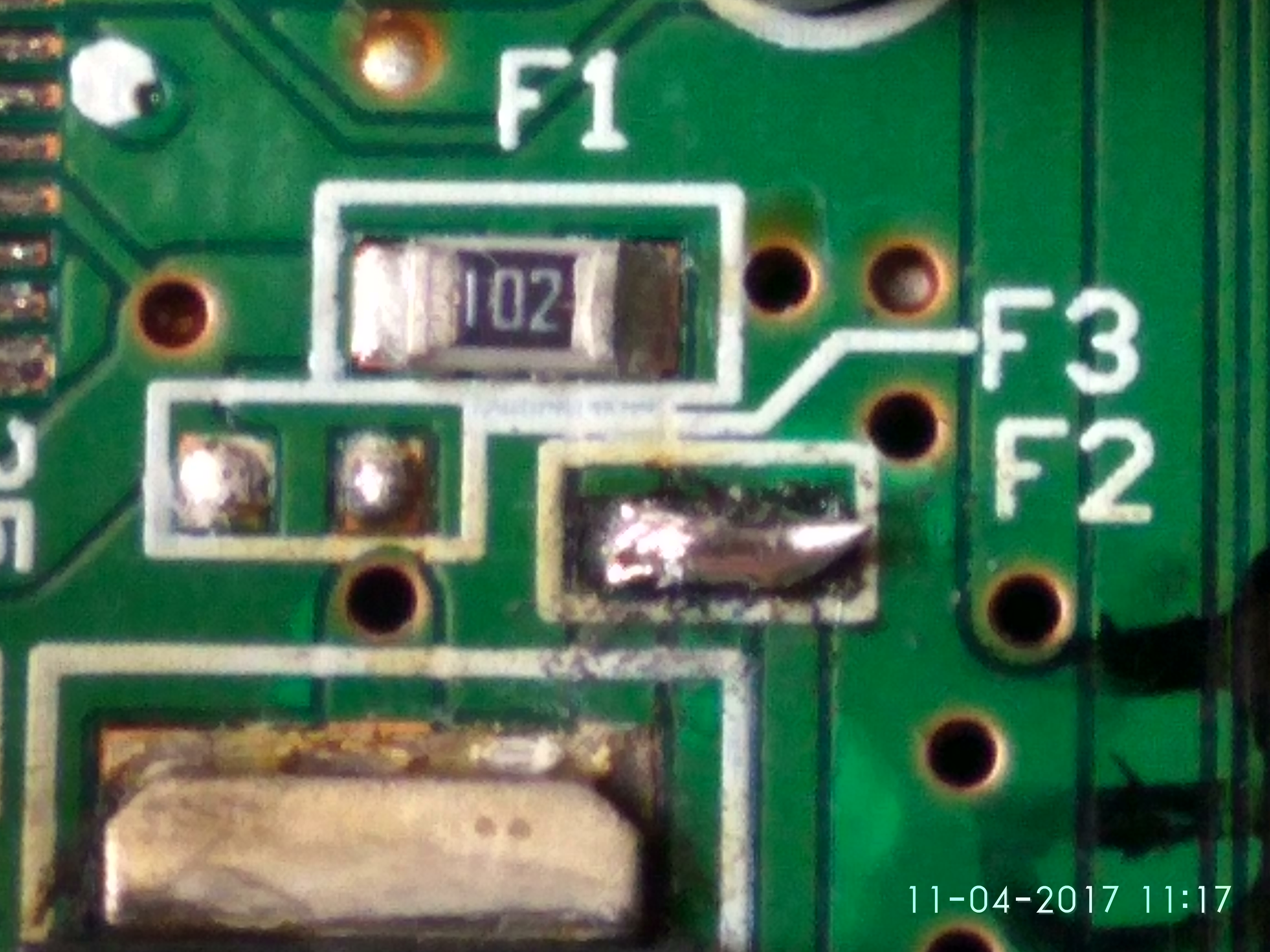

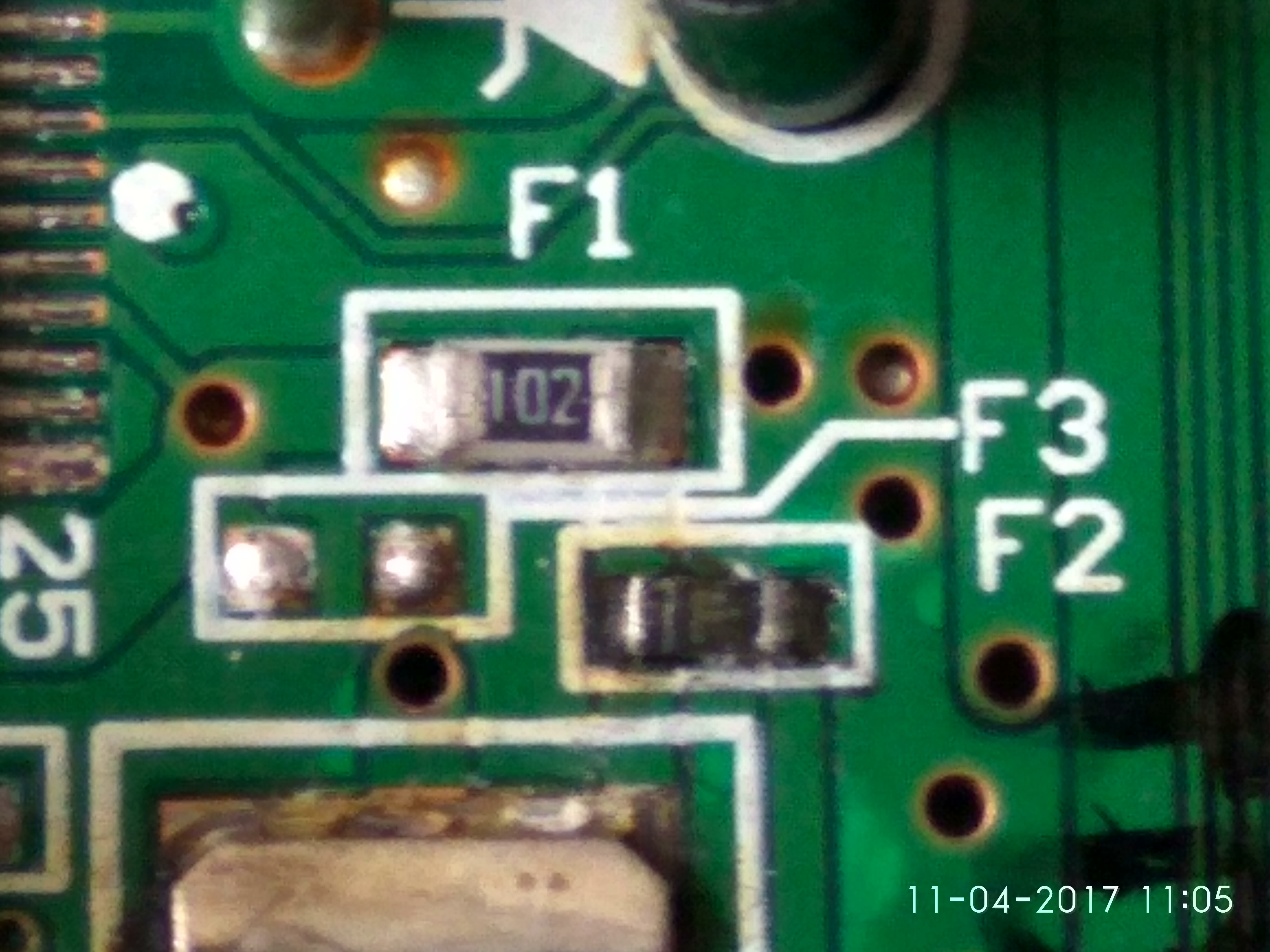

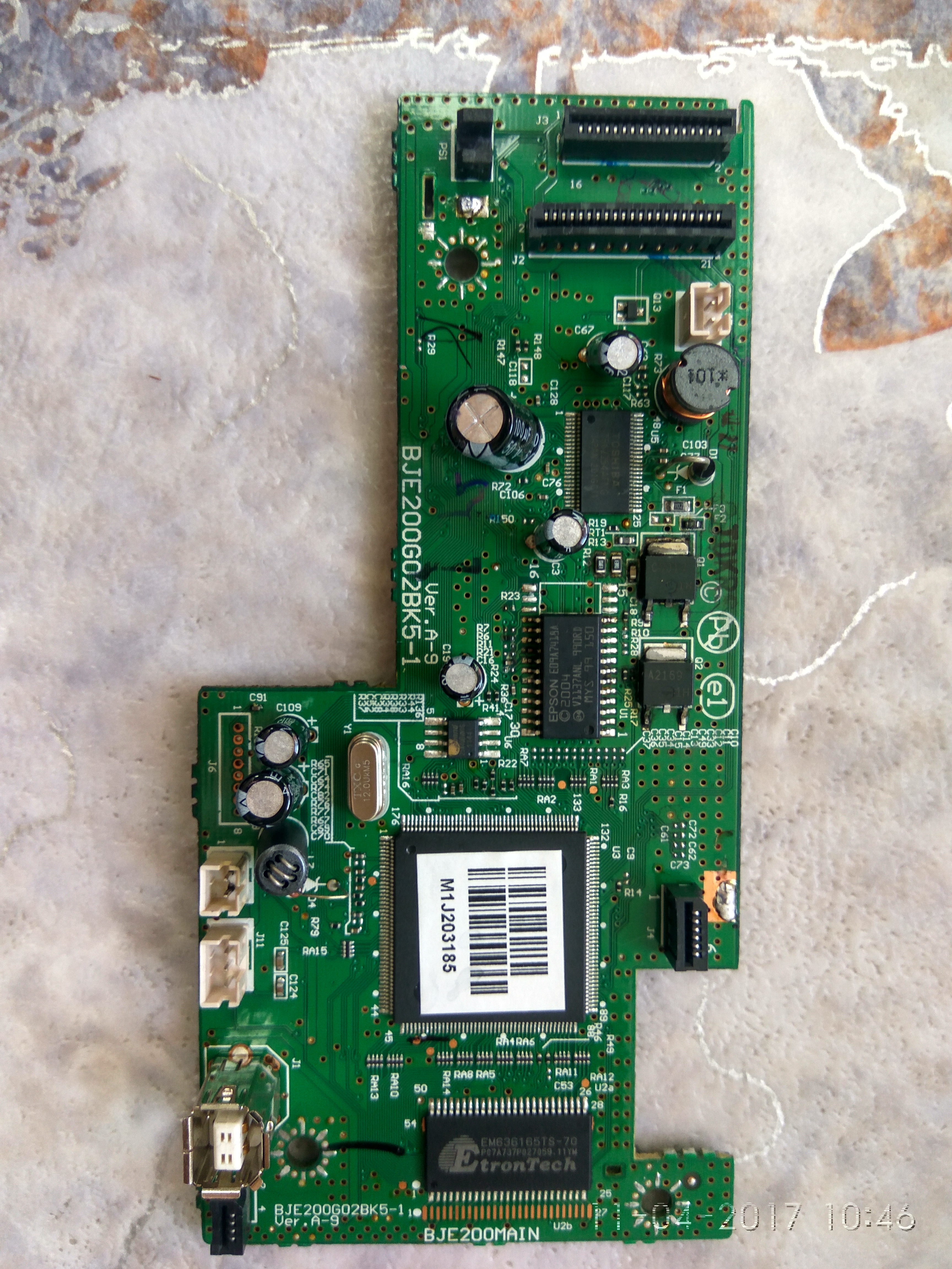

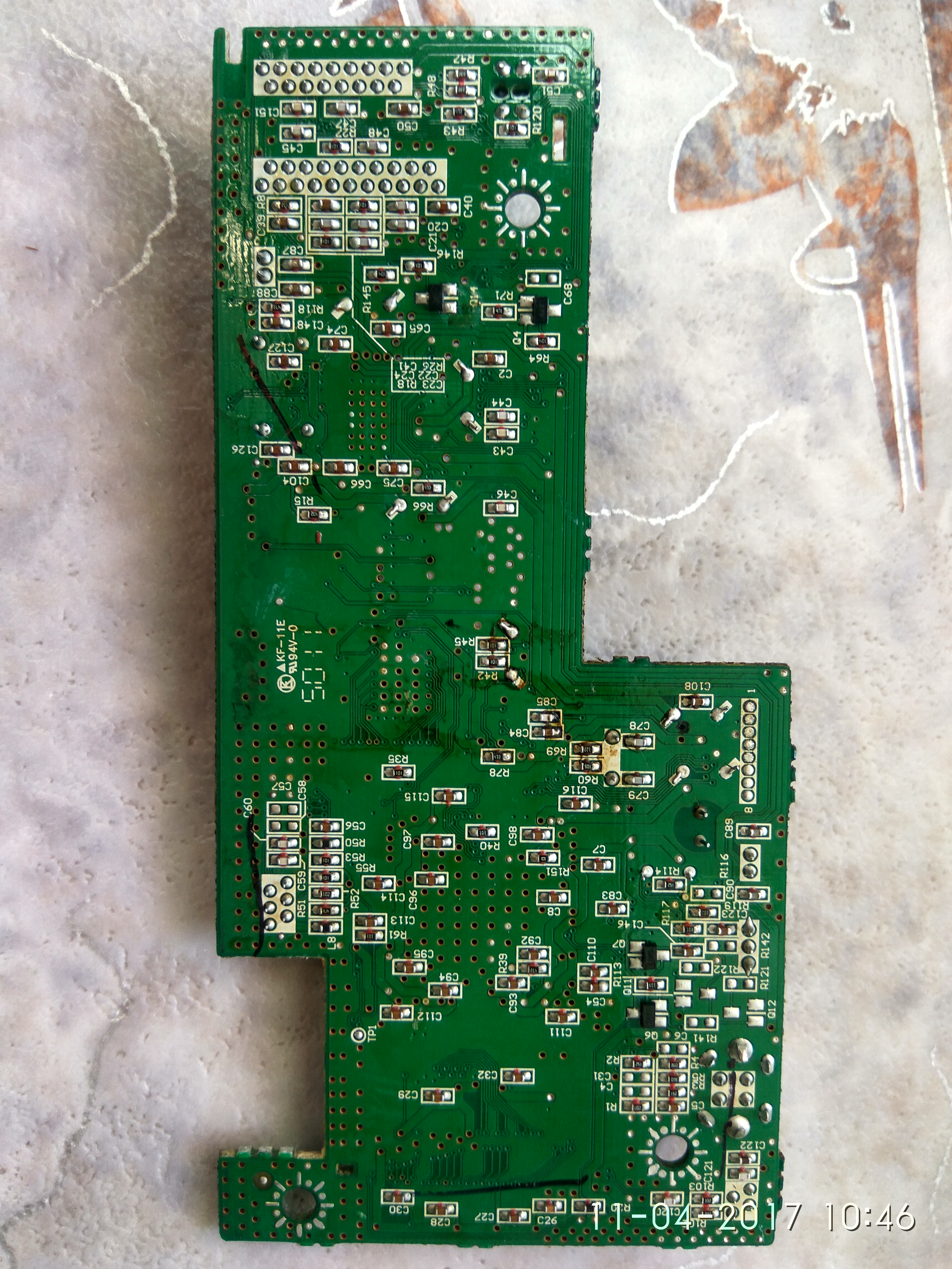

Разобрал принтер. Нашел проблему---за день до этого ремонтировал подачу бумаги, в принтере слева есть еще один памперс, так вот он был переполнен, во время ремонта наклонял принтер и краска пролелась на печатную плату с микросхемами, в виду чего вероятно последующее короткое замыкание. Плату снял промыл высушил, но толку нет.... попробую отыскать предохранители, а если не они то ,что????????

Не надо гадать. Надо проверить предохранитель. Потом дальше думать.

Вот и славно.
Только в первом же ответе ревизовали посмотреть предохранитель.
Перемычка не есть хорошо. В следующий раз выгорит гораздо больше деталей
