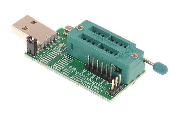

Программатор самый доступный CH341, стоит 3 доллара с переходниками-панельками в комплекте.
Поддерживает серии 24, 25, 26. Шьет EEPROM и SPI Flash - память что используется в принтерах, ноутбуках, ПК, мониторах и всяких бытовых устройствах.

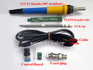

Паяльник хороший из доступных - на жалах HAKKO T12, набор для сборки выйдет примерно 10-12 долларов.
Готовый 25-30.

а как шить? попробовал 341a programmer с прищепкой, выбрал серию чипа, например для 24 нет автоопределения вроде, для 24c64wp выбираю в списке 24c64_ что то такое... так? потом стираешь, выбираешь дамп, пишешь, проверяешь, может какая особенность выбора типа чипа там или что... пробовал вечером не выпаивая, крабик накинуть на флеш, но то ли контакта нет, то ли другая проблема, вроде как не видит флеш, сегодня после работы тестером проверю контакт от флеш через зажим до программатора, если что, придется выпаивать, но нет таких паяльников, придется покупать все, только щетки в машине на стартере паять ). писали, что шьется без выпаивания MG5540...
