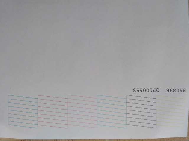

| Сообщение #14 Отправлено 01 апреля 2017 - 23:51
Тест режимов
Оригинал фото
Скан отпечатанного снимка
Фотобумага Ломонд
На обычной бумаге почти тоже самое, только может менее выражено.
Профилей не использую, моник не калибровал.

| Сообщение #15 Отправлено 02 апреля 2017 - 05:16
Тест хороший.
Монитор явно темнит. Надо уменьшить контраст как минимум.

Покажите ещё настройки, с которыми печатаете.

| Сообщение #16 Отправлено 02 апреля 2017 - 07:37
gsn,
Vitaliy7,
Посмотрел ! Спасёт профилирование .
