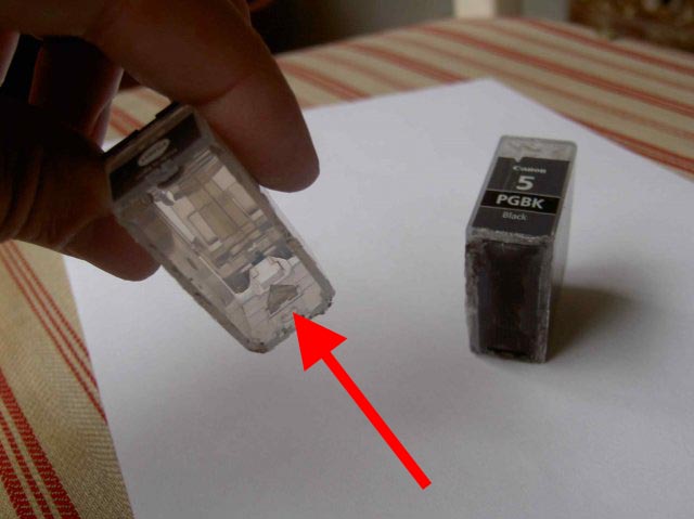

В оригиналах встроена призма. Неподвижный элемент надежнее поплавка.
А вот и у меня есть 2 картриджа только они совместимые (CC-426M и CC-426GY)и у них тоже есть призма (разглядел на дне, и нет поплавка). Хочу спросить, у этих совместимых картриджей чип не обнуляется сам? Как их перезаправлять когда у них кончится краска?

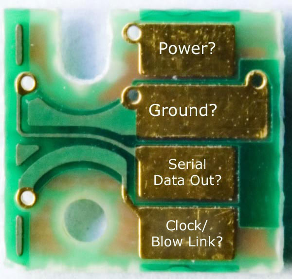

Вот он пишет: Не удается распознать следующую чернильницу "Bk" U150
Вобщем с помощью проб и ошибок я думаю что эта ошибка на ПЗК картриджах возникает из за того что чип в картридже (по крайне мере у меня) жостко не зафиксирован, и из за микронного люфта может не распознаваться. Но могу и ошибаться. Вытащив/вставив картридж раз этак 100 (за все время) и подергав чип "туды/сюды" картридж то работал то опять отваливался в ошибку.
Ширина контактной площадки примерно 1 мм. Значит, допустим люфт до 0,5 мм в стороны. А верх-вниз еще больше.
По идее вверх вниз люфта нет ваабще! Только из стороны в сторону.
| Сообщение #26 Отправлено 01 апреля 2017 - 13:36
Чипы боятся статического электричества. Поэтому, докоснувшись до контактов сухими руками, имеющими остаточный положительный заряд, чип с большей вероятностью выйдет из строя.
