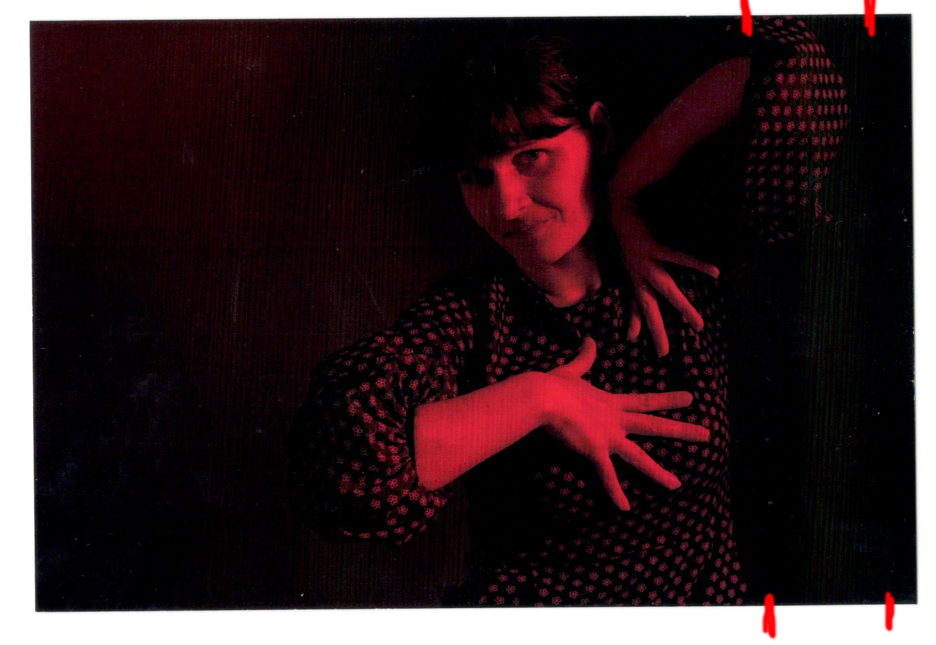

Возникла проблема с L805
Стал печатать ближе к концу листа светлую область на листе 10х15.
Даже не полосы, а какой-то провал цвета. Т.е. фотография, например темная в красных тонах, а эта область более зеленая и светлая.
Перепробовал все известные мне варианты решения проблемы.
Прочистка головки, чистка енкодеров, откачка воздуха шприцем из картриджей, калибровка протяжки бумаги в AP
Сегодня пробовал в разных вариантах печатать.
Проблема есть и при печати в обычном режиме и в режиме бэст фото.
Кроме этого, выяснил что при печати той же фотографии на листе А4 - все нормально, причем как при печати на весь лист, так и в размере 10х15, расположенном на А4
Может кто сталкивался, в чем может быть проблема и как устранить?
Сделал скрин, темной фотографии, но на своем мониторе светлой области не вижу, может на более ярком будет заметно.
Поэтому даже не знаю как показать данную проблему
Проблемы с печатью L805 Светлая область в конце листа 10х15

Кривоструя нет, засора, думаю, тоже, иначе всем листе были бы такие проблемы, да и на А4 тоже
Чернила InkSystem Принтер только ими печатал уже более 10000 фотографий, а может и больше 20000 (сейчас не могу счетчик посмотреть)
Уровень разный. Подобное было и при меньше половины и при половине и при полных.
Больше склоняюсь к чернильному голоданию. Шприцем воздух выкачивал. Может еще раз прокачать. К тому же не понятно тогда почему на А4 такого нет.
И еще, сейчас определил, что такая проблема только на цветах где присутствуют магенты. Фото изначально в зеленых тонах, хоть и темное, печатается нормально. А вот если с красным оттенком, тогда сразу появляется эта светлая область

Что значит не соответствует? Размер ровно 15*10, в драйвере тоже самое.
Не первый лист печатаю.
Кроме этого, светлая область не на самой кромке, а немного не доходя до нее. Так что, с размером все в порядке.

Хорошо, тогда почему:
1. Больше 10000 фотографий напечатаны хорошо, с теми же драйверами и на той же бумаге
2. Подобная "проплешина", как я написал после, появляется только на фото где в формировании цвета участвуют магента и лайт магента (ну или одна из них), а, например, на зеленых нет?
Так что, "размер бумаги" как Вы говорите, в любом случае не может быть причиной

Как я уже писал в самом начале PF Adjustment я делал первым делом.
Это не то. К тому же, как выяснилось позже, проплешины не на всех цветах

Победил проблему. Короче, сделал калибровку PF Adjstю.
Выбирал номера, согласно тесту. Но, светлая область не пропадала.
От безысходности, решил перебрать номера методом пробы, не обращая внимания на тестовую распечатку.
И о чудо, при первом же выборе номера наугад, светлая область прошла.
Так что, вердикт такой - причина была в расколибровке протягивающего механизма.
Это не удивительно, учитывая количество напечатанных фотографий - уже более 17000
