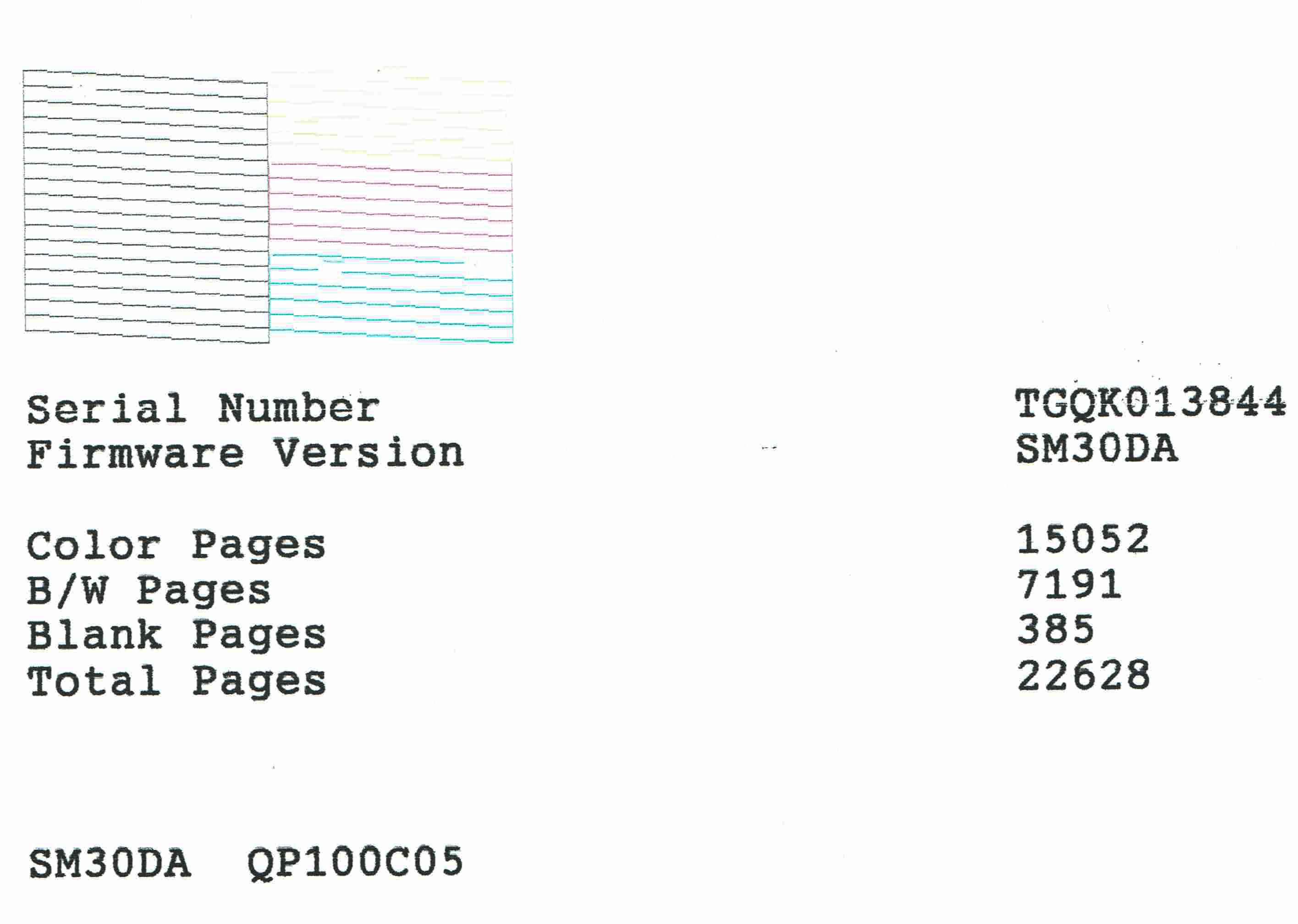

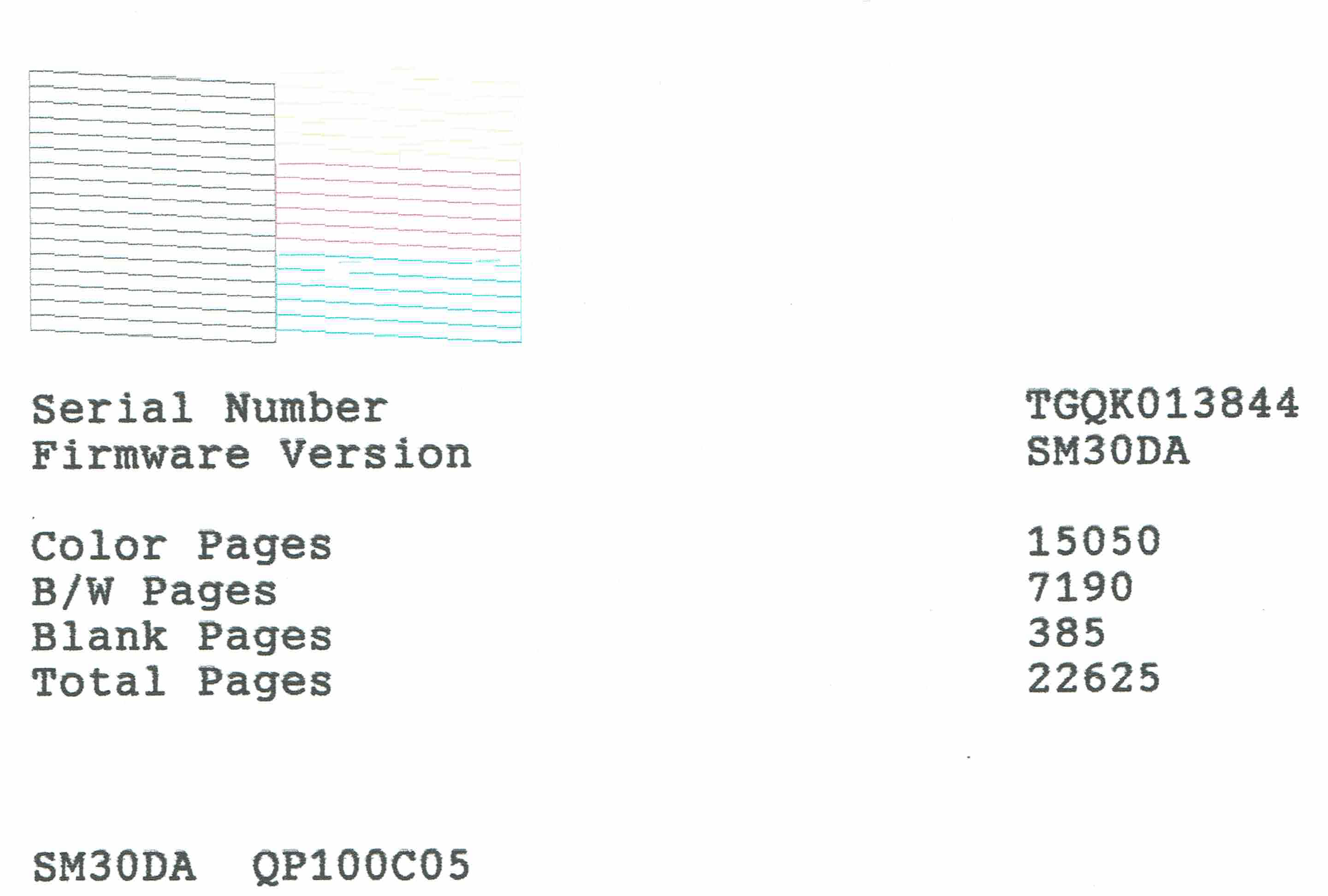

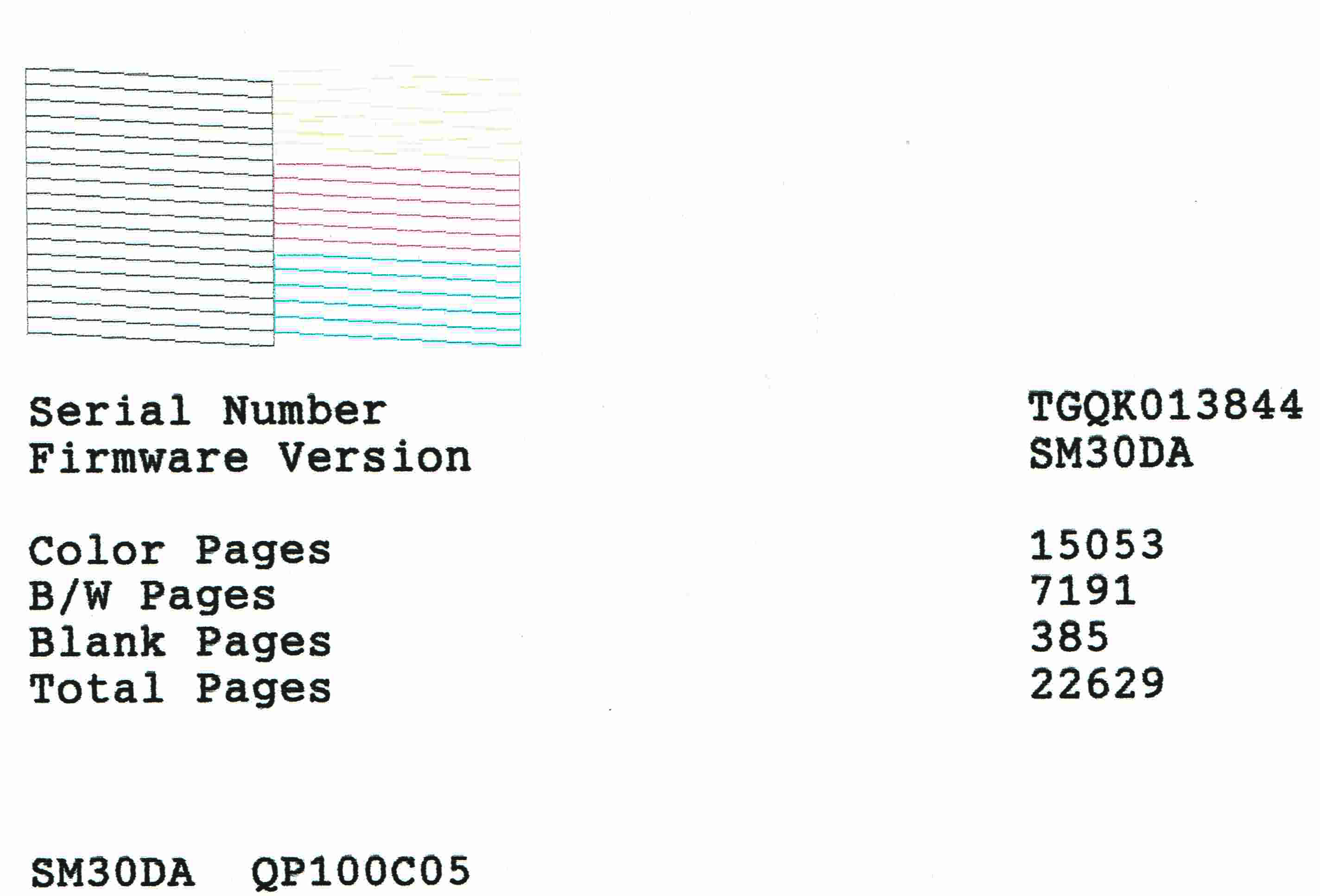

L350 - есть ли что реанимировать? полосы по ходу ПГ, ужасный тест дюз
|    Сообщение #1 Отправлено 29 марта 2017 - 14:56   Dirmork
В один момент у нас в офисе начал полосить принтер (горизонтальные желтые полосы во весь лист толщиной в одну дюзу). При черно-белом сканировании полоса так же присутствует.
Тест дюз проходил нормально, сделал калибровку, почистил ленту энкодера и полез читать.
На следующий день желтый стал печатать ужасно, а на тесте все дюзы либо вообще не печатают, либо имеют косоструй за редким исключением.
Пробег принтера - примерно 20 тысяч. Чернила в последние два года заливались Inksystem для Epson L.
Четыре теста дюз и тест режимов печати прикрепляю. Каждый тест дюз прикреплен как в оригинале, так и немного затемнённый, чтоб желтый лучше было видно. Сразу оговорюсь - чёрного цвета в тесте жёлтого не присутствует.
Расчитываю на мнение опытных людей - проблема с головой у принтера или у меня?
Спасибо заранее.
  • Прикрепленное изображение: 1-orig.jpg
  • Прикрепленное изображение: 2-orig.jpg
  • Прикрепленное изображение: 3.jpg
  • Прикрепленное изображение: 3-orig.jpg
  • Прикрепленное изображение: 4.jpg
  • Прикрепленное изображение: 4-orig.jpg
  • Прикрепленное изображение: BRN30055C64ECB4_000230.jpg

|    Сообщение #5 Отправлено 31 марта 2017 - 10:16   Dirmork
Тоже не фанат Inksystem, но в трех принтерах (тоже Epson L) проблем не было за три года.
|    Сообщение #6 Отправлено 04 апреля 2017 - 09:37   Dirmork
Смена чернил ни на что не повлияла

|    Сообщение #8 Отправлено 04 апреля 2017 - 10:02   MaK7
Просмотр сообщенияDirmork сказал:
А сразу и не повлияет. Нужно прокачать чернила до головки, т.е. сделать штук 2-3-5 прочисток. Ну либо ручками: снять демпфер, вытянуть из него трубку, выкачать чернила, вставить трубку, набрать в демпфер кубика три, снять, опять выкачать, снова надеть. Далее: набрать в демпфер где-то от 1/3 до 2/3 чернил по объему, вставить его на положенное место в каретке, запустить прочистку. И вот тогда (в случае если не забит канал в головке и фильтр в демпфере) - будет печатать.
