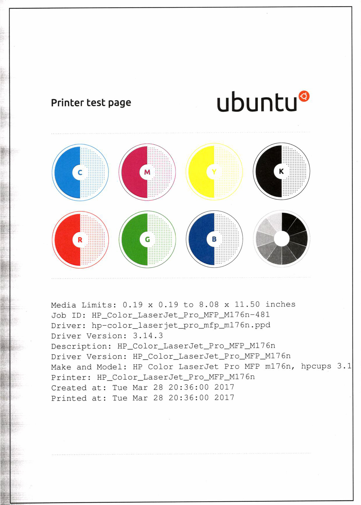

Раньше с цветными лазерниками дела не имел, а тут вот у меня на HP M176n такая картина.
Опыт с ч/б подсказывает, что барабану пора на пенсию, но смущает то, что при полноцветной печати наплывы только чёрные. Может всё-таки магнитный вал в картридже? Что менять?
Барабан родной заводской, CMY - родные заводские, K - Cactus.
  • Прикрепленное изображение: drum0001.png
|    Сообщение #2 Отправлено 30 марта 2017 - 10:13   Freeman Pro.
Надо замерить интервал повтора дефекта. Разделить на 3,14(если грубо), узнаете диаметр вала который даёт повтор.
|    Сообщение #3 Отправлено 30 марта 2017 - 20:12   s0me0ne
Спасибо, всё гениальное просто :)
Да, это точно не барабан.
