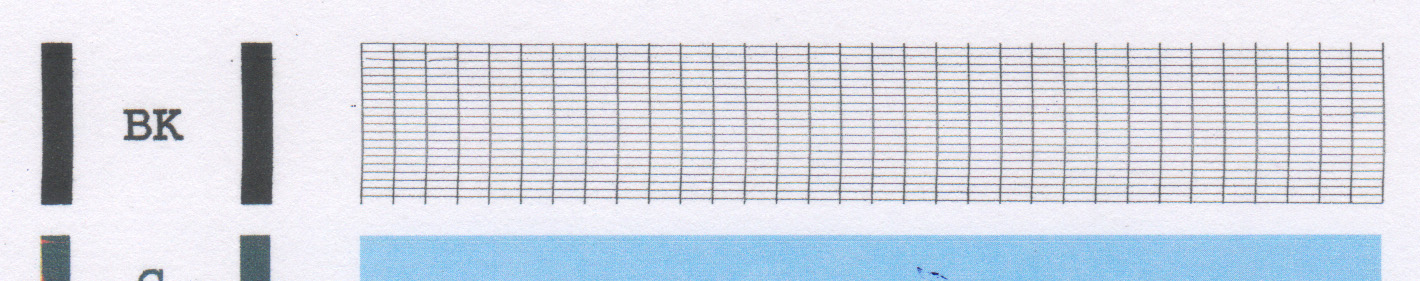

Canon MG2140. Картриджи отходили под СНПЧ ровно год. Теперь появилась на черном волнистая печать. На тесте видно бочкообразное искажение. То что поменять черный картридж - это я знаю. Вопрос в другом - можно ли это как то лечить? Обидно ведь, все сопла живы.

не лечится, только замена

Ну в данном случае я бы попытался. Прогрейте OCP RSL и OCP LCFII и лейте в картридж. Долго и упорно.
Ну и, чтобы таких дел избежать в будущем, я бы порекомендовал пигмент лить тоже только OCP.
А вот цветные - ни в коем случае
И ещё, никаких Корейских чернил в Кэноны!
Слышал я пару историй о том, как всё прекрасно работает на корейских чернилах... Но практика большинства пользователей показывает как раз обратное. Корейские чернила для эпсона ещё годятся. И то только за неимением лучшего.

Это клиентский. Говорит, что льет ColorWay. Это такая торговая марка в Украине. А уж чьи у них чернила, сложно сказать.
пустая трата времени, ничего не забито, это дюзовая пластина вытягивается парусом, и при проходах каретки не стыкуются линии
