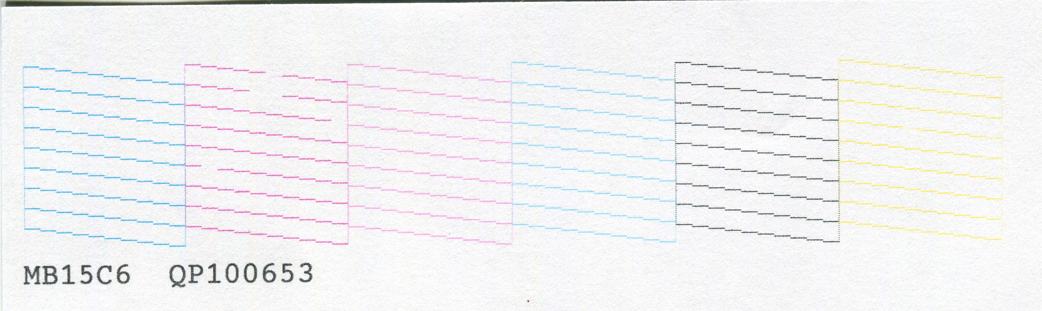

Доброго времени суток. Попробую описать проблему как можно более подробно. Извините за еще одну многочисленную тему. Прошерстил все уже и голова "кипит". Решения не могу найти.

Собственно проблема такая: при тесте дюз маджента выдает полосы. При печати также.
По ссылке выше, в теме я так понял надо сделать "обратный отсос". Налил в капу дистиллированной воды и выкачивал в шприц через капельницу 5 раз подряд из иглы (только маджента). Появилась еще одна полоска при тесте дюз. Повторил процедуру. Безрезультатно.
В демпфере с маджента снова сделал прокачку, чтобы не было воздуха. Безрезультатно.
Что делать, народ? Как вариант на алиэкспрессе заказать за 3500р голову? Или бред это все. Принтер никогда не простаивал. Печатаю фото на документы каждый день.
  • Прикрепленное изображение: img007.jpg
|    Сообщение #2 Отправлено 28 марта 2017 - 22:13   Alex2013
Меняй демпфер на Mg и промывай головку промывочной жидкостью при помощи шприца, набирая немного жидкости в шприц и насаживая шприц на чернильный штуцер, только не пропускай жидкость через голову, а делай разряжение, как будто набираешь шприц, под штуцером в голове есть фильтр, может на нем мусор какой-то, если он есть то в шприце на просвет увидешь инородные тела. И таким образом промывать.

|    Сообщение #3 Отправлено 19 июля 2017 - 08:20   nservice
