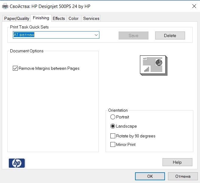

У меня вопрос к владельцам hp dj 500. Купил сее чудо. Все устраивает, но ни ни как не могу заставить его альбомные страницы. В акробате прописываю все настройки, а он печатает только книжные. То есть если отправляешь альбомную, то половину печатает мимо листа. Приходится все исходники заранее в книжные переворачивать или печатать а1 на бумаге а0. Ну жудко неудобно.
| Сообщение #12 Отправлено 15 июня 2018 - 10:35
knokrf, в драйвере попробуйте галочку Rotate поставить.
| Сообщение #13 Отправлено 15 июня 2018 - 11:09
| Сообщение #14 Отправлено 15 июня 2018 - 11:39
Да, Rotate by 90 degrees
Я так делаю когда печатаю вертикальный А2 на рулоне А1
| Сообщение #15 Отправлено 15 июня 2018 - 11:50
gsn, спасибо, а то я тоже заколебался печатать А2 вертикально, а проверять - бумагу жалко ))
