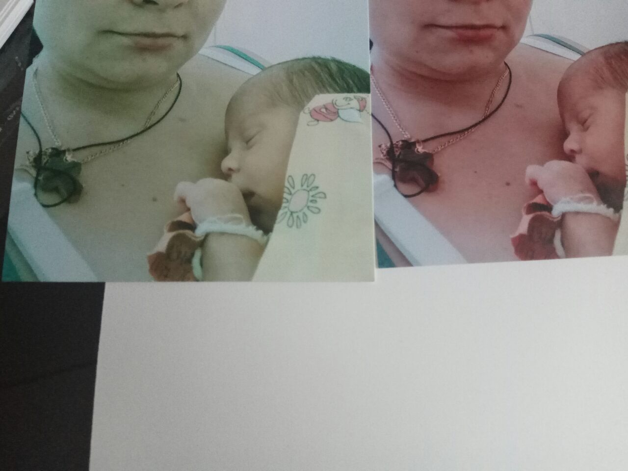

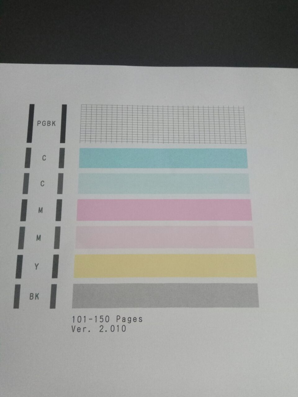

Дано: принтер Canon Pixma MG5740. Когда стояли оригинальные картриджи с чернилами, печатал хорошо. Поменяли на ПЗК (неоригинальные), чернила Canon Ink-mate CIMB-720. Теперт печатает совершенно не так, как раньше (сравниваю фото до и после, см в аттаче) - как будто красного не хватает, какое-то все серое, неяркое, хотя красный есть. Тестовая страница выглядит нормально (см фото), также делали очистку обычную и усиленную, не помогает. Что делаеть? Проблема в чернилах или ПЗК?

Тестовая страница

чернила не оригинальные - надо заказывать индивидуальный профайл на сочетание чернила+бумага

tutby,
Похоже, что производитель чернил остановился с разработками лет 5, как минимум, назад.
Вы используете поэтому некие универсальные чернила, не адаптированные под данную линейку принтеров. Увы.

WWM, у кэнонов такая интересная фишка... Эти тесты показывают только состояние головы. Но на реальных фотках всё несколько по-другому.
