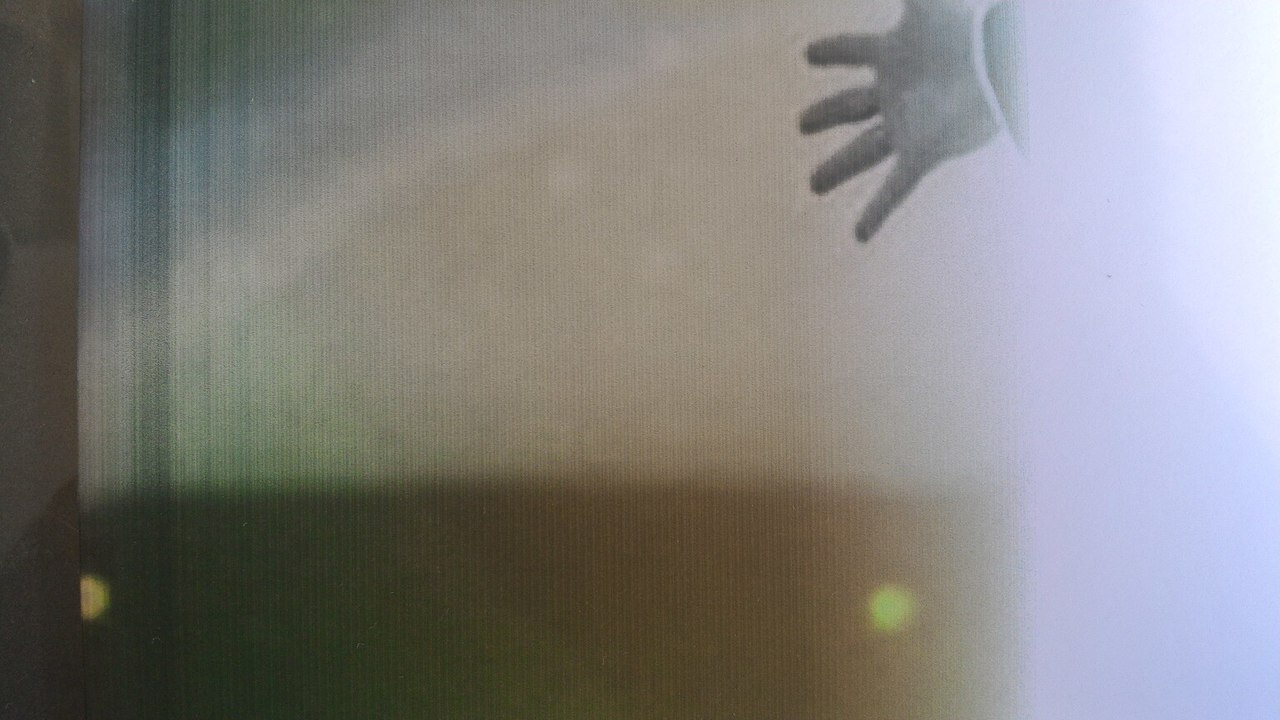

Принтер стал нещадно полосить но всех фото по ходу печатающей головки. Тест дюз в норме. Качество "Наилучшее фото", высокая скорость отключена.
Програмная чистка ПГ не помогает. Прокачивал картриджи - тоже без толку.
Прикладываю снимок напечатанного фото.
Epson Stylus P50 - полосы по ходу ПГ

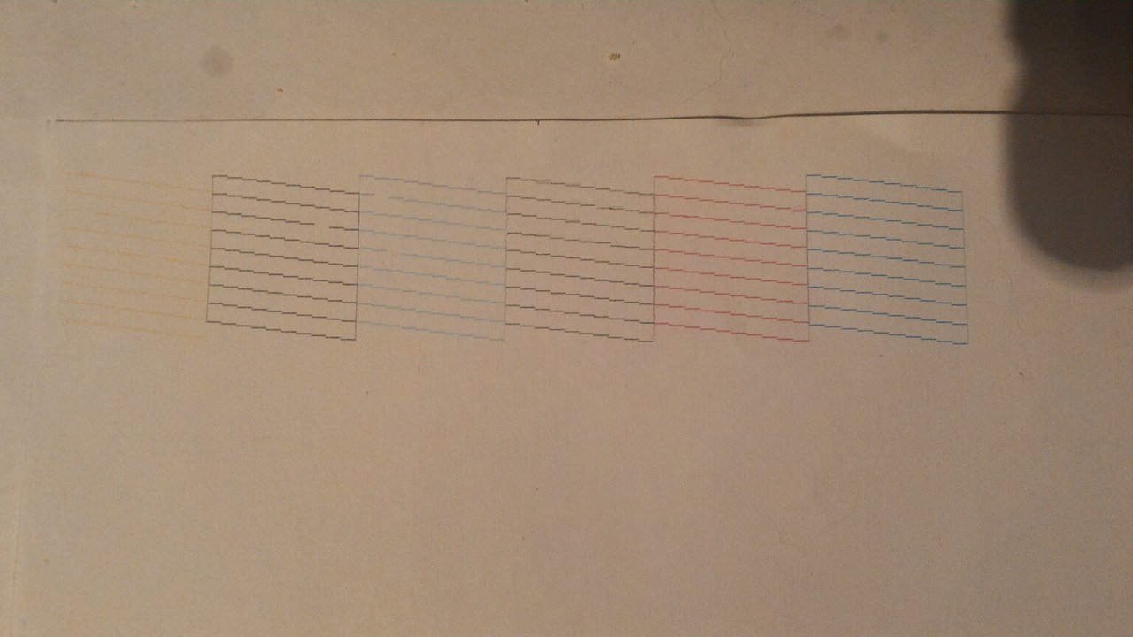

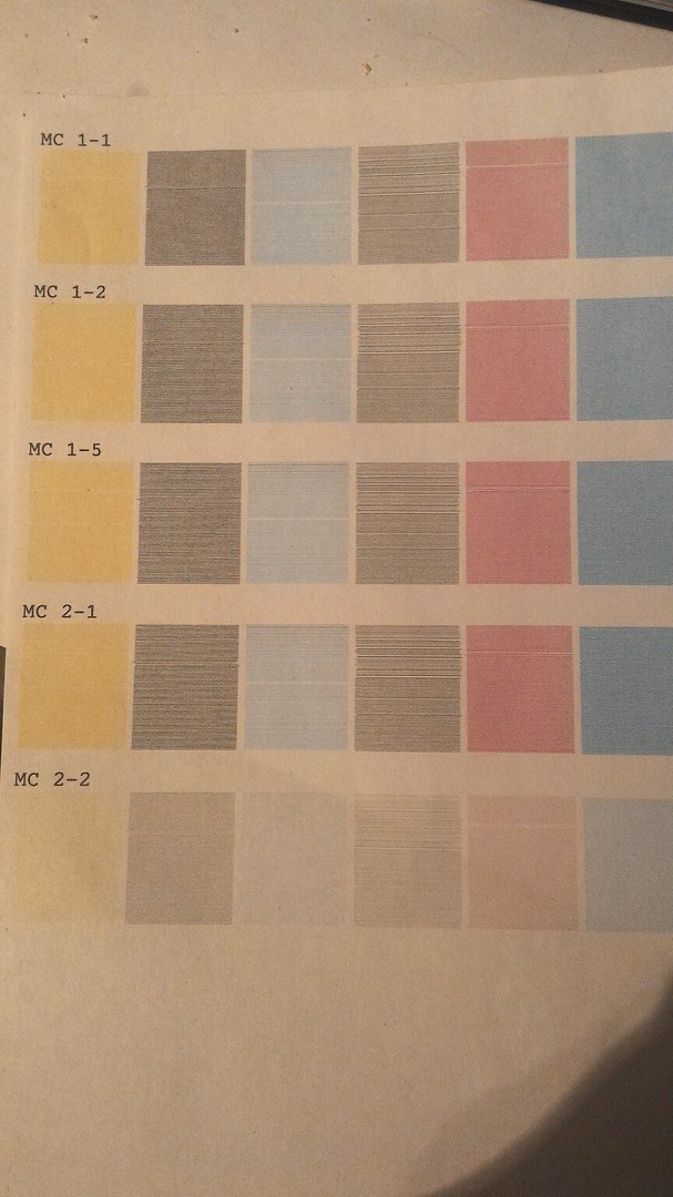

Приложи тест дюз и тест режимов печати
СНПЧ картриджная или капсульная?
| Сообщение #5 Отправлено 26 марта 2017 - 19:34
Вместо LM черный и дикий косоструй, на LC, M и чёрном по одной дюзе нет - и что Вы от него ждете.

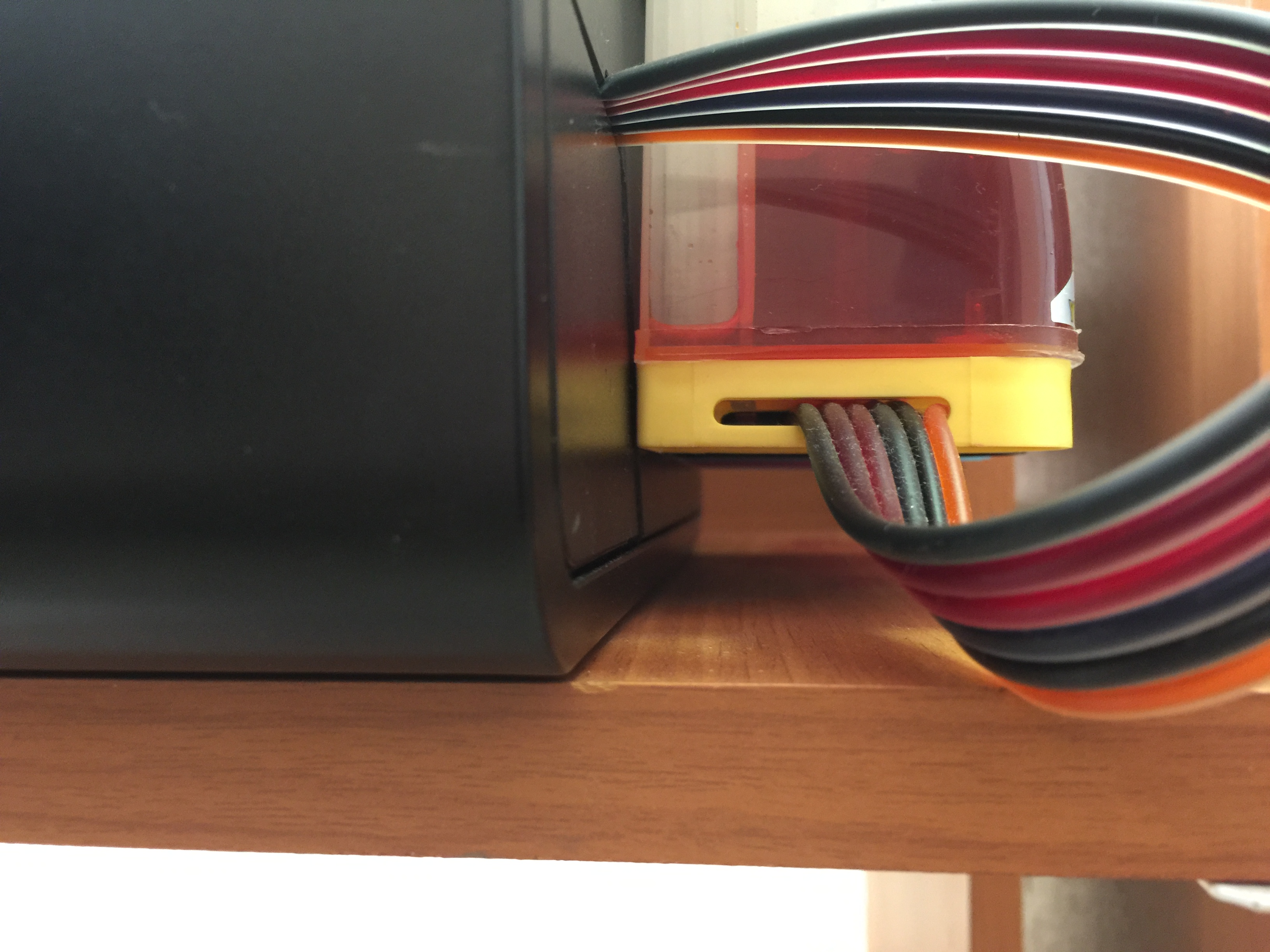

Причины голодания разнообразны. В воздушном отсеке каждого донора должно быть 2 см чернил, воздушные фильтра должны быть проходимы. СНПЧ должна стоять на одном уровне с принтером, а в некоторых случаях на 1-2 см выше.
Слив отработки должен быть. И тоже на одном уровне с принтером.

localhost (28 марта 2017 - 05:56) писал:
Не многовато? Может 2 мм?
Epson L1800 только оригиналы.
| Сообщение #16 Отправлено 28 марта 2017 - 10:43
Может 2 мм?
Это маловато. Может проскакивать лишний пузырь в чернила. Да и не добьетесь такого уровня.
Обычно в среднем это 1 см плюс минус.
| Сообщение #17 Отправлено 28 марта 2017 - 11:29
Мы наверно говорим о разных типах доноров.
У меня вот так:
Пузырь никак не проскочит, потому что забор идет из чернильного отсека.
У меня вот так:
