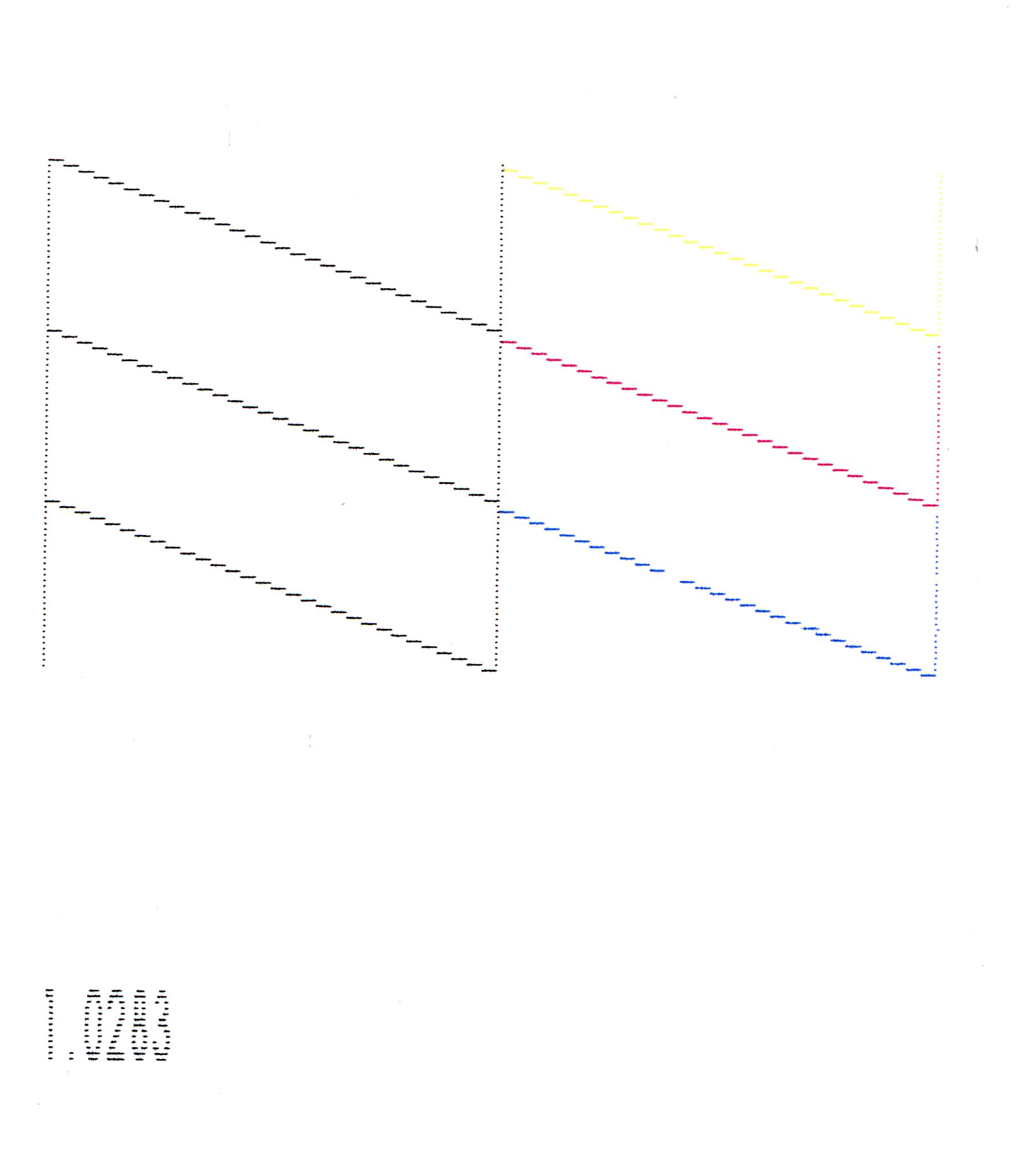

Есть принтер S22 с капсульной СНПЧ от Рессетерс и сублимационными чернилами Инктек . Была произведена замена головы. После нескольких дней прочисток чередуемых с простоями, нет одной дюзы циана. Прочистку от WWM CL 06 на капу наливал, "бутерброд" делал, дождик тоже. Но одной дюзы нет, хоть ты тресни. Продавец головы о замене слушать не хочет, аргументируя тем, что залиты не оригиналы. Что посоветуете? Такое впечатление, что засохла консервирующая жидкость в голове, потому как очень тяжело появлялись другие цвета.

Anbel, струйки ровненькие, кроме небольшого пропуска где-то посредине.
| Сообщение #4 Отправлено 25 марта 2017 - 19:53
angey, у вас там на голубом одна дюзу забита , одна косит ...
Залейте в ПЗК нагретую промывку WWM CL10 и 1-2 прокачки чернил с перерывом 30 мин .

combain, прокачивал нагретой WWM CL06 шприцом, не помогло. Попробую CL10.
| Сообщение #6 Отправлено 30 марта 2017 - 08:54
Пробовал CL10, гонял шприцом в обе стороны, оставлял на двое суток в промывке, не помогло, одной дюзы так и нет.
Может быть заводской брак головки или такое исключено?
