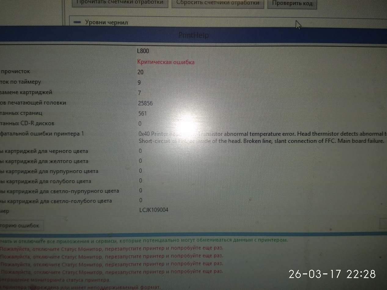

Здравствуйте, купил принтер R290 при мне человек напечатал картинку, печать плохая , но была, снпч капсульная вся засранная была, принес домой плату переделал под L800, головку поставил в промывку, сам принтер разобрал помыл как всегда, взял шприц с насадкой и пропустил дождик без надавливания, все было прекрасно, собрал принтер, залил чернила. все хорошо.Включил - приходит в готовность, делаю прокачку, чернила проходят в отработку . все нормально...НО...пускаю на печать, хватает листик, выходит на пару сантиметров как всегда, каретка при этом стоит в начале своего пути и дальше уходит к парковке и ошибка (мигают две лампочки),
принтхелп выдает 0х40 Printer head error.Transistor abnormal temperature error.Head thermistor detects abnormal temperature.short-circuit of FFC or inside of the head.Broken line,slant connection of FFC.Main board failre
Возможность того, что головке кирдык я откидываю, что может быть, кстати после того, как лист застреет и выдает ошибку принтер стоит где то минуту, потом сам начинает че то крутить, лист вылазит и он опять выходит в готовность...и так опять пока не запустишь лист

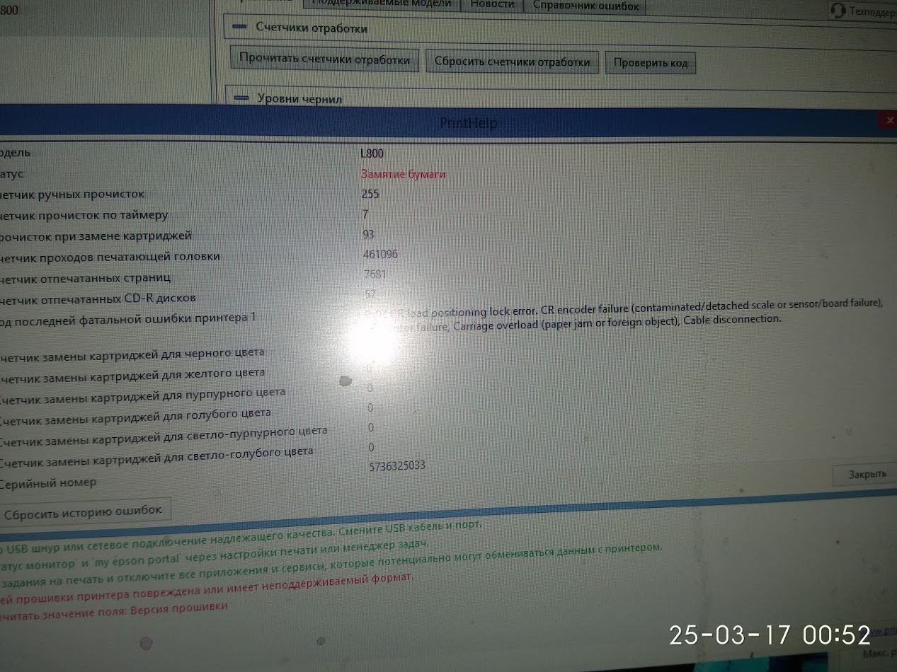

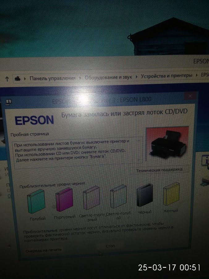

короче когда разобрал обе платы, оказалось что на R290 стоит плата от P50(переделанная в L800) и наоборот, может в этом, что то есть....поставил с рабочего принтера P50(L800) на R290(L800)который глючил и проблема вроде осталась, но выдает ошибку другую
короче уже поздно колдовать, жена ругается, продолжу потом, теперь возьму плату, которая якобы глючила и поставлю на P50(L800) и посмотрим, что будет

ну что короче плату " проблемную поставил на другой принтер, который до этого с другой платой работал и теперь на нем та же проблема

| Сообщение #17 Отправлено 27 марта 2017 - 03:45
Написано же - ненормальная температура головы. Смотрите термистор.
