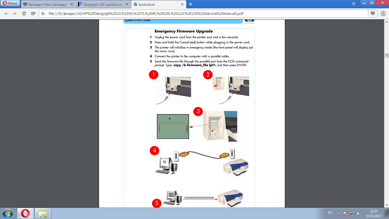

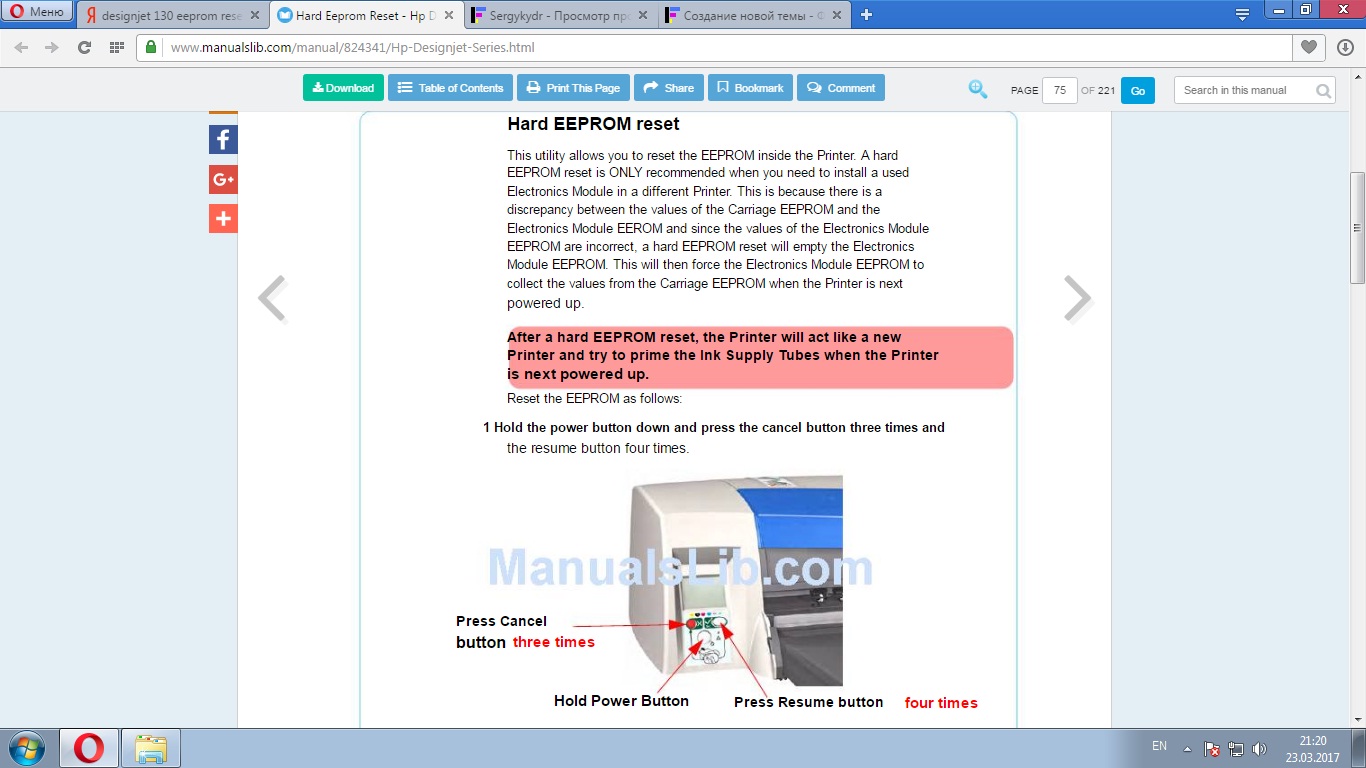

Доброго времени. Попался плоттер с ошибкой 02:10. Думал заменю каретку и заработает - не получилось( В общем купил каретку поставил ошибка осталась. Решил попробовать перепрошить. По usb никак не прошивается. В сервис мануале написано только про LPT кабель (пока не пробывал из за отсутствия такового). Если кто то прошивал подскажите как это делали.. Также в сервис мануале нашол что можно сбросить память EEROM принтера потомучто он может не совпадать с EEROM в каретке. На картинке показано что нужно при зажатой кнопке включения - 3 раза нажать отмену и 4 раза "кнопку возобновления". Но когда это делать? при выключеном питании ничего не происходит при включенном аналогично. Помню на Designjet 100 при зажатой кнопке включения сверху появляется палец и тогда можно вводить код(квадратиками) на этом плотере такой палец пока не наблюдается..

Шлейф прозванивал - звонится, на этом както сразу и успокоился по поводу шлейфа. Есть шлейф от 100 -го, но он двойной а не тройной, но можно попробовать по очереди подключить его.
Помню Designjet 500 по usb прошивался на ура.
Не знаете как в нем через панель с кнопками зайти в сервисное меню? (может он заходит только тогда когда ошибки на дисплее нет?)
И по поводу прошивки: в мануале написано что прошивать нужно в режыме "только одной стрелочки на экране"(при включении удерживаем зажатой кнопку отмены), так вот у меня в таком случае стрелочка постоянно моргает и збоку песочные часы, при этом дисплей без подсветки- так и должно быть?

Шиться через hp designjet 130 maintenance utility. При включении сразу ошибка прилетает? Если да, то у меня не было опыта и желания извращаться с прошивкой, когда плоттер находится в аварийном режиме.

1. maintenance utility после 5 минут загрузки файла прошивки в браузере пишет "ошибка передачи данных по usb"

1.Плоттер в аварийном режиме. Если и прошивать, то тогда только через LPT.
