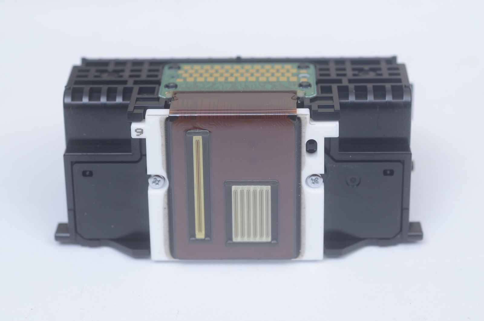

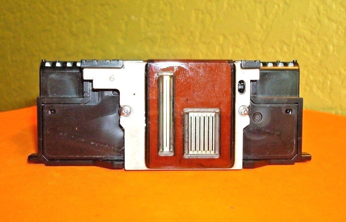

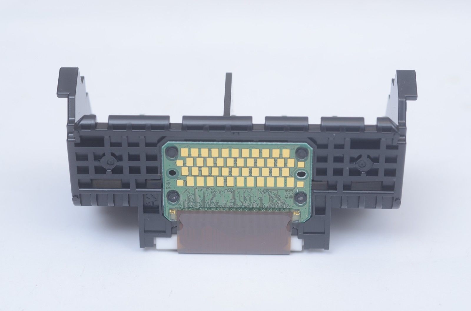

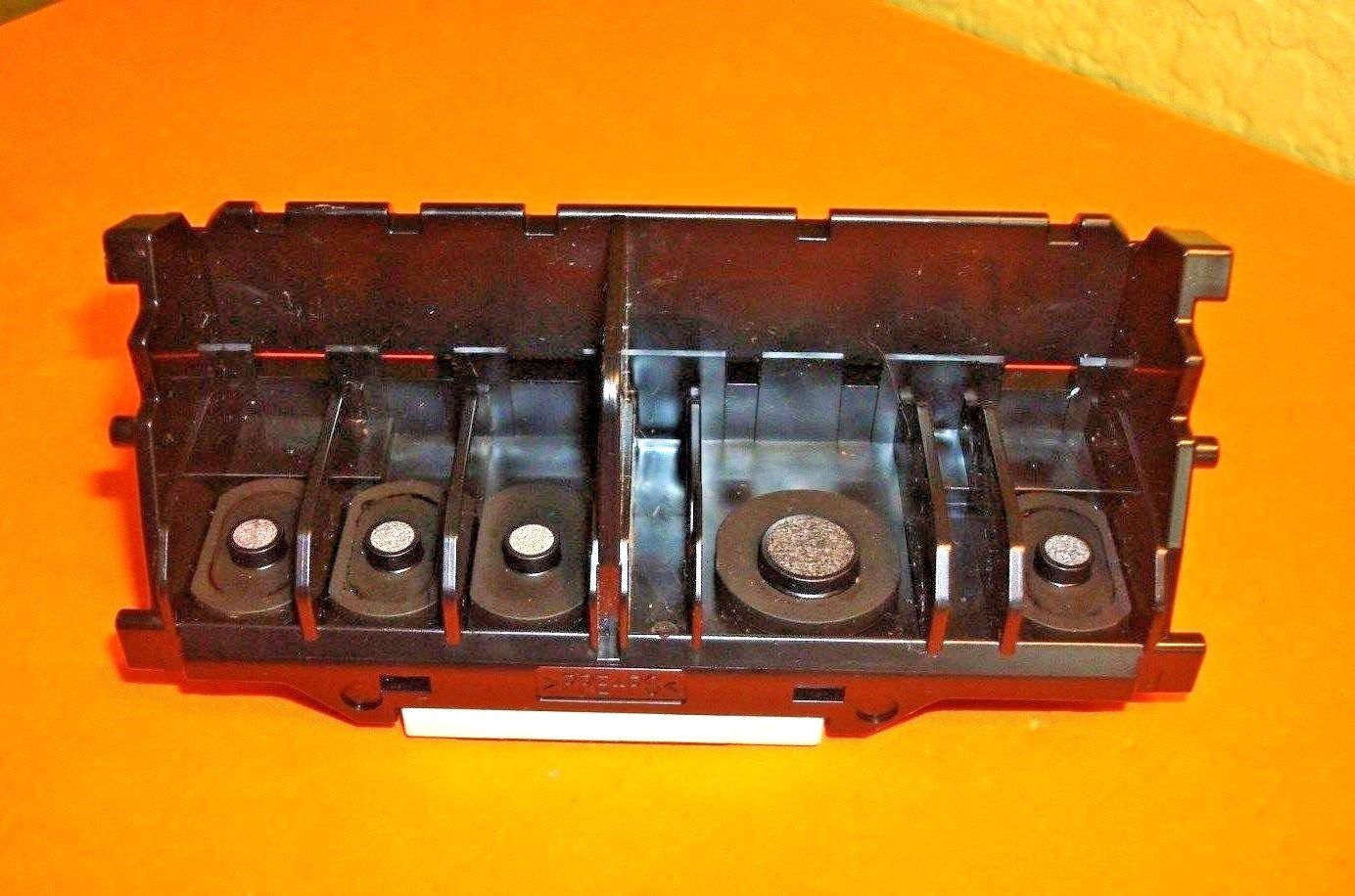

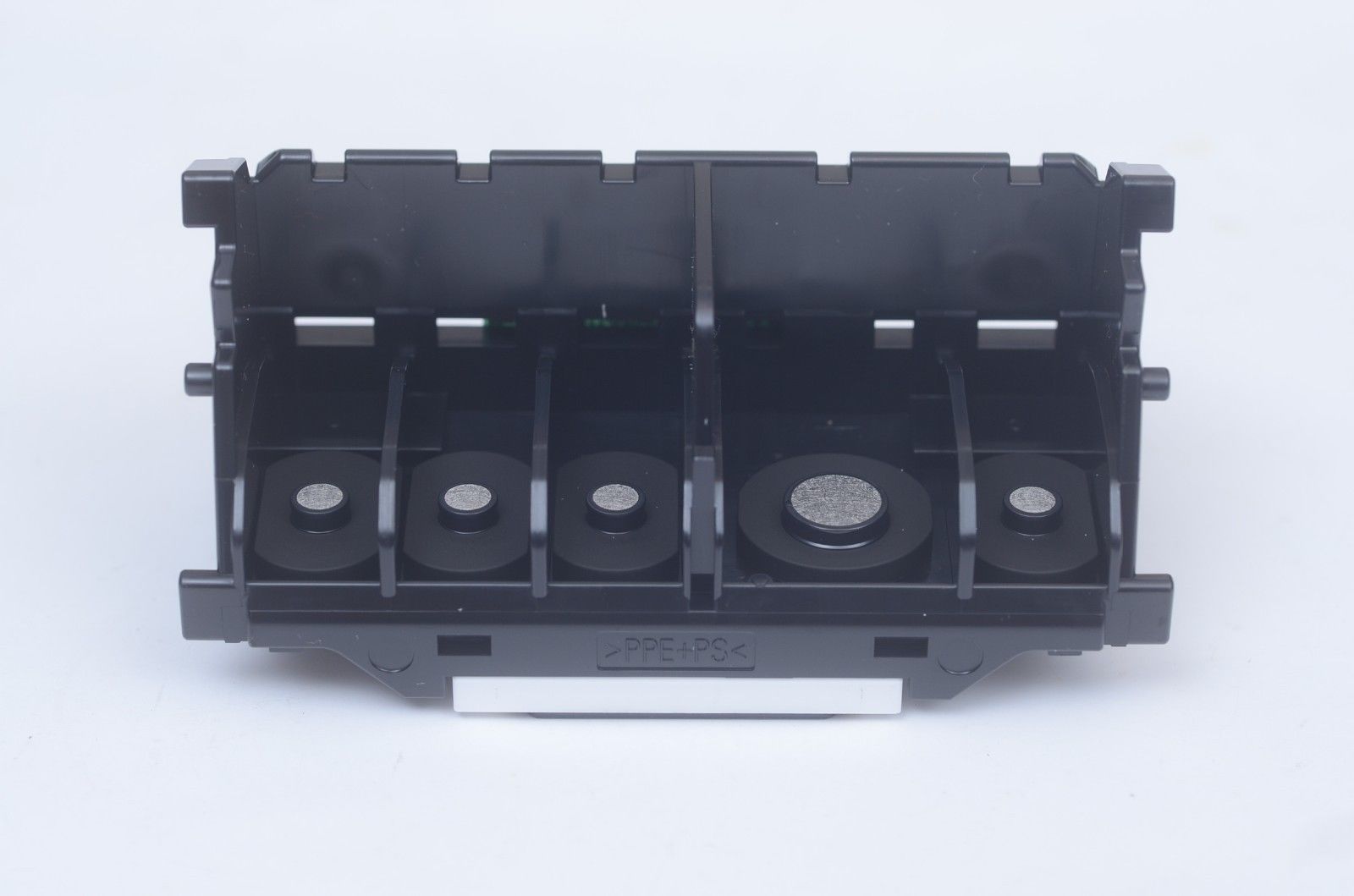

абсолютно идентичная голова с номером QY6-0082
Картинки QY6-0086
Скрытый текст
Картинки QY6-0082
Скрытый текст

С чего вы это взяли? Я увидел схожести только в количестве цветов. По картинкам QY6-0086 больше QY6-0082 и наверняка 82 в крепления каретки не сядет, но может можно как нибудь напильником и заставить, но думаю принтер всё таки не заработает и потребует голову с правильным номером.
