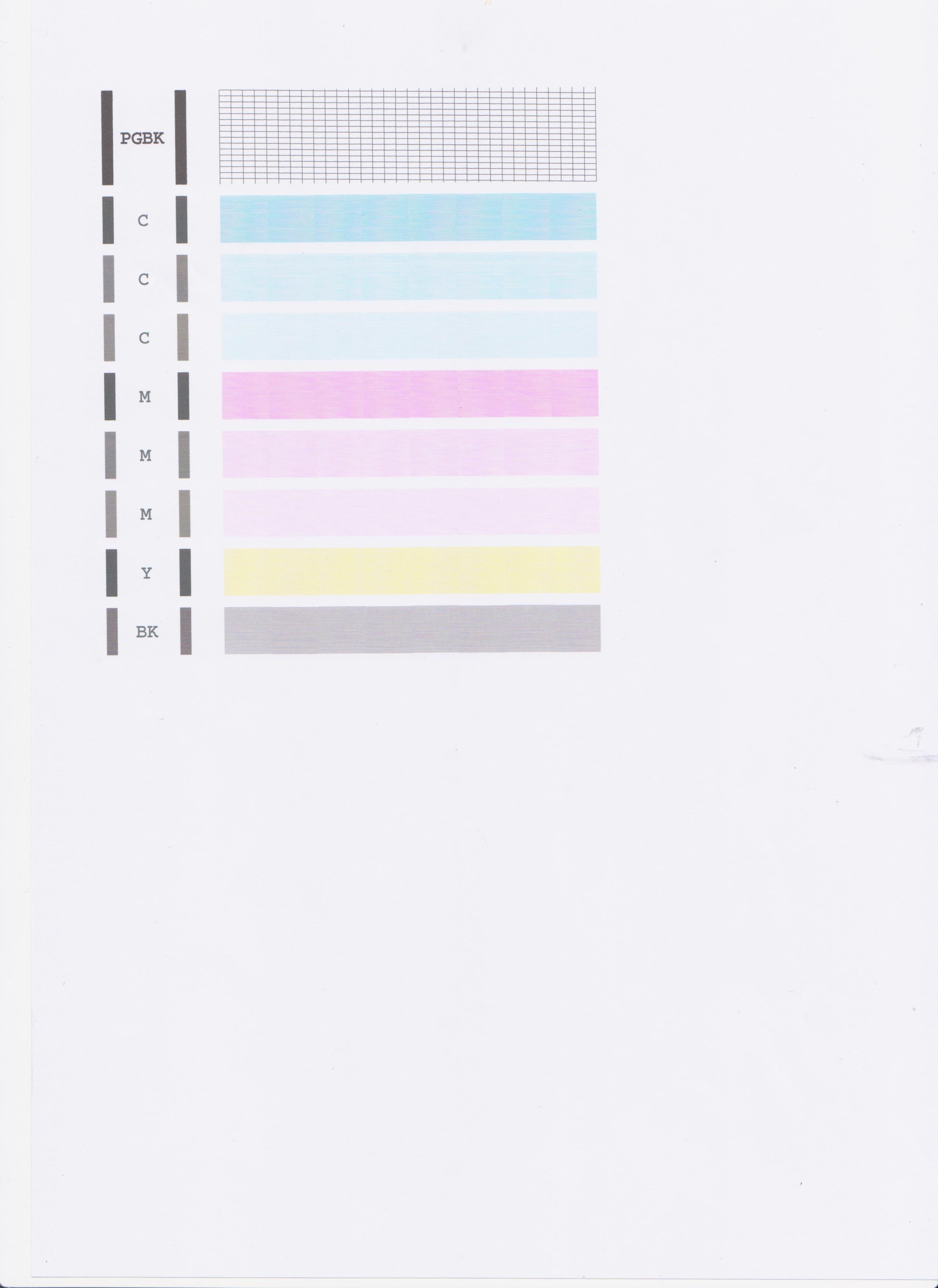

Czesc.10 лет в пользовании данный зверь никогда не подводил,пользовался нечасто.В последнее время постоянно какой то кошмар с печатью,все делается розовым светом.Делал глубокую очистку сопел,на листке проверки видны лишь контруры синего,желтого и голубого сопла.Чернила использую неоригинальные,Cactus или NVPrint уже лет 6.Как побороть этот недуг аппарата?
| Сообщение #4 Отправлено 23 марта 2017 - 16:39
Купить 2 чернильницы новые Canon голубого и желтого цвета, проверить работоспособность головки. И спасти, если еще не умерла. Старенький принтер все-таки.
А чернила у Вас какой свежести?

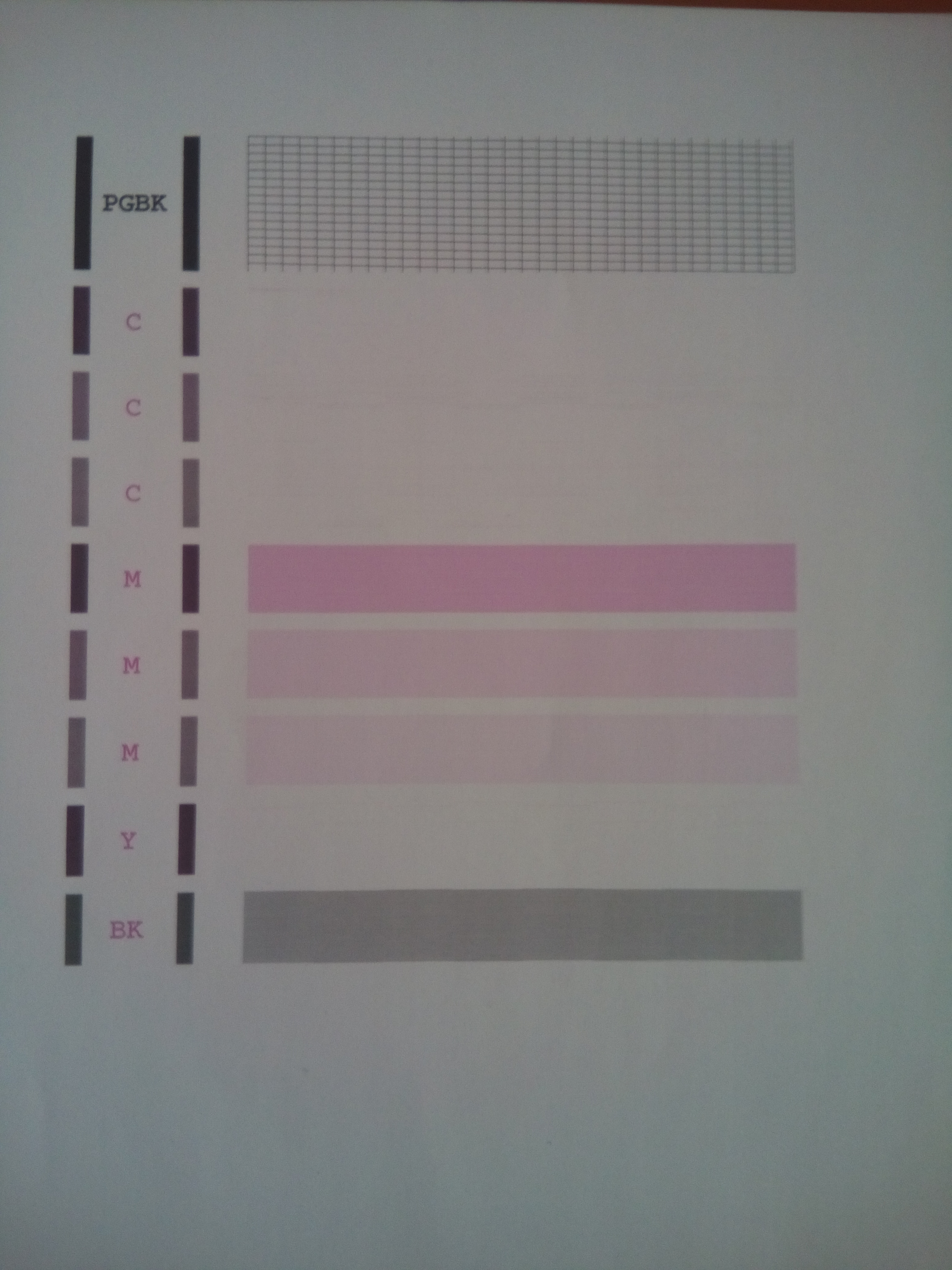

| Сообщение #13 Отправлено 24 марта 2017 - 21:49
Мда...напечатал 50 фото и опять сопла засорились,все розовое опять.Вопросы возникли к публике уважаемой форума,как лучше поступить 1)новый мфу недорогой,2)ПЧ с алиэкспресса.
