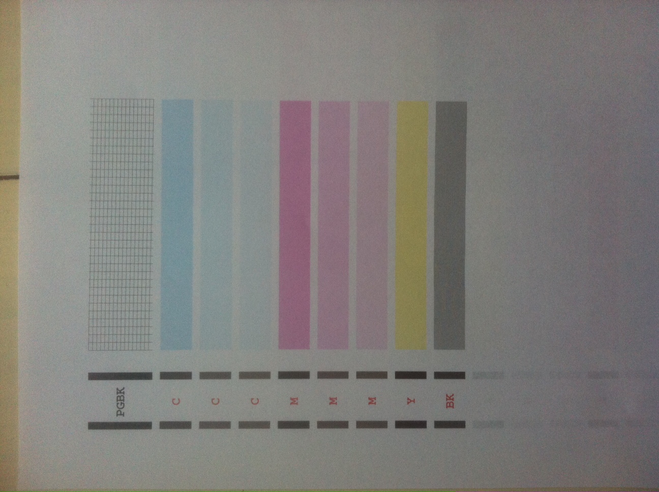

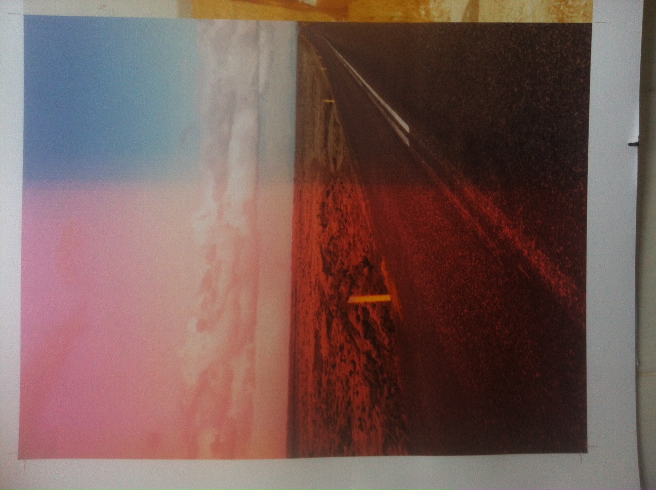

добрый день, проблема выглядит так (у меня пзк и ocp чернила, печатаю фотографии в среднем объеме, принтеру 1.5 года) - при печати "срывается" на красный - начинает печатать нормально, потом вся картинка переходит в яркий красный цвет. при печати тестовой страницы все вроде норм, кроме цвета букв - они не черные, как должны быть, а красные. сталкивался кто-нибудь? спасибо!
ps - голова промыта, чипы меняла, не знаю, что еще делать. и на тестовой странице мне кажется, что голубой цвет выглядит слишком бледным (на моем втором принтере ix6840 на тесте голубой намного ярче)

Если Вы используете одни и те же чернила, то нет ничего удивительного в том, что Вам кажется какой-то цвет светлее или темнее. Главное, чтобы тест дюз был без полос или других дефектов.
и все из-за того, что перестает подаваться голубой. Видите на картинке, где он обрывается? Так печатать нельзя, иначе будут проблемы с каналом.
Какие чернила Вы используете? конкретно коды
